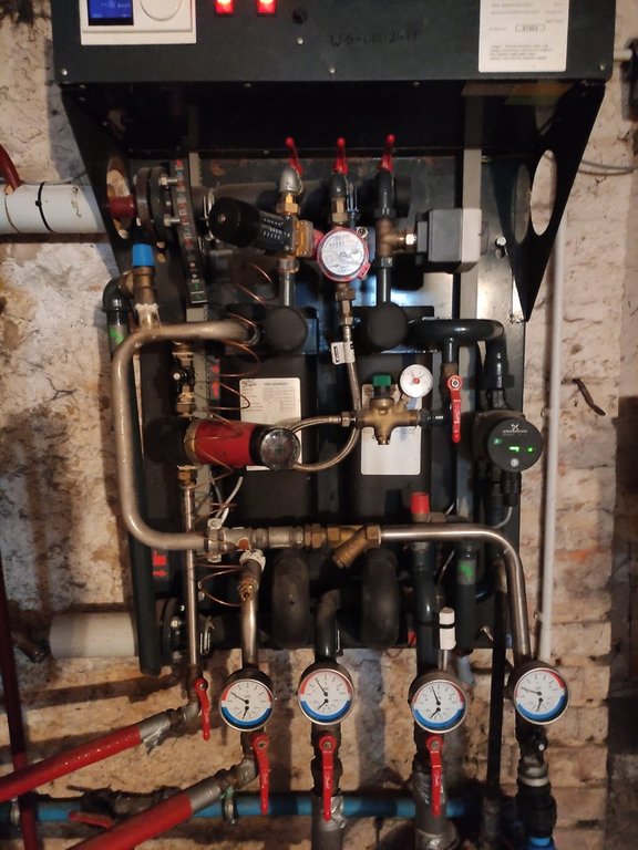

Witajcie ,mam pytanie chce zrobić ogrzewanie podłogowe 35 m2 ,źródłem ciepła jest węzeł cieplny (ogrzewanie z miasta) . Jeżeli zastosuje rozdzielacz z grupą pompową i podmoeszanie będzie ok ?
No w sumie racja ,oczywiście zawor 3d z pompą ? Jeżeli zamontuje rozdzielacz z grupą pompową to nie będę musiał przerabiać kotłowni ? Tzn wstawiać sprzęgła?
Tutaj wklej a nie na komórkę Sambora ?
Masz klasyczny dwu funkcyjny węzełek. Lewy wymiennik podgrzewa ciepłą wodę użytkową a prawy wymiennik grzeje obieg ogrzewania. Za drugim i trzecim licząc od prawej zaworem na dole masz podłączony obieg CO. Tutaj (za zaworami) wstawiasz trójniki i ciągniesz rury do rozdzielacza ogrzewania podłogowego z własną pompą i zaworem 3D.
