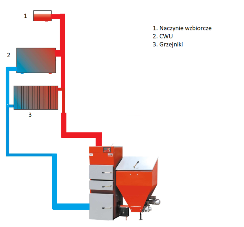

  7. Dziękuję za pierwszą rzetelną odpowiedź na moje pytanie ?
  8. Proszę: Takich tematów na tym forum jest pełno. Chciałem się dowiedzieć o możliwych alternatywach, bez mitomanów i fantastów. Dziękuję bardzo za odpowiedź.
  9. Obiegi otwarte na obu końcach wymiennika płytowego. Nic nie mówiłem o obiegu grawitacyjnym. Czyli błędnie myślę, że dołożony by-pass umożliwi ucieczkę nadmiaru ciśnienia z kotła do naczynia wyrównawczego? I znacząco się on różni od od rozwiązania, które opisałeś jako 1)? Innych "rozwiązań" stworzonych przez firmowych instalatorów nie przedstawiam, jedną tykającą bombę już widziałem.
