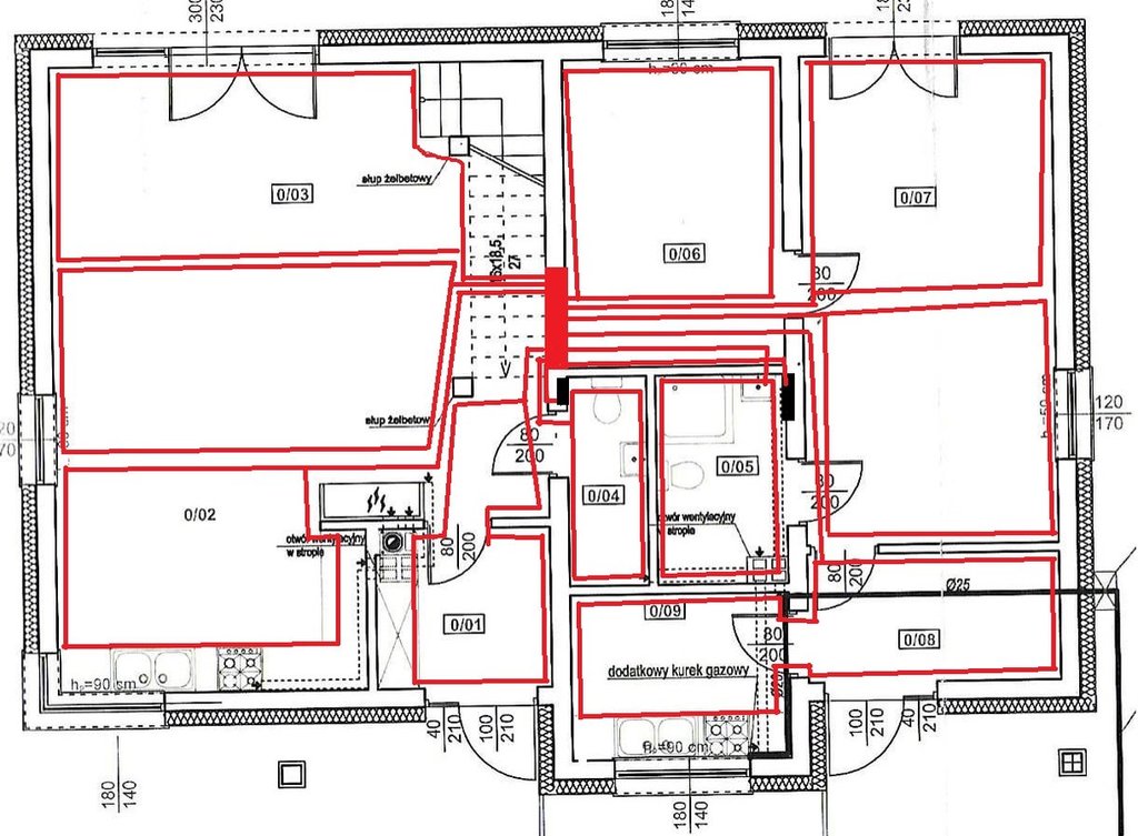

Od dłuższego czasu obserwuje forum i kilka razy znalazłem pomoc bez zadawania pytań. Teraz zwracam się do Was z prośbą o pomoc. Nie mam pomysłu na wykonanie poprawnie kotłowni…..
1.Jak wykoanc kotłownie do instalacji??? Czy pompa z kotła ogarnie to wszystko?
2. Stosowac sprzęgło + pompe za sprzęgłem?
3. Sterowac pogodowo czy strefowo Salusem lub Techem?
Dom nowo wybudowany 210 m2, dwulokalowy 56m2+154m2. Docelowo na zewnątrz będzie ocieplony styropianem 20cm. Podłoga parter 15 cm , poddasze 10cm + anhydryt. Wykonana  jest instalacja rekuperacji.
Instalacja 100% ogrzewanie podłogowe + 3 drabinki łazienkowe zasilane z rozdzielaczy o tej samej temperaturze.
Kotłownia znajduje się na poddaszu, posiadam 2 rozdzielacze po 12 sekcji. Zasilanie do rozdzielaczy wykonane z rury PP do górnego jest 3m do dolnego ok 10m. Rura zasilajaca fi40 do trójnika następnie fi32 do każdego z rozdzielaczy.
’’Pętle’’ wykonane z rury kan fi16(niebieska) o następujących długościach.
Mieszkanie I (56m2)
Łazienka - 32mb
Kuchnia + przedsionek- 77mb
Salon podzielony na 2 sekcje po - 75mb
Sypialnia – 57mb
Mieszkanie 2 (154m2)
Poddasze
Sypialnia 1 podzielona na dwie sekcje – 82mb + 60mb
Sypialnia 2 podzielona na dwie sekcje – 45mb + 54mb
Sypialnia 3 podzielona na dwie sekcje – 100mb + 105mb
Pokój 4 – 72 mb
Łazienka - 82mb
Garderoba – 35mb
Przedpokój – 35mb
Parter
Salon podzielony na 2 sekcje po - 105mb
Kuchnia otwarta na salon – 90mb
Łazienka – 40mb
Przedsionek - 50mb
Z racji tego że byłem zmuszony wymienić kocioł w starym domu to kupiłem już z myślą o nowym domie i jest to dwufunkcyjny De Dietrich AMC25/28 BIC. Do kotła na pewno będzie podłączony zbiornik na ciepła wodę albo dedykowany albo specjalny do kotłów dwufunkcyjnych.
Liczę na konstruktywne i rzeczowe odpowiedz.
Dzięki Sambor za odpowiedź, liczyłem na Twoje wsparcie.
Czyli bezpieczniej założyć małe sprzęgło i pompe za sprzęgłem do rozdzielaczy + sterowanie strefami?
To trzeba policzyć, a nie zakładać "małe sprzęgło" co by to nie znaczyło!
Edytowane przez sambor
Czy jesteś w stanie pomoc w tej kwestii? Nie koniecznie "charytatywnie"?
Za mało danych. Potrzebny rysunek , szkic jak to jest lub ma być.
Ponadto piszesz odpowiedzi w rodzaju męskim, a w profilu - Płeć - kobieta, czyżby LGBT?
Jeśli chodzi o płec to błąd podczas zakładania konta.

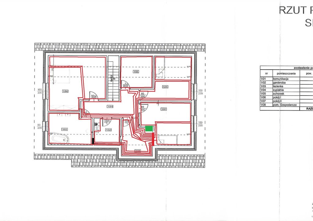

Zrobiłem tak na szybko ''szkic'' jak to wygląda faktycznie wygląda. Nie mam zdolności komputerowych tak więc proszę o wyrozumiałośc. :)))
Czerwone prostokąty to rozdzielacze, Czarne to grzejniki drabinkowe, zielony to kocioł.
Liczę na Waszą pomoc.

Ten kocioł nie jest najszczęśliwszym wyborem dla twojego domku.Po drugie tak się nie podchodzi do tematu,powinno być zrobione OZC a na jego podstawie dopiero projekt podłogówki.Rozumiem że instalacja już została wykonana.Jak znam życie to z rozstawem wszędzie co 10cm
Edytowane przez Grundfos
Ten kocioł tzn? Z racji tego ze jest dwufunkcyjny?
Tak, wiem, że powinno być OZC ale niestety mleko się już rozlało... Instalacja jest juz wykonana. Rozstaw wszędzie co 15cm oprócz stref brzegowych łazienek i korytarza, tam jest co 10cm.
Jakies porady?
Nie z racji że jest dwufunkcyjny chociaż osobiście do takiego domu bym w życiu nie wybrał dwufunkcyjnego,on prostu nie wydoli na dwie łazienki no chyba że go sprzęgniesz z zasobnikiem warstwowym+cyrkulacja. A mówiąc że nienajlepszy wybór miałem na myśli  że ma wysoką moc minimalną 5,6kW=będzie taktował
