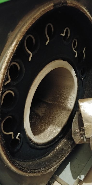

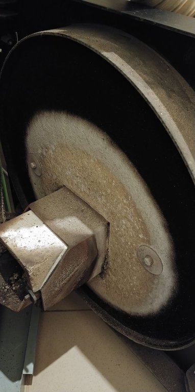

Witam , Mam pewien problem z przegrzewaniem palnika , po napaleniu nagle palnik się grzeje do 70 stopni i wyje non stop alarm ,że przegrzano palnik. Nie dzieje się zawsze , ale co jakiś czas. Serwisant kazał zmienić pellet , lecz po zmianie pelletu dzieje się to samo i teraz nie wiem czy ustawienia są bani czy jak.Serwisant kazał pozmieniać modulacje powietrza ale to bez zmian. Obok palnika mam non stop czarno jak na zdjęciach , piec czyszczony prawie codziennie. Czy koś się zna dobrze co może być przyczyną i jak to ogarnąć?
Piec Kostrzewa Mini Bio 10 kw i Palnik Platinum Bio

Tak , Nawet wczoraj jeszcze raz czyściłem.
Tak , Przeważanie było robione przez serwisanta.
Często idzie powyżej 12 KW. Ustawienia są na 13,5 KW , cykl podawania paliwa 20 sek, wydajność podajnika 8.6kg/h , Kaloryczność paliwa 5,0 kWh/kg

Czy jak dochodzi do 60 st na kotle, to schodzi z mocą i tak sobie pryka. Jak wygląda płomień przy niskiej mocy? ( podejrzyj) może na niskiej mocy za mało dmucha i wędzi też na czarno.
Żeby zdjąć sam rusz wystarczy zdjąć nakładkę ceramiczną. Obejrzyj czy otwory nie są pozaklejane.
Min temp kotła zwiększ do ok 70 st.

Ruszt to ja czyszczę , nawet wczoraj cały był wyczyszczony ale zawsze zostaje coś na ruszcie i się skleja ? i tak sadza się osadza jak na tych zdjęciach.

Reasumując : Kocioł się wygasza, ponieważ przekracza górna granice temp.  Załącza się jak temp kotła spadnie o ustawianą histerezę? Tak?
Od temp 63 do 75 pryka i smoli. Niestety, ale to nie jest palnik, który sprawnie moduluje  na niskiej mocy.
Możesz dołożyć termostat pokojowy i niech on steruje kotłem na zasadzie wyl/ wł, ale komfort w chacie gorszy ( zresztą teraz też kocioł się wygasza i pewnie pompa CO robi STOP ,wiec grzrjniki po jakims czasie robią się chłodne.
Ustaw mu min moc ( przykładowo) na 60%  i sprawdź do jakiej mocy zejdzie po przekroczeniu 63 st.
