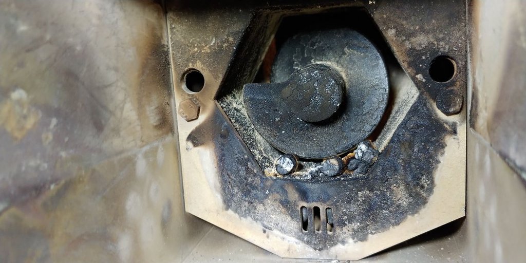

  1. Mam termostaty w kaloryferach , jak się nagrzeją to się wyłączają. Po odpaleniu i rozgrzaniu leci z mocą 12,1 Kw , przy 55 spada do 12 Kw , a po 60 leci od 9 Kw w dół przy 63 leci 3,6 Kw przy nadmuchu 30%. Ruszt to ja czyszczę , nawet wczoraj cały był wyczyszczony ale zawsze zostaje coś na ruszcie i się skleja ? i tak sadza się osadza jak na tych zdjęciach. Nie za wysoka ta temp. te 70 st.? , a jak nawet dobra to jaki max? 13,5 sam nie wiem , Pellet jaki używam to firmy Kaczkan.
  2. Tak , Nawet wczoraj jeszcze raz czyściłem. Tak , Przeważanie było robione przez serwisanta. Często idzie powyżej 12 KW. Ustawienia są na 13,5 KW , cykl podawania paliwa 20 sek, wydajność podajnika 8.6kg/h , Kaloryczność paliwa 5,0 kWh/kg Czy przy 47 m2 jest sens w ogóle ,że ten serwisant ustawił Minimalną temperature kotła 60 C , a max 75 C ? Tak często czyszczę ten piec tylko jeszcze nie rozkręcałem palnika ze śrub bo nie wiem czy to ma wpływ na gwarancję. Tak 150zł :/
  3. Dzwoniłem , lecz on uważa ,że trzeba modulację powietrza pozmieniać tylko, a to co zmieniał to nie ma nic wspólnego z tym bo tylko zmieniał ustawienia rozpalania pieca.
  4. Oczywiście ,że jest. Przez 2 lata użytkowania pieca nigdy tak się zdarzało. Dopiero jak piec wpadł w pętle czyszczenia , serwisant coś tam pozmieniał w ustawieniach...

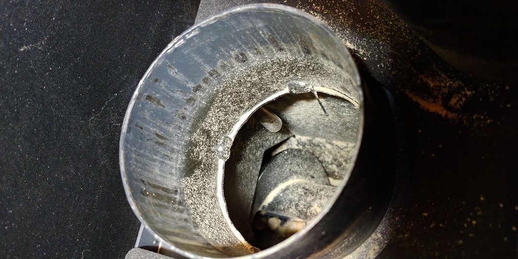

  5. Witam , Mam pewien problem z przegrzewaniem palnika , po napaleniu nagle palnik się grzeje do 70 stopni i wyje non stop alarm ,że przegrzano palnik. Nie dzieje się zawsze , ale co jakiś czas. Serwisant kazał zmienić pellet , lecz po zmianie pelletu dzieje się to samo i teraz nie wiem czy ustawienia są bani czy jak.Serwisant kazał pozmieniać modulacje powietrza ale to bez zmian. Obok palnika mam non stop czarno jak na zdjęciach , piec czyszczony prawie codziennie. Czy koś się zna dobrze co może być przyczyną i jak to ogarnąć? Piec Kostrzewa Mini Bio 10 kw i Palnik Platinum Bio
  6. @Trener40 - A jak sprawdzić w ustawieniach ten próg? - Tak zwiększa się ale po pewnym czasie gaśnie do 0% - Te 2 śruby przeszkadzają , więc muszę rozkręcić wtedy ? - Chodzi o którą fotkę? Bo wstawiam 2 - Było 80g , ale bo telefonie do serwisanta kazał zmienić na 65g ale nadal to samo.
