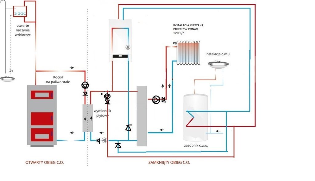

Ponieważ nigdzie nie mogę znaleźć, postanowiłem napisać nowy temat.

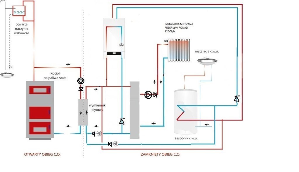

Chciałbym w instalacji dać zbiornik jedno wężownicowy, nie chcę dwu ponieważ nie będzie wykorzystany praktycznie wcale. Cały czas wodę będę grzał gazem. Chciałbym mieć jednak możliwość ogrzania wody piecem węglowym w nagłych sytuacjach. Nie chcę drugiego zbiornika. Chciałbym żeby piec gazowy grzał bezpośrednio zbiornik.
Czy taki układ jak poniżej może działać, czy można to lepiej rozwiązać? Czy ta pompa zaznaczona strzałką jest potrzebna czy można się bez niej obejść?

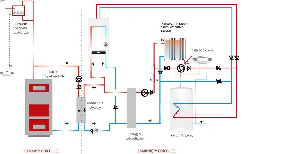

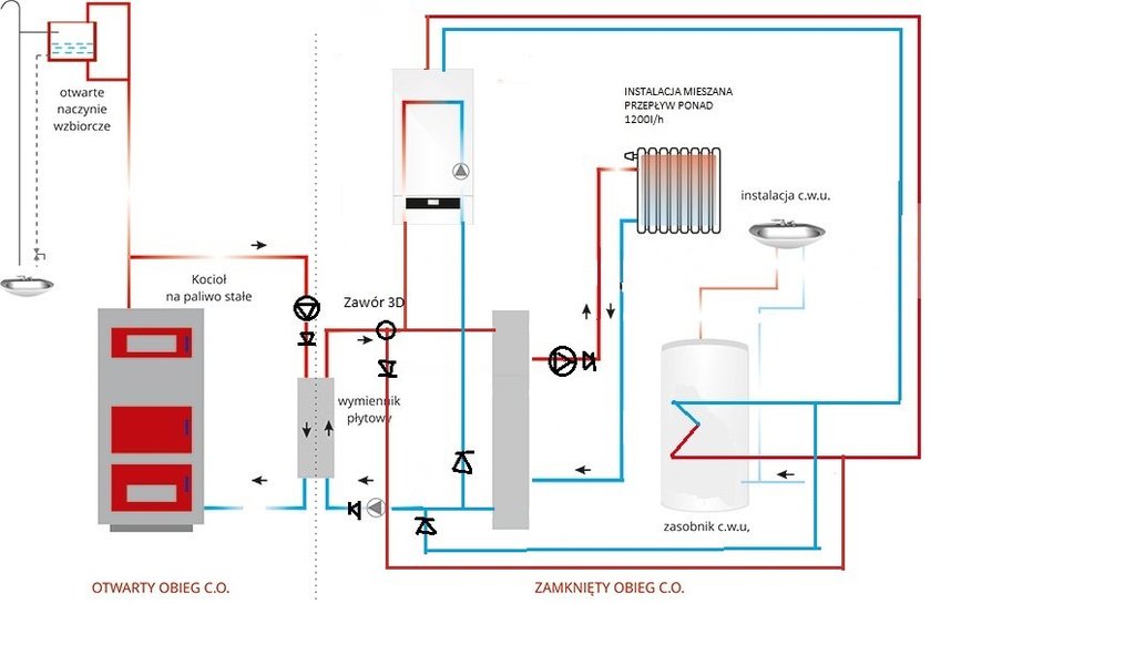

Rozrysowałem to inaczej, wydaje mi się że lepiej. Może się ktoś wypowiedzieć czy dobrze? Dzięki.

A po co sprzęgło? na wyjściu z wymiennika plytowego  pompa co i cwu tak aby były rownolegle i zawory zwrotne w odpowiednich miejscach.
Sprzęgło ponieważ będzie instalacja mieszana( jak napisane na schemacie tylko nie dorysowane z przepływem powyżej 1200l).
Schemat poprawiłem coś jeszcze brakuje?
Mieszana ale nie narysowana.a ze używam telefonu to nie dojrzałem tego drobnego druczku.
Ja to widzę tak:
Przy przy grzaniu z wymiennika powinna pracować albo jedna albo druga pompa za wymiennikiem - czyli tak samo jak kocioł gazowy - albo grzeje CO albo CWU.
Przełączanie pomp za wymiennikiem albo ręcznie albo termostatem w bojlerze.
Pompa od grzania CW powinna chodzić na innych parametrach niż ta od sprzęgła.
Nie wiem czy nie trzeba dodać jeszcze czegoś np ZZ na zasilaniu, ale to wyjdzie w praniu ( w działaniu)
O ten zawór ci chodzi czy na zasilaniu z pieca gazowego? Zawór zwrotny na wyrost w czymś szkodzi?
Czy lepiej rozwiązać to na zaworach odcinających?

Kocioł gazowy - przynajmniej taki jaki planujesz - grzeje albo to albo to.
Czyli jak ustawisz kondensat na grzanie tylko CW - to tak będzie.
Moim skromnym zdaniem tworzysz jakieś paranoidalne pomysły - kompletnie bez sensu praktycznego.
Zrób jedną porządną instalację a nie goń 10 strok za ogon.
