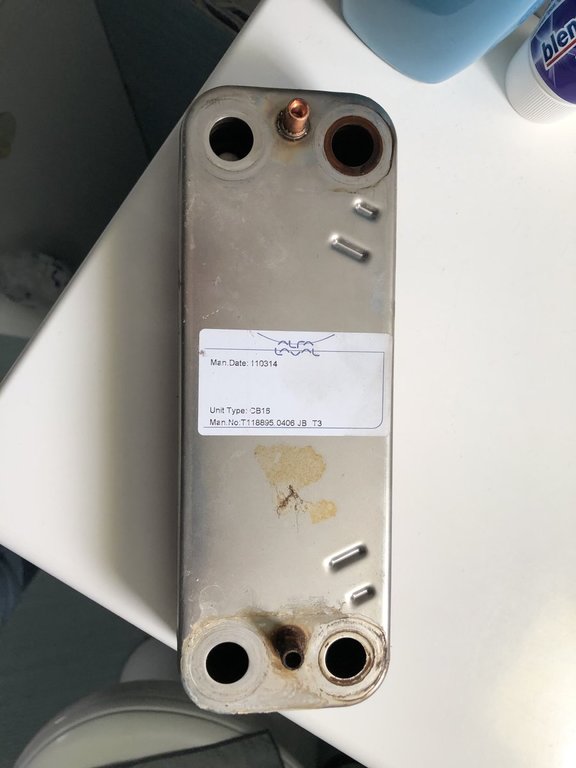

W zeszłym roku w sierpniu zgłosiliśmy odpowiedniemu dla nad serwisowi Junkersa awarie, mianowicie nieszczelność jednego z zaworów. Pomijam to że na serwisanta czekaliśmy miesiąc. Awaria rzekomo została usunięta, jednak po nowym roku znów zaczęła kapać woda z pod pieca. Piec używany jest tylko do podgrzewania wody ponieważ dom ogrzewany jest z pieca centralnego. Po dokładnym obejrzeniu pieca okazało się że to żaden z zaworów a gdzieś wyżej jest nieszczelność ponieważ woda co raz bardziej zaczęła lecieć.
Ponownie zgłosiliśmy usterkę, jednak oczekiwanie na serwisanta to jakaś porażka. Po dwóch tygodniach pojawił się rzekomy specjalista. Znalazł problem, mianowicie nieszczelność WYMIENNIKA PŁYTOWEGO CIEPŁA (widać na zdjęciu).
Należy wymienić uszkodzoną część. Zaproponowano używaną, okazało się że była za mała i na drugi dzień miał być zamontowany zastępczy element jednak jak zwykle z panem serwisantami nie można się skontaktować a biuro serwisu prosi o oczekiwanie.
Zamontowano naszą uszkodzoną część i teraz woda leje się mocno przy każdym odkręceniu cieplej wody.
Ciśnienie oczywiście przez nieszczelność też jest takie słabe, że zanim woda się nagrzeje trzeba sporo odczekać.
Przechodzę do pytania
Czy w oczekiwaniu na serwisanta można mimo nieszczelności i cieknącej wody nadal korzystać z pieca bez ryzyka wybuchu czy innej konsekwencji?D080A578-FB0C-4814-A856-C2EEBA42537D.thumb.jpeg.2e795ba9c78679c8b4f0d53ac4101f75.jpeg
Ale przecież to nierdzewka i jedyne zurzycie to przez zarośnięcie kamieniem występuje
Pewnie cieknie na połączeniu stal nierdzewna - inny metal ( pewnie miedź), ponadto takie wymienniki są lutowane miedzią więc połączeń jest dużo!
Wybuchu raczej nie będzie, ale może zalać elektronikę w kotle., a wtedy to już kocioł na złom
A ciśnienie wody z sieci  nie mogło się przyczynić do uszkodzenia wymiennika?
Może można to naprawić, są jakieś patenty?
Założyć reduktor ciśnienia.

Serwisant uznał, że cała część jest do wymiany, o lutowanie czy innej możliwości naprawy nie powiedział. Myśle że zwyczajnie idzie na łatwiznę. Cena nowego elementu to właśnie w granicach 600 pln natomiast używany ale nieuszkodzony ok 300 pln i taki miał zorganizować.
Póki co nie pozostaje nic innego jak czekać. Niby w piątek ma być a do tego czasu strach korzystać.
Dzięki za info i trzymajcie kciuki ponieważ ja jestem laikiem w te tematy i jeśli to nie pomoże to już nie wiem co dalej, ponieważ w naszej okolicy ciężko o solidnego specjalistę. Niestety.
Jak sięgam pamięcią to wymiennik można łatwo wymontować, potrzebny śrubokręt i szczypce, tam połączenia pewnie są na wsuwki.
Można wymontować i wysłać do regeneracji w necie są adresy, telefony, podzwonić, popytać ,jaki koszt.
Np. tu  https://wymienniki-radmar.com.pl/
Sambor ci podpowie jak do tego podejść i oczywiście nie zapomnieć zakręcić zawór gazu przed gmeraniem.
Jak zregenerują zadzwonisz do serwisanta żeby zamontował i tyle.
