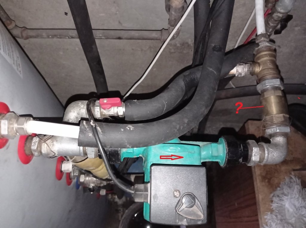

Mam problem z CWU. Jak pali się w piecu to grzejniki gorące ale woda letnia albo i czasami zimna.
Wygląda to tak, że rurka od zasilania zasobnika jest gorąca ale powrót nawet po 3-4h palenia dalej jest zimny.
Zasilanie jest tam gdzie pompa, powrót 5 od góry patrząc na zdjęcie. Pompa jest aktualnie nieczynna(łożyska poszły) ale wcześniej wszystko działało bez pompy przy zasobniku, tylko pompa od kotła pchała wodę do zasobnika i było OK.
Pompa przy kotle nie jest zapowietrzona bo odkręcałem śrubę i od razu woda leciała.
Może któryś zawór muszę zakręcić żeby szybciej wodę w zasobniku przegoniło do kotła.
Dodam że przy paleniu węglem odpada odcięcie grzejników i zostawienie tylko zasobnika bo momentalnie woda się gotuje i zawory bezpieczeństwa puszczają.
Jeszcze mam pytanie odnośnie tej pompy czy ona powinna pchać w stronę kotła?
Pompa przy kotle pcha w stronę zasobnika i grzejników. Czyli tak jakby w tą samą stronę.
ta pompa od zasobnika powinna pchać w stronę zasobnika, może bojler jest zapowietrzony i dlatego pompa od kotła nie daje rady przepchnąć przez ten bypass od pompy CWU
... i ten zawór zwrotny jest w dobrą stronę?

Te rurki to nie za cienkie żeby pompa CO przepchała wodę? Pewnie pompa całą wodę tłoczy w grzejniki bo tam ma lżej. Możesz wymusić obieg tylko przez wężownicę z pominięciem grzejników?

Na zbiorniku od cwu powinien być schemat podłączeniowy poszukaj i zrób zdjęcie i wstaw na forum.

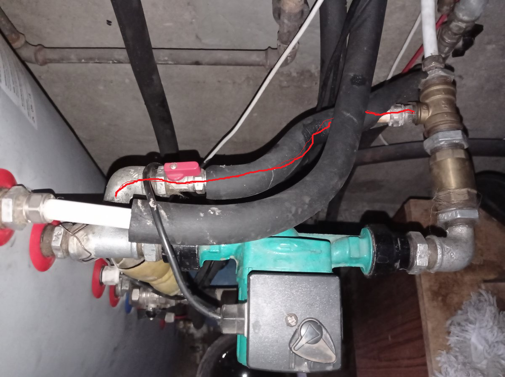

Zaznaczyłem na czerwono rurkę i sam jestem ciekaw co ona robi i po co jest.?
plus fakt pompy odwrotnie zamontowanej
to jest ByPass pomy CWU którędy to niby powinna płynąć woda z pompy CO. Podejrzewam, że jak pompa CWU jest odwrotnie wpięta to pewnie i zasilanie z powrotem też zamienione

Dokładnie to jest bypass. Jak otworzę zaworek to wtedy pompa CO pcha wodę do bojlera nawet jak pompa CWU nie chodzi.
Kupiłem dzisiaj na olx używkę za 100zł, wymieniłem starą pompę i przede wszystkim zmieniłem kierunek przepływu. Woda gorąca w ciągu godziny a nie tak jak kiedyś nawet po 4.
Idąc logiką działało to tak że wodę miałem ciepłą dopiero jak powrót z grzejników był ciepły.
Zasilanie i powrót raczej dobrze wpięte bo nawet na zasobniku są z boku oznaczenia i na górze jest zasilanie które łączy się również z zasilaniem kotła więc wszystko OK.
Jak patrzę na kierunek pompy to tak jak by ona była na powrocie a nie na zasilaniu.
jak tak masz pompę wpiętą to na bank jest na powrocie
Na CWU z boku jest nalepka.
Zasilanie 2 a powrót 5 patrząc na zdjęcie.
Do zasilania mam podpięte rury które wychodzą z góry kotła czyli mam rozumieć zasilanie.
 Póki co wszystko działa, w CWU temp 60'
Pompa jest na 200% założona tak że ciągnie wodę z bojlera i pcha jak pokazuje strzałka.
Nawet jak będzie miał silnik odwrotne obroty , to konstrukcja pompy nie pozwoli na inny przepływ.792272576_pompaforum.thumb.jpg.2576f91e38dbc642b835600b3d68287f.jpg
Ciekawe jak jest zamontowany zaw zwrotny - jaki ma kierunek przepływu, też do sprawdzenia na korpusie ZZ.
Zaraz sprawdzę ZZ, jakich oznaczeń szukac na korpusie? Z tego co pamiętam żadnych strzałek tam nie ma.
Co do pompy to przecież wystarczy ją obrócić i kierunek przepływu byłby do bojlera a nie z bojlera...

Przyjrzałem się dokładnie i rzeczywiście była strzałka pod spodem. Kierunek tak jak pompa poprzednio czyli z zasobnika do kotła.
Wychodzi na to, że musi być zepsuty zawór skoro teraz za waszymi radami pompa pcha do zasobnika a zawór nie blokuje.
Pokręcone to wszystko. Po co instalowali w taki sposób żeby pompa pchała do kotła podczas palenia?
Pamiętam jak mówili że podczas korzystania tylko z solarów zakręcać powrót i zawór pod sufitem(zasilanie z kotła) to nie będzie mi wychładzać wody nagrzanej solarami.
Podsumowując.
Majstry tak zrobili że zawór ZZ jest skierowany w strone kotła i analogicznie pompa tak samo. Czy to dobre podłączenie?
Dodam że zasilanie CWU jest podłączone do zasilania kotła więc jak to niby miało działać skoro pompa od CO tłoczy wodę do CWU a pompa przy CWU tłoczy do kotła. Wygra silniejsza?
Na ten moment ZZ ma kierunek przepływu do kotła a pompa do CWU.
Widocznie otwarty bypass umożliwia przepływ gorącej wody z kotła, pompa popycha i ładuje mi w ciągu godziny a nie 4. Nastepnego dnia do godziny 15 mam w miarę ciepłą wodę w kranie bez palenia więc nie zaciąga z CWU do grzejników.
