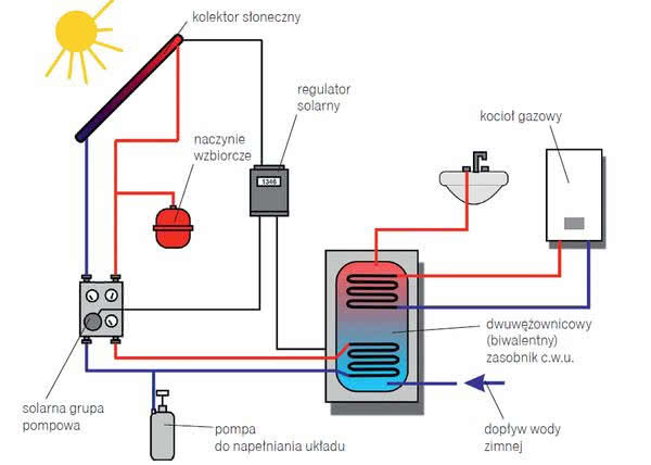

Dodatkowe grzanie solarami wymaga bojlera z dwoma wężownicami, ale pewnie takowy masz.

to dokładnie tak to wygląda przy mojej instalacji .tak jak na  rysunku ewentualnie mogę zrobić fote ,ale jak na schemacie.jesli chodzi o ekonomie to lepiej ogrzewac ten baniak 300litrow czy dokupić zasobnik powiedzmy 120litrow ?
Jak są dwie wężownice to gazem zawsze grzejesz jego górną część, czyli nie 300l tylko 100-150l zależnie od układu wężownicy w baniaku.
Poniżej wężownicy nie grzejesz wody.
jak latwo sprawdzić czy wezownice sa dwie ?
byłem przy baniaku i sa przy nim 2 czujniki od cieplej i zimnej wody ,2 zawory zimna /ciepla i termostat
A przypadkowo nie masz w tej chwili jak to nazywasz kopciucha podłączonego do baniaka poprzez górną wężownicę? Wszak mówisz że ogrzewa on również ciepłą wodę użytkową.Jeżeli tak to wystarczy zamiast kotła węglowego w to miejsce podłączyć kocioł gazowy 1F

z tego co zrozumialem montazyste tak wlasnie chce zrobic P&P.
