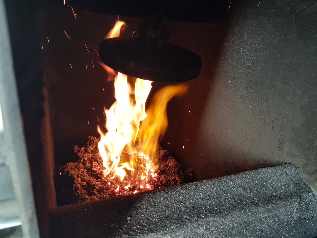

Ogólnie mam takie wrażenie że za często jest pobierany ekogroszek chyba że tak musi być no bo co 50 s włącza się podajnik i podaje przez 10s ekogroszek.
50s. przerwy, to sugerowane ustawienie. Wydłuż na próbę do 60s.

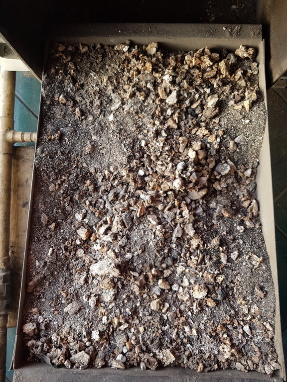

Przerwę wydłużyłem z 50s na 65 s i minimalnie się poprawiło. Zdjęcia w załączniku. Ale to nie jest jeszcze to co chce uzyskać.
Spróbuj dać ciut więcej wiatru
To 1 zdjęcie to nie jest na włączonym piecu tylko jak już przygasa. Bo może się wydawać że mało wiatru. A chciałem pokazać ten kopiec jak wygląda.
Obroty dmuchawy są ustawione na 4 biegu z 6. To mam zwiększyć do 5 biegu ?
Przerwy podajnika już nie wydłużać?
Możesz przecież spróbować wydłużyć a nie wiem jak ci dmucha sam musisz stwierdzić metoda prób i błędów co będzie lepsze
Widać znaczną poprawę. Jeszcze bym przerwę wydłużył. Pokaż jeszcze retortę z boku. Lepiej będzie widać wysokość kopca, i czy są przedmuchy.
Na zdjęciach ustawienia dmuchawy na 5 biegu oraz przerwa na 70 s. Teraz wydłużyłem na 75 i obserwuje. I tak już widać poprawę bo na początku to był wogole niespalony ekogroszek A teraz jak wezmę w dłoń to ładnie się zgniata.
Bardzo ładnie. Jak teraz czas dobijania do zadanej ?
