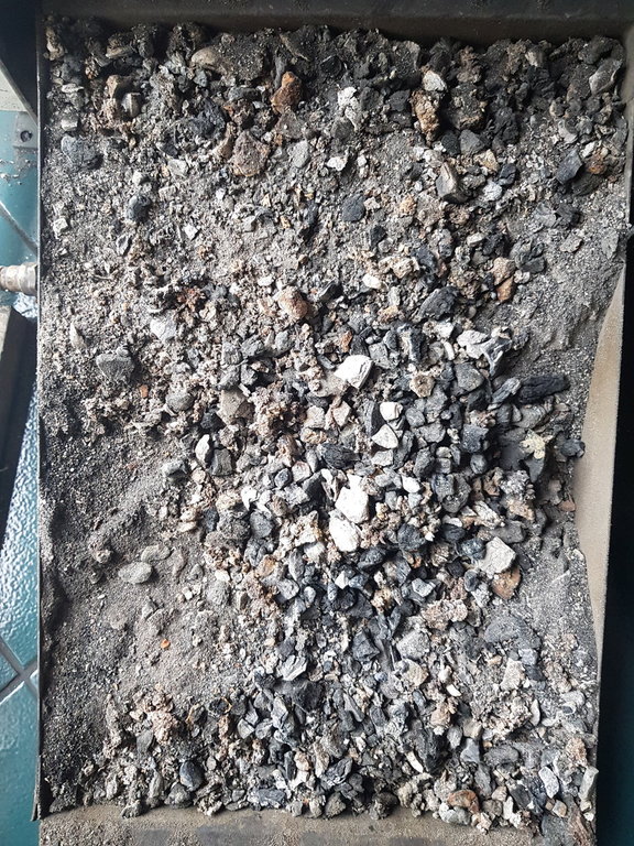

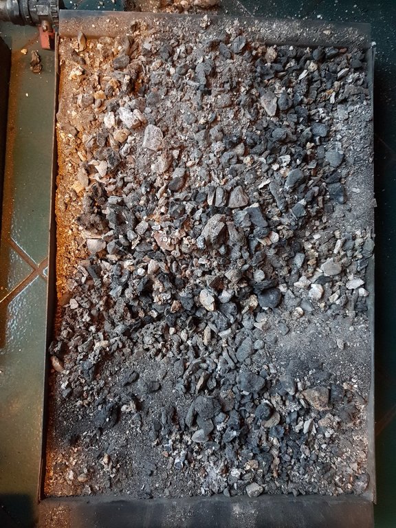

Witam. Chciałbym się dowiedzieć co mam poprawić ustawienia albo zmienić ekogroszek aby było mniej spieków i popiołu.
2 razy w tygodniu muszę wybierać popiół
Ustawienia pieca:

Spieków to za bardzo nie widać w popiele. Za to widzę piękne niedopały :)  Za mało powietrza .
A co można z tym zrobić i jak bo się zabardzo nie znam. A właśnie niedopałow jest za dużo. Powinien się bardziej wypalać.

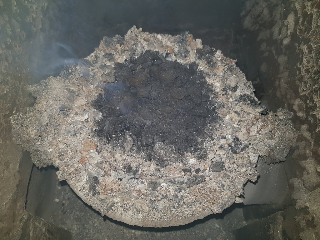

Wentylator posiada zasłonę typu X.  W jakim jest położeniu ?  Zdjęcia wnętrza kotła by się przydały, oraz palnika w trakcie pracy.
Obroty dmuchawy podnieś o jeden bieg.  Obserwuj czy kopiec się nie zapada. Co to jest za sterownik ?

Podniosłem obroty dmuchawy z 2 na 3 bieg. Będę obserwował i zobaczymy czy coś da.

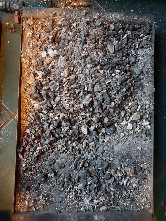

Tak to wygląda po dniu. Poprawy nie ma. Wydaje mi się również że dużo popiołu mam. To co na zdjęciu to z 2 dni. Tak powinno być? Piec włącza się tylko w wyznaczonych godzinach nie aż tak często.
Jeszcze delikatnie podnieś dmuchawe , a ilość popiołu zależy tez od węgla - niektóre maja go np 3% a inne 13%
Obroty dmuchawy ustaw na minimum 4, jednak coś mnie zastanawia ta dmuchawa, nie wygląda na oryginalną.
Retorta wygląda na stałą, więc pytanie, czy masz ją doszczelnioną. Ponadto pytanie, kiedy ostatnio czyściłeś komorę powietrzną.
Ewidentnie widać że brakuje powietrza
Dmuchawa była zmieniana bo stara się popsuła. Jakoś 2 tygodnie temu odkręcalem od spodu komory ta śrubkę i tam wyczyscilem. Było troszkę takich małych kamyszków.
Niestety, choć wcale tak być nie musi, dmuchawa ta może mieć całkiem inną charakterystykę pracy i w związku z tym regulacja wydajności dmuchawy może być całkiem inna niż z oryginalną. Musisz próbować...

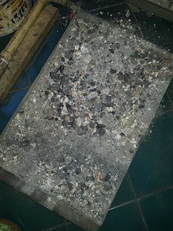

Jak narazie zwiększyłem obroty dmuchawy na 4 bieg. Jutro dodam zdjęcia. Ale myślę że to nic nie da. A retorta w ktorym miejscu powinna być doszczelniona bo nie mam pojęcia?
Musisz zdjąć koronę retorty, wyczyścić przylgnie, przy okazji kanały powietrzne, a następnie osadzić koronę na silikonie odpornym na temperaturę. Świetnie się sprawdza silikon do kominków, i jest do 1200 stopni.  Jak wyschnie, to odpalasz. Co tam jest teraz za dmuchawa ?  Według podręcznika powinna być WPA07.  Kolega może mieć rację z tą charakterystyką.

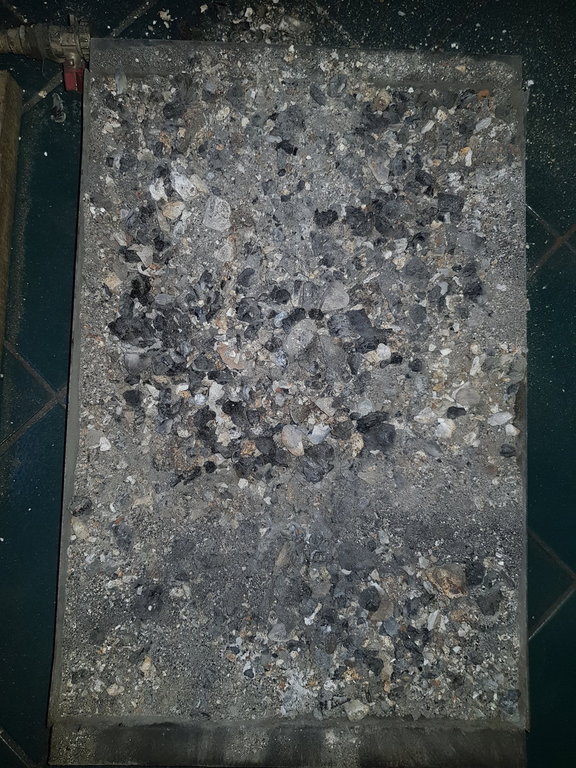

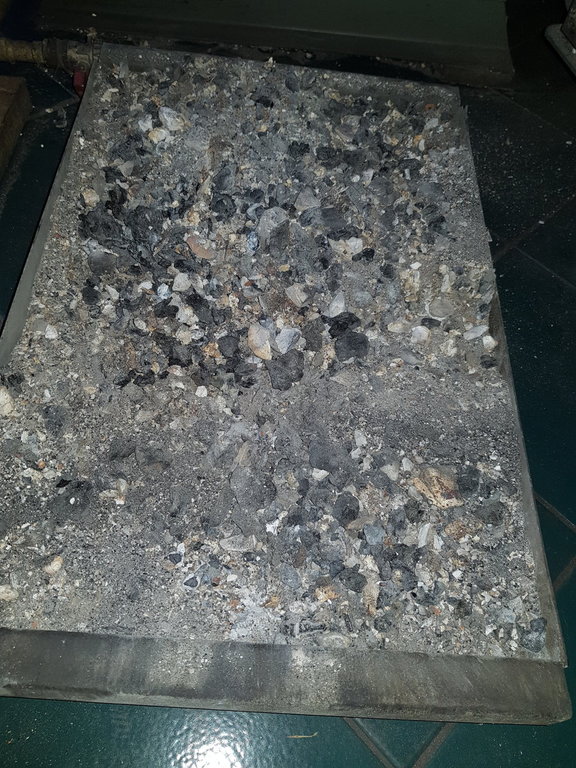

W załączniku zdjęcie. Tak to wygląda na dzień dzisiejszy.
Profil uzupełniony. Temperatura na piecu 65 stopni. Dochodzi do 69-68
Piec załącza się by dobić do 65 gdy temperatura spadnie O 2 stopnie czyli od 63. I mam jeszcze zmierzyć czas ile mu zajmuje podniesienie temperatury z 63 do 65 ?
Tak. W jakim czasie podnosi do zadanej, oraz czy temperatura po starcie palnika spada po niżej  63 stopni.
20 KW na 120 metrów, to sporo za duży kocioł. Pasuje mu wydłużyć przerwę. Ciężko mi podawać konkretne parametry, bo nie znam sterownika. Ale skoro zakres przerwy masz 50-100s. to myślę że trzeba wydłużyć o 10s. na początek.
