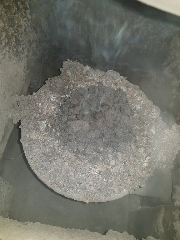

  1. Czasy trochę sie wydluzyly od poprzedniego pomiaru. Nie wiem czy to dobrze czy nie. Aktualne ustawienia pieca: obroty dmuchawy na 5 biegu i pauza podajnika na 75s To tak gdy temperatura spadła do 63 piec sie włączył. Temperatura po 3 minutach spadła do 62. Po 10 min 20s temperatura wzrosła o 1 czyli 63. Łączny czas od załączenia do wyłączenia pieca :14 min . Temperatura osiągnęła 65 stopni. Piec przestał podawać Po 6 minutach od wyłączenia podawania temperatura na piecu doszła sobie tylko do 67 stopni i wiecej się nie zwiększyła. I teraz pytanie czy tak ma być czy nie. Bo osiągnąłem lepsze wypalanie ale piec częściej się włącza i dłużej osiąga temperatury zadaną.

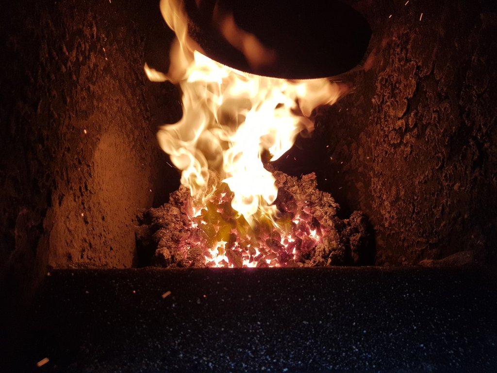

  2. Na zdjęciach ustawienia dmuchawy na 5 biegu oraz przerwa na 70 s. Teraz wydłużyłem na 75 i obserwuje. I tak już widać poprawę bo na początku to był wogole niespalony ekogroszek A teraz jak wezmę w dłoń to ładnie się zgniata.

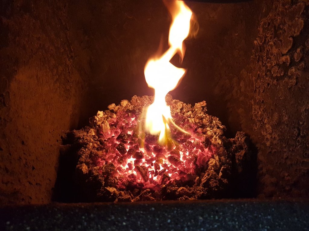

  3. To 1 zdjęcie to nie jest na włączonym piecu tylko jak już przygasa. Bo może się wydawać że mało wiatru. A chciałem pokazać ten kopiec jak wygląda. Obroty dmuchawy są ustawione na 4 biegu z 6. To mam zwiększyć do 5 biegu ? Przerwy podajnika już nie wydłużać?

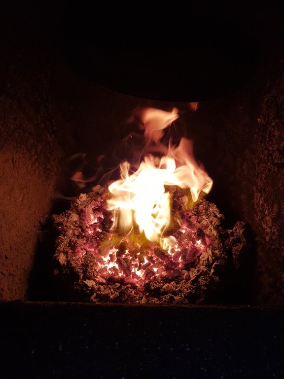

  4. Przerwę wydłużyłem z 50s na 65 s i minimalnie się poprawiło. Zdjęcia w załączniku. Ale to nie jest jeszcze to co chce uzyskać.

  9. W załączniku zdjęcie. Tak to wygląda na dzień dzisiejszy. Profil uzupełniony. Temperatura na piecu 65 stopni. Dochodzi do 69-68 Piec załącza się by dobić do 65 gdy temperatura spadnie O 2 stopnie czyli od 63. I mam jeszcze zmierzyć czas ile mu zajmuje podniesienie temperatury z 63 do 65 ?

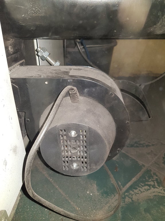

  10. Powiem tak że zawsze był problem. Czy wcześniej czy jak była oryginalna dmuchawa. Tylko teraz postanowiłem się poradzić kogoś na forum. I moze uda sie polepszyć spalanie.

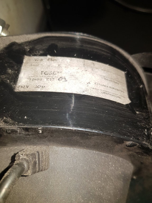

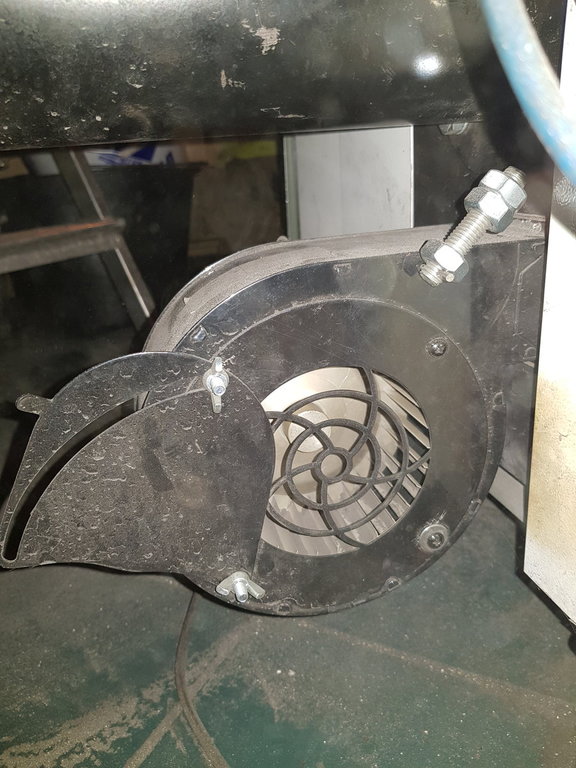

  11. Snapchat-440323824.mp4 Na dmuchawie nie mogę rozczytać cyferek bo się zmazały. Napewno początek to FG6 a dalej nie wiem co.
  12. Jak narazie zwiększyłem obroty dmuchawy na 4 bieg. Jutro dodam zdjęcia. Ale myślę że to nic nie da. A retorta w ktorym miejscu powinna być doszczelniona bo nie mam pojęcia?
  13. Dmuchawa była zmieniana bo stara się popsuła. Jakoś 2 tygodnie temu odkręcalem od spodu komory ta śrubkę i tam wyczyscilem. Było troszkę takich małych kamyszków.

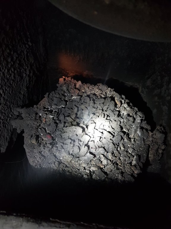

  14. Tak to wygląda po dniu. Poprawy nie ma. Wydaje mi się również że dużo popiołu mam. To co na zdjęciu to z 2 dni. Tak powinno być? Piec włącza się tylko w wyznaczonych godzinach nie aż tak często.

  18. A co można z tym zrobić i jak bo się zabardzo nie znam. A właśnie niedopałow jest za dużo. Powinien się bardziej wypalać.
