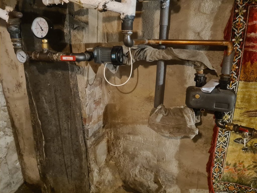

Potrzebne foto tego fragmentu instalacji

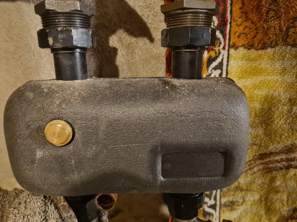

Nie wstydź się;) i zrób zdjęcie większej części instalacji ( kocioł sprzęgło pompa) bo to to nawet nie wiem co to jest (najprawdopodobniej jakieś pseudo sprzęgło).
Ile masz punktów do uzupełnienia wody w instalacji?
Też nadal obstawiam że wymiennik pozostał.
I pomiędzy kotłem a tym separatorem nie ma nic więcej,bo nadal nie widać na zdjęciach?
Jeżeli tak jest,to któryś z manometrów jest uszkodzony, albo mało dokładny i dlatego ta różnica ciśnień.
Uzupełniając wodę obojętnie którym punktem ciśnienie rośnie w całej instalacji (na obu manometrach)?
Tak uzupełniając wodę ciśnienie rośnie na oby dwóch manometrach. A manometry dobre chyba że dwa się nagle uszkodziły bo drugi który jest na dolewaniu wody do układu tak samo pokazuje. Między kotłem a separatorem nic nie ma wiecej.
Edytowane przez TIMON120777
niepotrzebny cytat poprzedniego posta
Zasilanie z kotla wchodzi do separatora od dołu z lewej strony wychodzi górą lewą stroną, potem na pompę obiegową na grzejniki, powrot wchodzi do separatora z góry prawej strony i wychodzi dolem z prawej strony na kocioł.
OK, masz pewnie instrukcję do tego odmulacza.
Masz tam narysowane przypadki pracy:

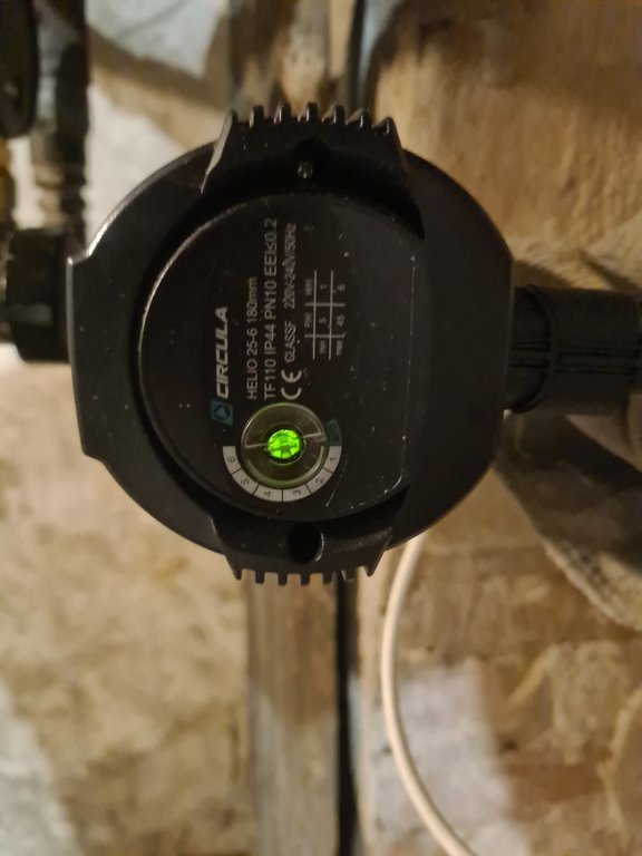

U ciebie jest dolny przypadek - za mocna pompa na instalację zaciąga wodę z powrotu CO,
Musisz zmniejszyć bieg na pompie, tak aby termometr przed i za odmulaczem pokazywał mniej więcej tyle samo.
Hmm. Też już nad tym myślałem lecz nie wprowadziłem tego w życie. Fakt jest taki ze wczesniej miałem mniejszą pompkę wilo o słabszej wydajności i było podobnie potem "fachowcy" wymienili mi na tę większą. Teraz nie mam jak tego sprawdzić gdyż jestem w pracy.
