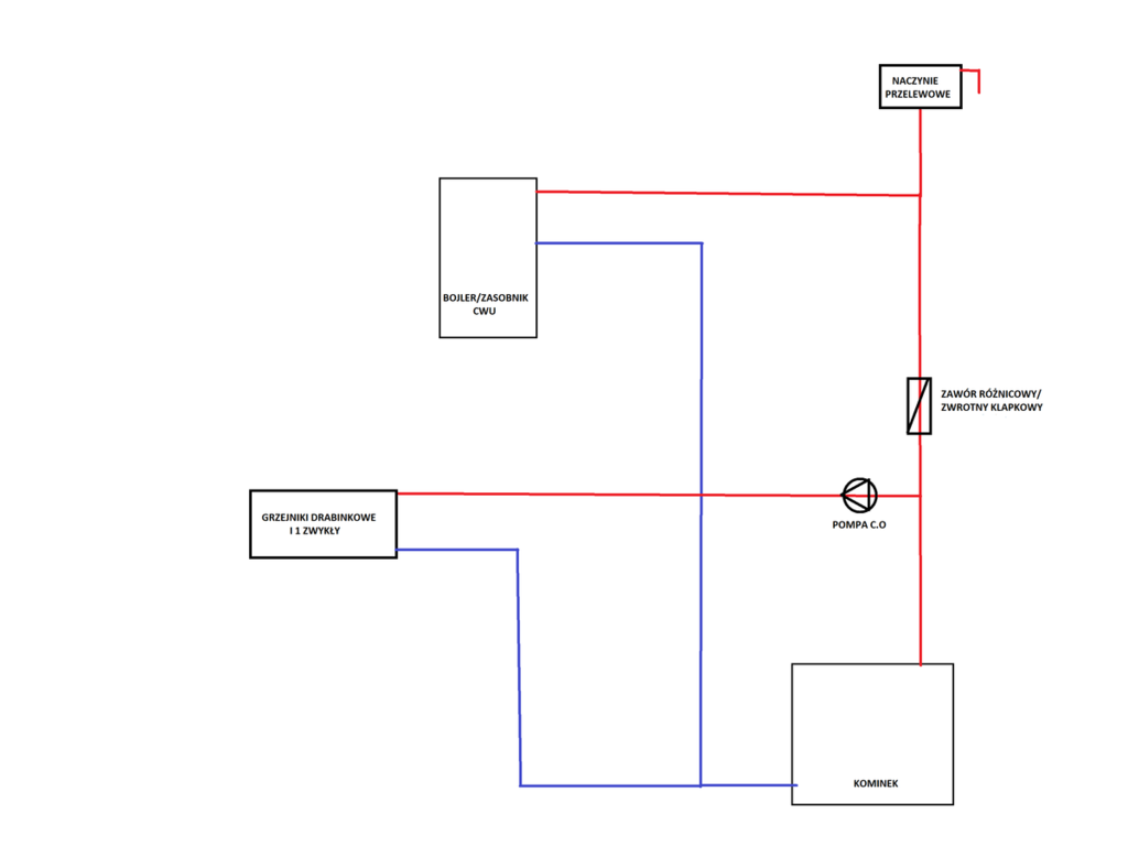

Witam. Zwracam się do Was z taką o to sprawą. Czy możliwe jest zbudowanie instalacji CO i CWU w sposób podany na załączonym schemacie? Zależy mi na tym, aby CWU działało grawitacyjnie zasilane z kominka z płaszczem wodnym. Czy pompa CO jest umieszczona w prawidłowym miejscu? Tak sobie kombinuję, że jeśli pompa będzie wyłączona to woda grawitacyjnie pójdzie do zasobnika, a kiedy włączę pompę to zawór różnicowy albo klapkowy zabezpieczy instalację CWU przed „wyssaniem” wody z zasobnika. Czy do grawitacji będzie lepszy zawór różnicowy czy np. klapkowy? Pozdrawiam
Przy takim podłączeniu na zasilaniu do naczynia przelewowego nie można mieć żadnego zaworu!
Daj ZZ klapkowy na powrocie
