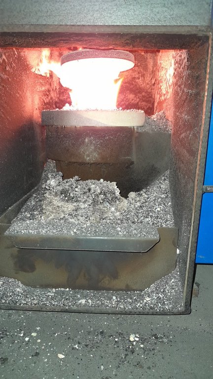

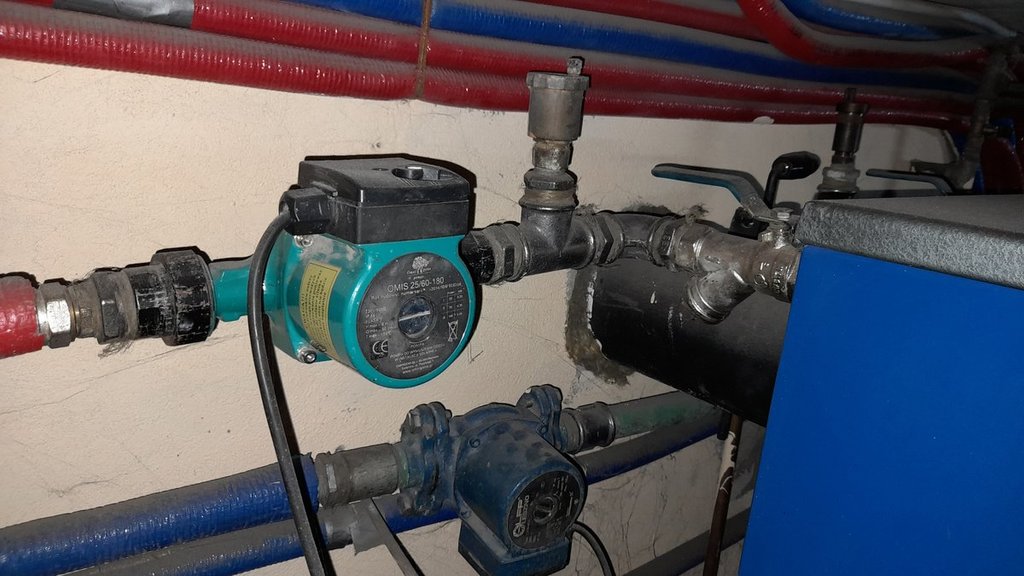

Histeriza kotła-3'                                                Grzanie Podawanie 17 sek                                 Pałza 105 sek                                                     Siła Nadmuchu 25%                                          Wentylator Wybieg 10 sek                                 Wentylator Op.Wył 10 sek                                Podtrzymanie Podawanie 14 sek                     Podtrzymanie Pałza 10 min                              Podtrzymanie wentylatora Praca 80 sek       Pałza 8 min                                                         Siła Nadmuchu 30%                                          Wentylator płynnie - tak                                     Ciepła woda                                                        Kocioł-Boj 5'                                                         Histereza 5                                                           Dom o powierzchni użytkowej około 160metrów kwadratowych zwykła instalacja bez żadnych zaworów tylko 3 pomki jedna z pompek grzeje tylko wode chciałbym się dowiedzieć czy moje nastawy są w miarę możliwości ok

Węgiel dość dobry..., ustaw tak:
temperatura kotła 55*C,( bardziej korzystna 60 , ale to później)
histereza  2
 - podawanie 7s, przerwa 56s  -  7/56-   ten stosunek decyduje o mocy kotła
podawanie w podtrzymaniu zmniejsz do 6 sekund

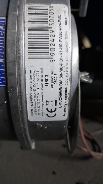

wentylator płynnie - nie  - ustaw przesłonę na wentylatorze tak aby została szczelina nie większa jak 2 cm

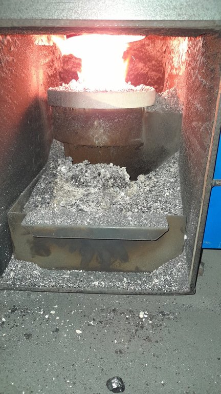

Poobserwuj kocioł i wyreguluj szczelinę wentylatora  tak aby na palniku był taki niski kopczyk
Kontroluj temperaturę czopucha - jak dobrze wyregulujesz to da się na nim położyć rękę
Patrząc na to jak się pali mam wrażenie że powietrza jest że 3 % za dużo  tak co najmniej . Możesz spróbować zejsc nim do takiego stopnia by nie kopcily koncowki plomienia . Płomień nie powinien być bardzo ostry i bialy ,bardziej lekko żółty byle by nie kopcil .Dodatkowo  mozna jeśli jest możliwość podnieść deflektor . Najlepiej jest gdy płomień go nie dotyka . Też jest opcja stosowana przez palaczy z naszego forum polegajaca na zamianie tego deflektora na miske z nierdzewki . Dobrze ustawiona wysokosciowo miska też lapie wszelkie pyly i dzięki temu jest mniej brudno w kotle.
Co do reszty może ktos doradzi :)
