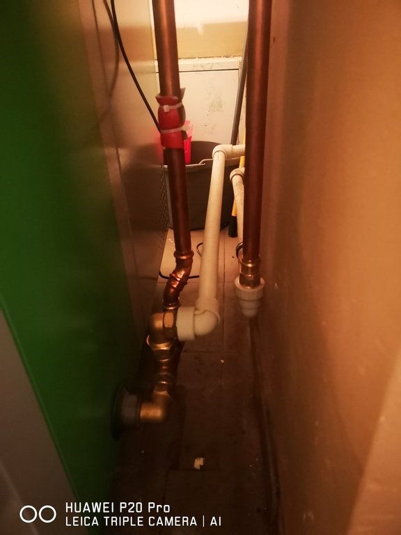

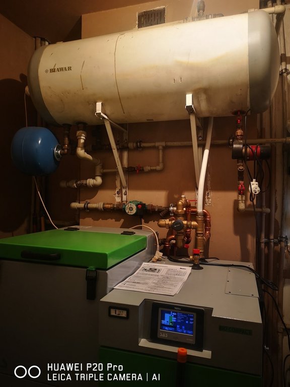

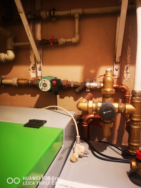

Posiadam piec sas bio compakt 10 kw i pali za duzo 2 worki dziennie.
Nie rozumiem nic z tego co piszecie. Faceta brak.
Kto pomoże? Nie mam regulatora, dzisiaj się dowiedziałam ,że powinnam mieć.
Dom 130 m ocieplony dobrze, ale nie idealnie.
8 grzejników + podłogówka połączone razem.
Dwie pompy .  Zawór 4d
Jakie powinnam miec ustawienia.
Będę wdzięczna za pomoc i wskazówki.
Za rady typu wezwij hydraulika dziękuję, już byli. Tak ma być wszystko jest dobrze i kasa odpływa za poradę. A piec za dużo pali

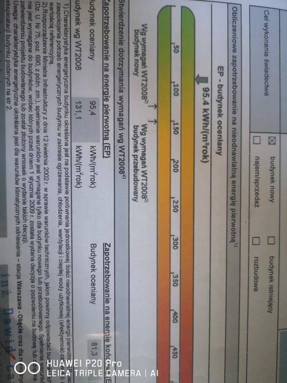

Dom mam z pustaka ceramicznego i steropian 15 cm poddasze wełna 20 cm. Nie wiem czy to dobrze czy źle.
Budowałam dom to według budowlańców było ok.
Jednak uważam, że tona pelletu na miesiąc to dużo. A może się nie znam.

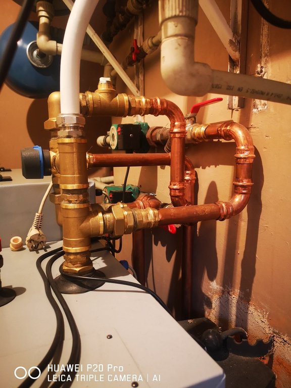

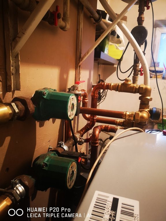

Bez skomplikowanej nomenklatury , problem leży w temperaturze powrotu , na 99 % ta temperatura jest zbyt niska bo ten zawór 4D nie jest w stanie go skutecznie chronić, proponuję na początek  włączyć ciągłe grzanie bojlera , jeżeli nie wiesz jak to zrobić w sterowniku to odłącz pompę od sterownika ( tą co zasila bojler i podłącz do gniazdka. Powrót z bojlera powinien być w stanie poprawić sytuację.

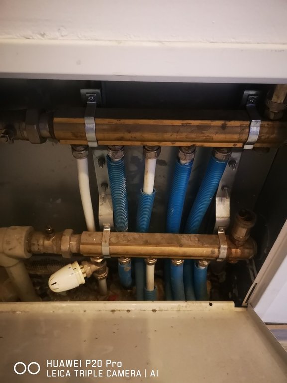

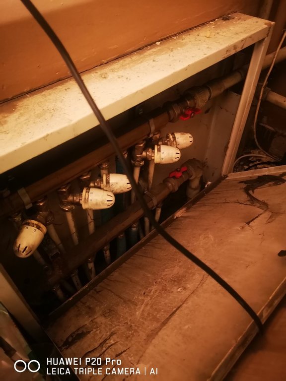

Na próbę możesz zakręcić podłogówkę ten biały zawór w mniejszym rozdzielaczu, który nota bene nie jest przeznaczony do podłogówki.
Teraz będą cieplejsze dni i bez grzania tej podłogi tragedii nie będzie a przekonasz się , że bez sensownego hydraulika trudno będzie to ustawić.

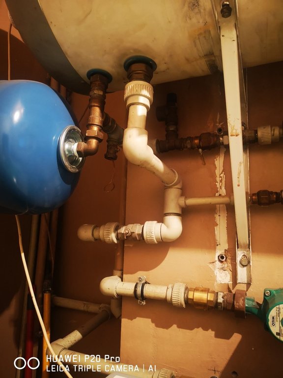

Aby ustawić zeby pompa CWU pracowalo cały czas wystarczy ustawić jej 5stopni więcej od temperatury kotla . W dodatku czujnik powrotu jest w złym miejscu powinien być przy samym kotle a nie na powrocie z 4d . Druga sprawa to brak silownika na zaworze 4d aby sprawnie sterowal temperatura .
@Kazio321 pewnie że wystarczy ustawić CWU wyżej niż zadana kotła , można też wyjąć czujnik z bojlera , ale widzę że to dla Kobiety może nie być najłatwiejsze. Czujnik wchodzi z boku pod osłonę. Miejsce czujnika powrotu przy braku siłownika ma znikome znaczenie, ale uwaga słuszna
Nie ma znikome znaczenie tylko fundamentalne . Bo jak zalaczy pompe CWU na stale to i tak będzie pokazywać temperature powrotu z obiegu a nie z całości. Tu mozna by było pokusić o nadzor, ale brak silownika wyklucza ta możliwość . W dodatku trzeba by było zamontować pompe kotlowa dla lepszej pracy całej instalacji .

Tak masz rację, ale dla kotła będzie to obojętne co będzie pokazywał ten czujnik, kocioł poczuje cieplejszy powrót tak czy siak. Gdyby był siłownik i pracował na podstawie tego czujnika to miało by to fundamentalne znaczenie
Dziękuję za podpowiedź, w takim razie zainwestuję w  siłownik.
Nie mam pojęcia dlaczego przy wymianie pieca hydraulik mi tego nie podpowiedział. Ja nie mam pojęcia o tym. Czy ten siłownik powinien rozwiązać problem? Czy jeszcze coś powinnam kupić co mnie nie pogrąży finansowo obecnie.
Czasem zastanawiam się dlaczego nie kupiłam bloków :)
Siłownik i pompa na rurze powrotnej z zaworu 4D na pewno poprawią sytuację , ale na początek bez kosztów proponuję włączyć stałe grzanie bojlera. To może się kojarzyć z jeszcze większym spalaniem, ale uwierz zwykłemu facetowi, któremu daleko do inteligencji kobiety że to poprawi sytuację a w efekcie zmniejszy spalanie
Napisz jaki jest minus tej operacji, woda cwu bedzie mieć zbliżoną temperature kotla

Poprawa będzie jak ustabilizujesz temp powrotu a to już poprawi ciagłe grzanie CWU , ale jak zainwestujesz w pompę i siłownik zaworu to może być całkiem znośnie . Dom 130 m to taki jak mój nie mam zaawansowanej automatyki i spalanie na dzień dzisiejszy to max 15 kg na dobę . Tak naprawdę to mam stary kocioł miałowy z palnikiem pelletowym.
