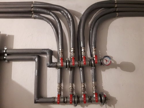

Jedyne co to zmieniony obieg rur CO do których był dostęp, rozchodzący się pod sufitem w całej piwnicy, z rur stalowych w jedną dochodzącą do pieca, na rury PEX 20, które teraz rozchodzą się na 4 osobne piony do rozdzielacza i od niego do pieca. Rurki osłonięte standardową otuliną z pianki, dodatkowo sklejone power tape'm, aby jak najwięcej uszczelnić.

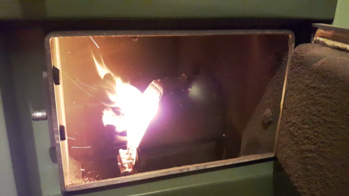

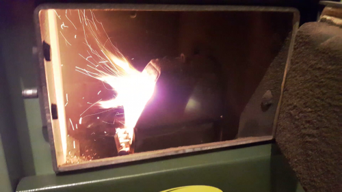

Nie szukam cudów co do spalania przy obecnych warunkach budynku, lecz zadowoliło by mnie spalanie rzędu do 35 kg na dobę i tak było przez pierwszy miesiąc. W chwili piec zaczął mi żreć na dobę gigantycze ilości pelletu po spadku temperatur, bo wychodzi z jakieś 5 worków na dobę !!! :( toż to 75 kg, a przecież na dworze nie ma -10. Takich osiągów u nikogo nie czytałam.
Standard pieca podaje spalanie 2,8 kg pelletu/h przy 50%. Zakładając nawet więcej np. 3,2 kg/h, bo powiedzmy, że piec działa na większych obrotach musiała bym nim palić 24 h na dobę aby uzyskać to spalanie a tak nie jest, bo piec po osiągnięciu temp w domu pauzuje na jakiś czas + przecież na noc mam obniżoną i na chwilę obecną może raz się w nocy załącza (takie założenie, że może choć jeszcze nie zdarzyło mi się przyobserwować).
Piec nagrzewa się do 65°C zadanej i tak się trzyma cały czas, więc nie rozumiem, tej histerezy na piecu, bo myślałam, że będzie to działało jak regulator pokojowy czyli w tym przypadku skoro wynosi ona 10°C to będzie dogrzewać do 70°C  spadać do 60°C i znowu podbijać, ale najwyraźniej histereza pieca działa inaczej.
Regulator pokojowy znajduje się w teoretycznie najchłodniejszym pokoju (akurat moi) w domu. Nieosłonięty przez jakieś rzeczy, nie przygrzewa mu słońce, nie jest w przeciągu, nie na ścianie szczytowej. Stoi jak ogólnie zalecają.
Ale potrzebuje aż prawie 6 h aby podbić temperaturę o stopień !!!
Piec zadaną osiąga w jakoś 1 h - 1h 15 min. i kaloryfery są gorące.
Ja rozumiem, że piec się musi przepalić, że chałupa musi się nagrzać, ale o takiej ilości u nikogo nie czytam. Z 20°C na 21°C po nocy piec potrafi mielić 6h niż dojdzie łaskawie do ogrzania tego stopnia więcej. Zastanawiam się gdzie mi ucieka ciepło?? Najbardziej obstawiam komin. Mam piec z czopuchem do góry. I jest on tak gorący, że nie ma opcji go dotknąć. To chyba nie jest normalne.

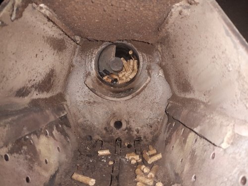

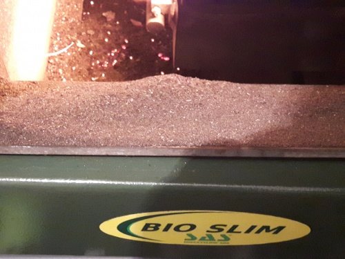

Piec czyszczony co 3-4 dzień z popiołu, bo już nie wiem co robić więcej.

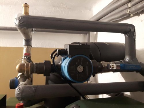

Od 20-stu dni używam SAS BIO SOLID. Na pierwszy rzut okiem wal hydraulika. Jak bym widział schemat gdzie zasilanie, powrót i lepsze zdjęcie zaworu. Wydaje mi się, że pompa mieli wodę. Jutro dołączę zdjęcie mojego połączenia. Jeżeli na zaworze 0 jest po lewej a 10 po prawej to źle połączone.
Nie widzę sensu zaworu grawitacyjnego - brak prądu pellet zgaśnie. Zamknij zawór nad zaworem grawitacyjnym - może coś pomoże jeżeli 4-drogowy jest dobrze połączony. Dałbym dwie pompy na lewą i prawą stronę.
A może hydraulik pomylił powroty z zasilaniem albo układ jest zapowietrzony. Co do regulatora ciągu zainstalowałem u siebie http://www.polmar.net.pl/. Po instalacji temperatura spalin podniosła się o 50 st C. Teraz zmieniam nastawy ilości pelletu i przedmuchu ( obniżam ). Piec do temperatury 65 st C dochodzi w 30 minut - ale dom mam dobrze ocieplony a ogrzewana powierzchnia około 240 m2.

Odnośnie tej instalacji to zmieniłbym kilka rzeczy. W mojej DTR pieca napisano aby nie redukować średnicy wyjścia i powrotu. U Ciebie (o ile dobrze widzę) zostało zredukowane przez pompę z 1,5 cala do 1 cala. Potem zwiększona na 4x20 to chyba 3 cale. U siebie do pomp dojechałem 1,5 cala i stosując dwie pompy (udało mi się podzielić na część południową i północną) oraz zastosowałem zawory z siłownikami. Nie wiem czy Twój sterownik obsługuje dwie pompy.
