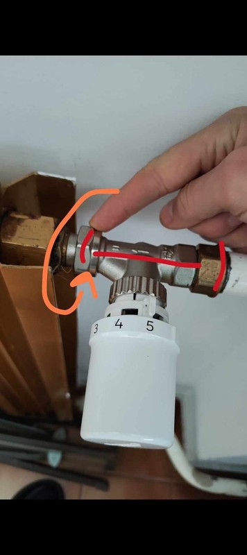

Nosz kurde.
a jak w ogóle odpowietrzyć ten Kętowski kaloryfer?
Próbuje zrobić to tak jak w żeberkowych
normalne staram się odkręcać zawór, ale obraca się całe wszystko jak na zdjęciu (czerwone)
Chyba że to nie tak, ale nigdzie w internecie nie moge wyszukać "odpowietrzania kętowskich"
jakby nie istniało takie coś
Pomocy . Dzięki
Michał
Kręć w drugą stronę. Śrubunek jest przykręcony do grzejnika.
Aktualnie zgodnie ze strzałką dokręcasz zawór.
