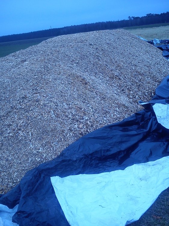

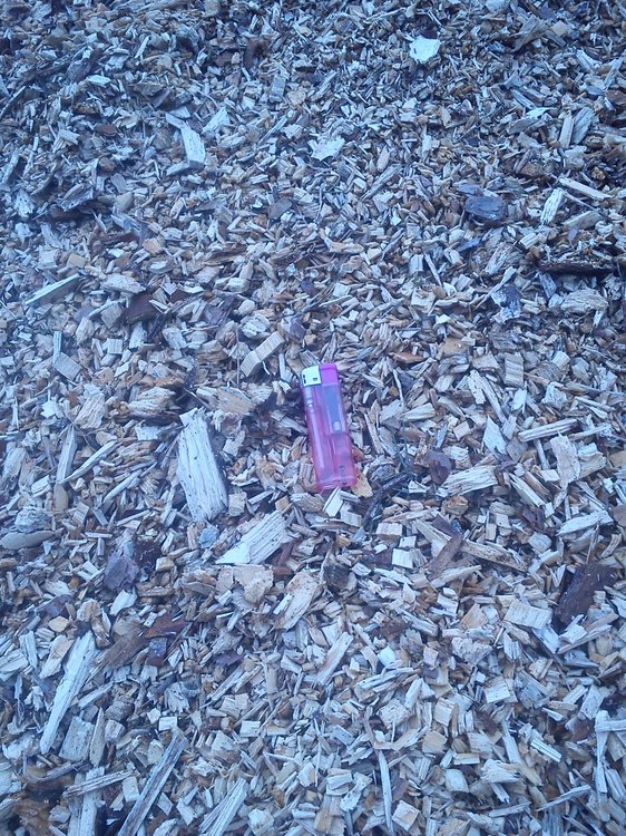

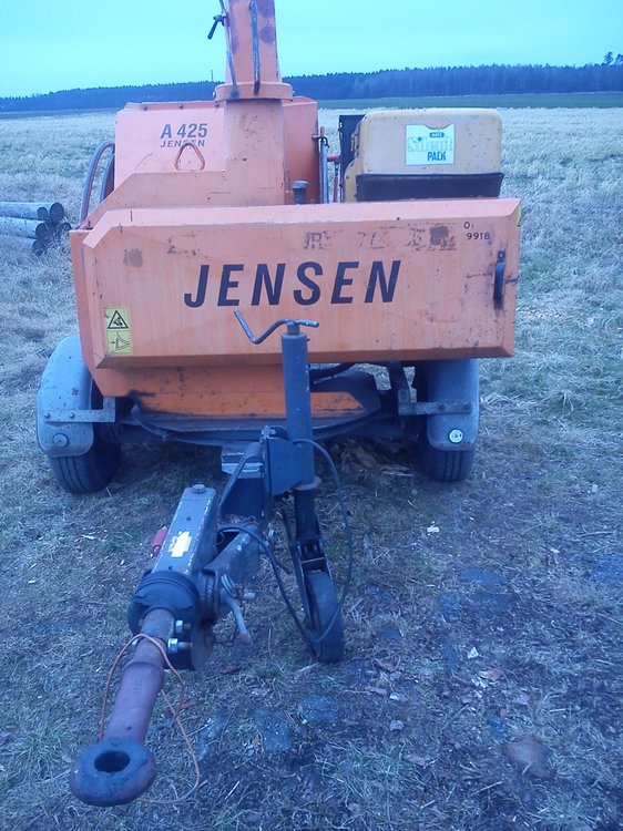

W czwartek zrobiłem jakieś 40m3 zrębki niech się już suszy na następny sezon i na lato do grzania cwu .Będę jedynie musiał po sezonie trochę poprzerabiać palnik bo trochę chyba za mocno w nim wieje :) jak go wyciągnę to wstawię fotki może coś doradzicie .
No ale cóż pierwszy mój  sezon za podajnikiem . Tak że i tak jestem zadowolony .
Wstawiam foty urobku i rębaka .
