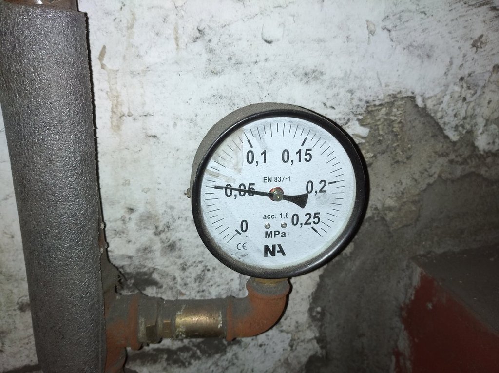

Nie wszystkie kaloryfery w moim domu grzeją równomiernie, a ostatnie w instalacji nie grzeją wcale. Odpowietrzanie nie pomogło. Sprawdzając pompę zauważyłem zbyt niskie ciśnienie. Sytuacja ma miejsce pierwszy raz, od 5 lat wszystko działało sprawnie.

Było pomiędzy tymi plamami, czyli ok. 0,08.
Wzrasta nawet do 0,1, ale jak zakręcam wodę i pompa pracuję to wraca do wartości ze zdjęcia.
Więc instalacja gubi wodę, a grzejniki nie grzeją, bo mają za mały, albo wcale przepływ wody kotłowej...może gdzieś do tych niegrzejących jest nieszczelność? Wody dolejesz, szybko ucieknie i grzejniki nadal nie grzeją...
POzdro

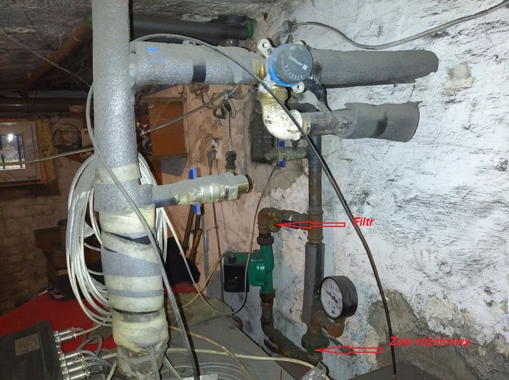

Nie trzyma ten zawór różnicowy- do wymiany lub likwidacji.
Ponadto filtr ma być przed pompą a nie za nią, sprawdź jego stan i przenieś go we właściwe miejsce.
Edytowane przez sambor
Ta pompa chyba jest na powrocie i filtr jest dobrze.
Możliwe ,ale co tam robi ten zaw różnicowy.
Jak jest na powrocie to pewnie wywala wodę z naczynia - czyli trzeba zmniejszyć bieg na tej pompie.
Mogę prosić o wskazanie lub dokładniejsze instrukcje? Nie znam się tak dobrze na tym i nie wiem jak mam to zrobić
Na pompie- tej zielonej masz przełącznik - jak pompa jest wyłączona przełącz go na 1 bieg.
Ponadto sprawdź filtr skośny przed pompą i ew wyczyść go.
Czyszczenie filtra wymaga zamknięcia zaworu przed i za pompą.
Na pompie są tylko biegi, zmniejszyłem z drugiego biegu na pierwszy i wskazówka trochę sie podniosła.
Który to filtr skośny i jak mam go wyczyścić?
Zaw różnicowy to ten czarny u góry? Jest jakby zablokowany - mam go odkręcić?

Co wkońcu zrobić z tym zaworem różnicowym?
Tak przy wyłączonym kotle i odciętej wodzie z instalacji .
A zaw różnicowy wywalić, - ma zostać tylko ten odcinek z pompą a zamiast zaw różnicowego dać korki,  manometr może zostać.
