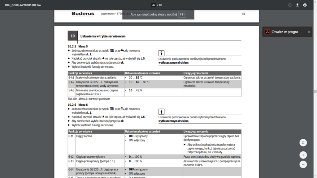

zobacz czy w funkcji serwisowej masz ustawioną minimalną moc na 10% (5-A3)image.thumb.png.f4d1a1a12b83e1e9abcdac3248b29ce5.png
Mam na 12% i nizej zejsc sie nie da
