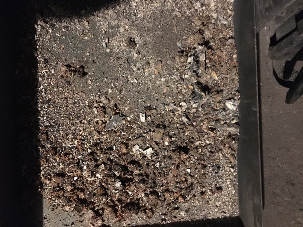

Iwmar, jeśli możesz to zapodaj zdjęcia palnika podczas pracy i popiołu w popielniku. Są tutaj koledzy, ktorzy po ocenie tego co się tam dzieje mogą Cie nakierować w którym kierunku zmieniać jakie parametry.

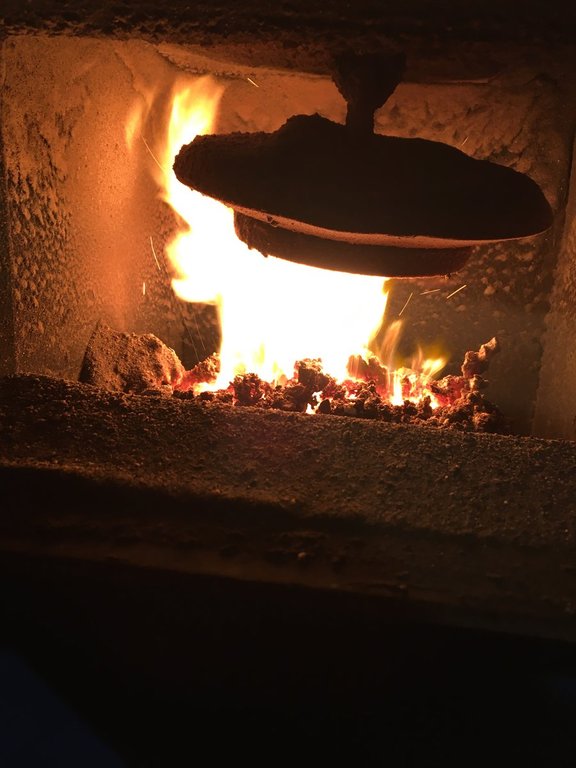

Panowie, bardzo dziękuję za Wasze odpowiedzi. Spróbowałam, jak pisał shaft7 - 5s podawania do 40s przerwy, ale piec nie chciał osiągnąć temperatury - "nie dogrzał" do zadanej. Zaczęłam kombinować i aktualnie mam tak:

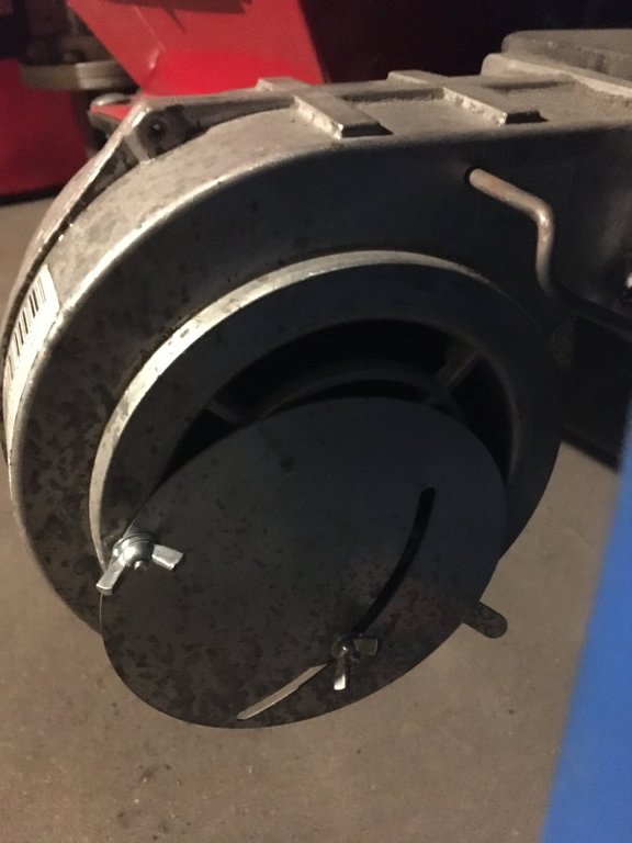

Co dziś zaobserwowałam - przy w/w parametrach jak odsłoniłam dmuchawę na "1 półksiężyc" (w mojej dmuchawie są takie otwory, które wyglądają jak półksiężyce) tj. słabe 1,5cm odsłoniętej powierzchni dmuchawy w najszerszym miejscu, to piec potrzebował aż 1,5h, żeby dogrzać do 55^C. Gdy osiągnął 55^C przeszedł w "spoczynek"/podtrzymanie na 7min, temp. spadła do 54^C, piec się włączył. Czy taka proporcja - 90min pracy i 7min spoczynku jest "zdrowa" dla pieca i dmuchawy, ich "żywotności"?

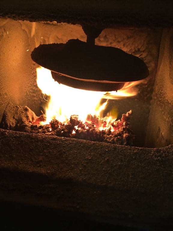

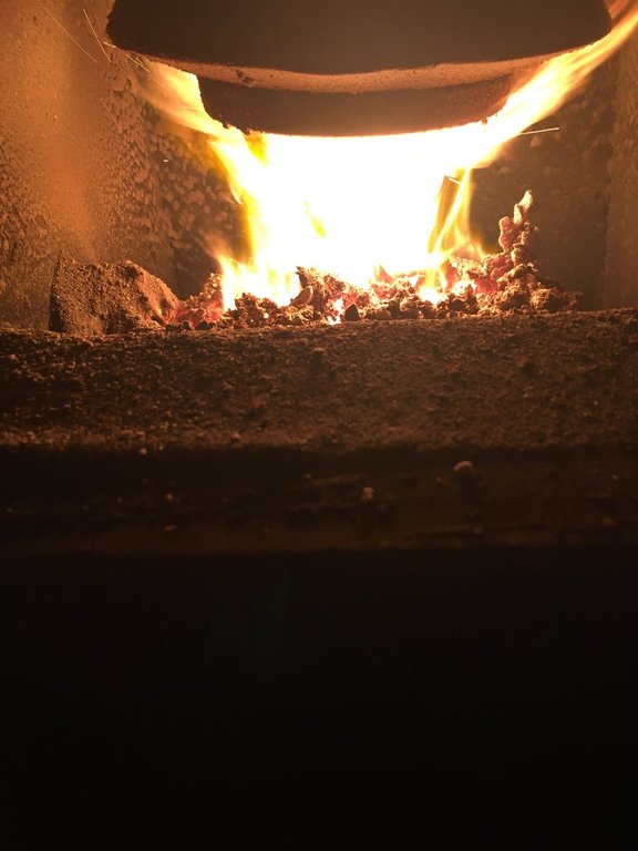

Następnie zmieniłam stopień zasłonienia dmuchawy na 1,5 półksiężyca = 2cm odsłoniętej powierzchni w najszerszym miejscu i tym razem piec dogrzał do 55^C już w 30 min i przeszedł w spoczynek na 7min, a zatem proporcja wynosiła już 30min pracy do 7min spoczynku. Niestety przy w/w parametrach zaczęły być widoczne pojedyncze spieki - zdjęcie poniżej. Poczekam z obserwacją spieków do jutra, niech trochę pohula, ale gdyby się pojawiły - to w którą stronę iść?
Czekam na sugestie ;-)
To ile będzie stał zależy od zapotrzebowania na ciepło , jak chcesz zeby szybko dochodzil do zadanej to zostaw przesłonę dmuchawy w tej drugiej pozycji , takimi spiekami się nie przejmuj , pilnuj kopczyka , jak będzie nisko to dodaj 1s w podawaniu lub skróć przerwę o 5s

Wg mnie lepiej jak sobie spokojnie pracuje niż szubko dojdzie do zadanej i kisi opał później na palniku. Spróbował bym zejść z obrotami dmuchawy jak zaczynaja się spieki ale nie jest ich dużo.
