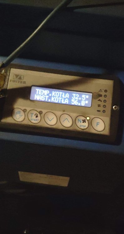

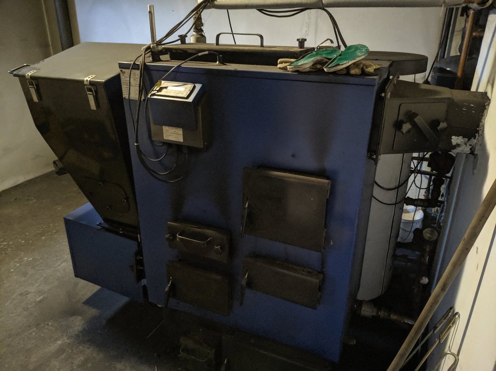

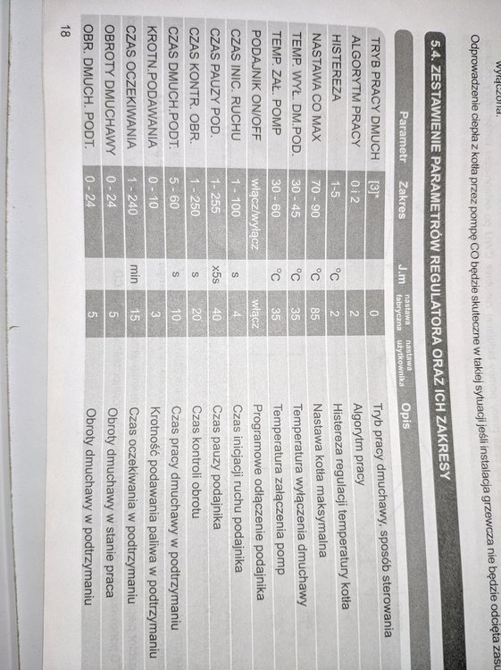

Witam wszystkich. Mam problem ze swoim kotłem, nie możemy dojść z tatą do ładu,aby spalanie było przyzwoite przez co przestaliśmy palić cały czas, a tylko przez kilka godzin. Mianowicie 9 letni dom ok 200m2, ocieplony, podglogówka skręcona, kaloryfery na 3. Przy ciągłym paleniu znikało 70/80kg ekogroszku na dzień, a w domu i tak było dość gorąco. Majstrowie nie wiedzą jak ustawić bo za dużo parametrów..

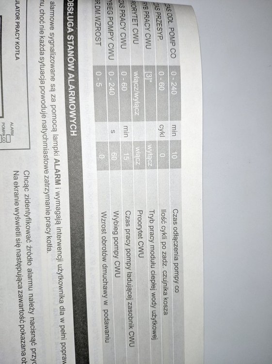

Poniżej zamieszczam obecne ustawienia:
Temperatura kotła; 55°
Temp cwu : 45°
Temp kosza : 70°
Obroty dmuchawy: 5 bieg
Krotność podawania: 3
Czas oczekiwania: 10min
Czas pauzy podawania: 4min
Obroty dmuchawy podtrzymania: 5bieg
Czas dmuchawy podtrzymania: 15sek
Czas pracy cwu: 10min
Nast kot wzrost : 2°
czas przesypu : 8
czas kontroli obrotu : 16sek
czas inicjacji ruchu; 5sek
temperatura wyłączenia dm/pod : 30°
Wzrost obrotów dmuchawy w podawaniu: 0 bieg
Proszę o pomoc w optymalnej konfiguracji, aby piec chodził cały czas a nie palił 80kg na dzień, chyba że to normalne

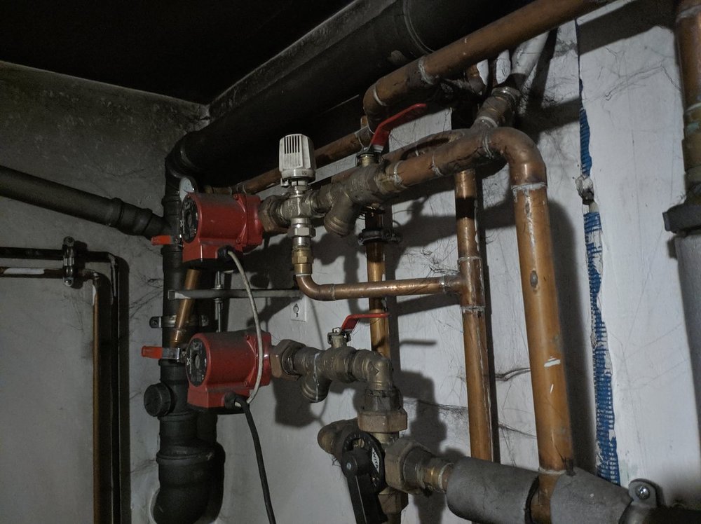

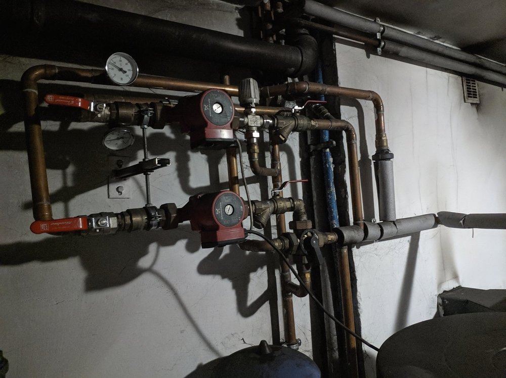

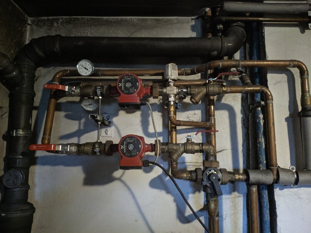

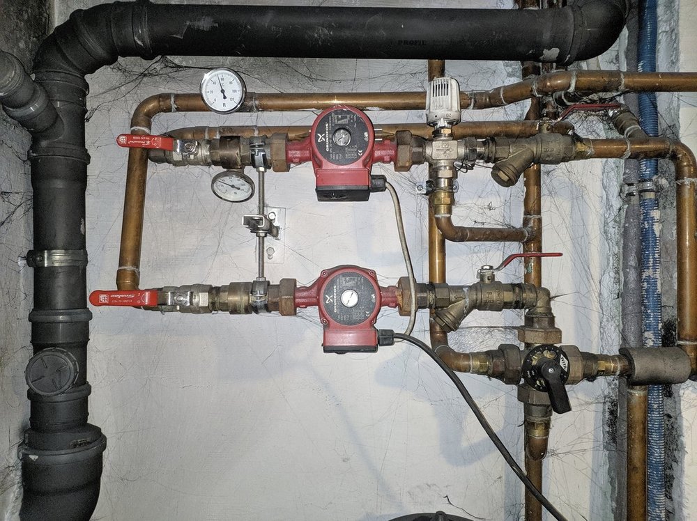

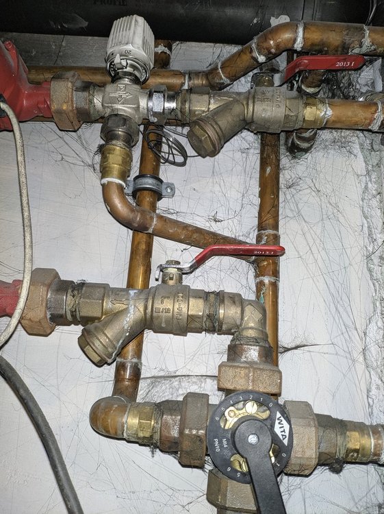

Czy mozez powiedziec dlaczego te pompy sa w szeregu czy to tylko takie zludzenie ???
A co do sterownika to z ciekawosci poszukam instrukcji bo parametrow jest co nie miara
Ps. Jak rok temu zmienialem sterownik ognik pid na bolecki sppv2 to ogladalem te produkty fostera, zaden nie mial pida wiec szukalem gdzie indziej
Nie są w szeregu. Ale Pompa z mieszaczem 3D termo jest podłączona przed 4D.
Wszystko było robione przez "fachowca" , inni uważali że wszystko jest w porządku.

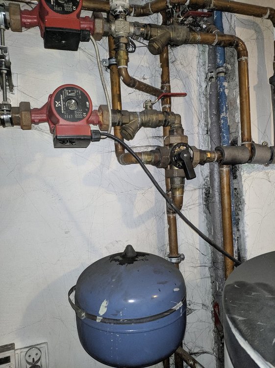

a to może przez zawór różnicowy nie działa dobrze , TAK TO JESZCZE NIE WIDZIAŁEM ZAMONTOWANEGO .
Czy te rury dobrze zdiagnozowałem
1- ZBIORNIK WYRÓWNAWCZY ?
2- ZASILANIE NA GRZEJNIKI ?
3- POWRÓT Z PODŁOGÓWKI ?
4-POWRÓT DO KOTŁA?
5-POWRÓT Z GRZEJNIKÓW ?
6- jakie są kierunki na tym zaworze  może zdjęcie zbliżenia
Ustawiłem domyślne ustawienia, ale zbyt dużo ekogroszku jest w palenisku, zwiększyć czas pauzy podtrzymania?

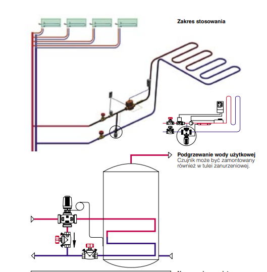

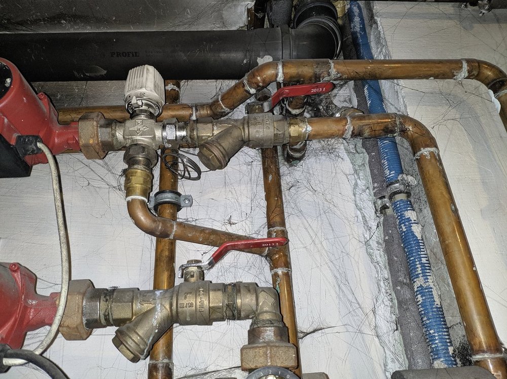

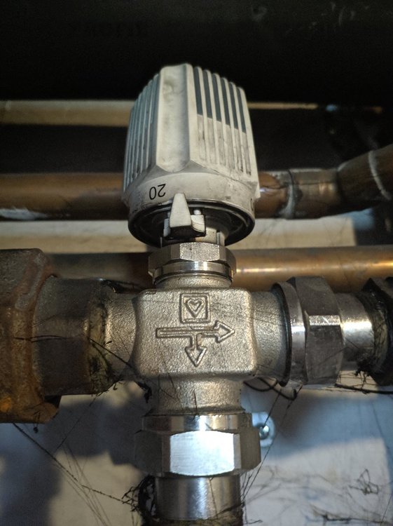

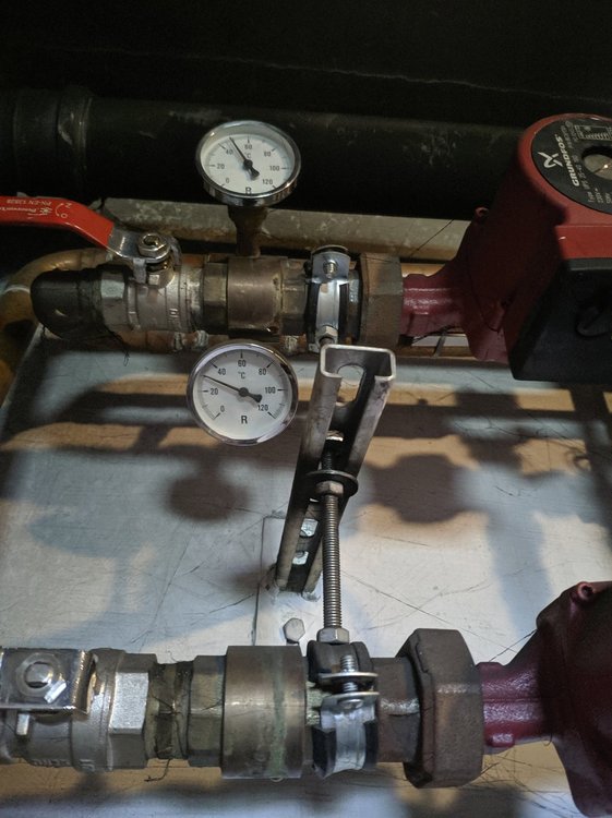

Mieszacz termostatyczny zamontowany odwrotnie. Do tego jest niewłaściwy, bo rozdzielający., a nie mieszający W ostateczności mógłby być, ale na powrocie podłogówki a pompa na zasilaniu. Brak ZZ na powrocie z podłogówki.
Taki zawór bardziej przydaje się jako obejście ładowania CWU, gdy chcemy równocześnie dogrzewać powrót kotła w instalacjach jednopompowych.

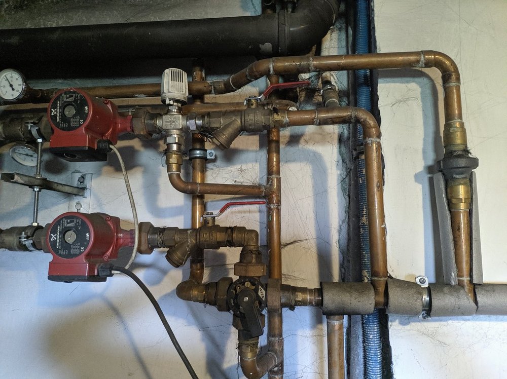

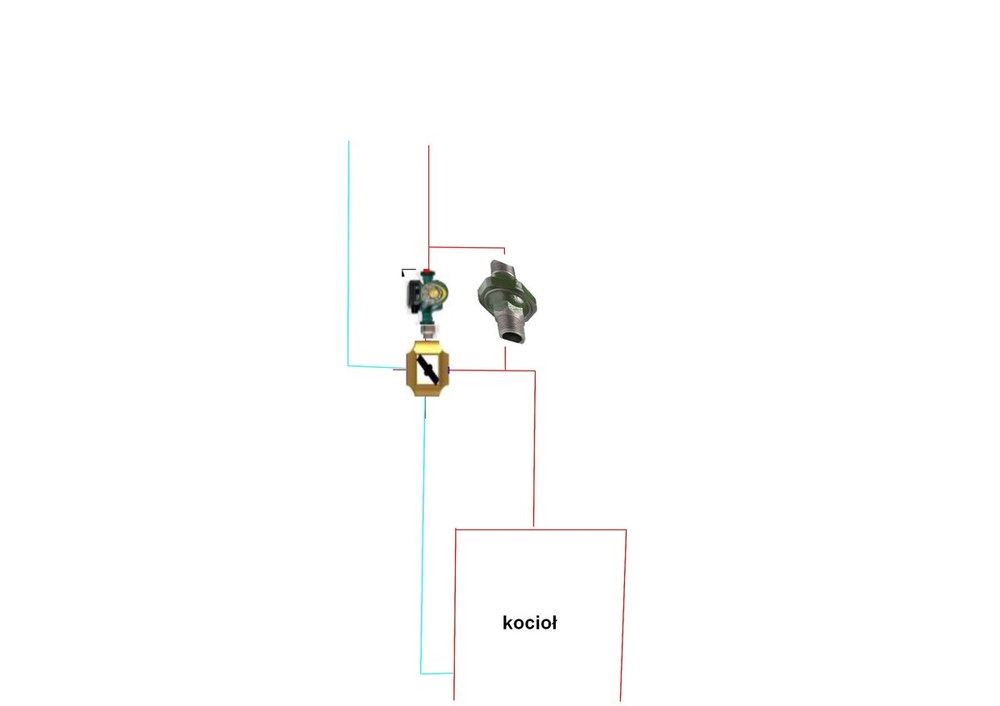

Poniżej szczegół podłączenia:
Edytowane przez gmaj22

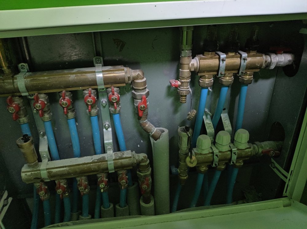

Zwiększyłem czas pauzy podtrzymania rano do 15min, a teraz do 20min. Zauważyłem, że w palenisku jest znacznie mniej ekogroszku. Temperature zmniejszyłem do 50 stopni, skręciłem podglogówke bo ciepło jak cholera. Zamieszczam jeszcze zdjęcie z rozdzielni na piętrze. Przez zły dobór mieszacza tracę na ogrzewaniu czy jak sprawa wygląda?

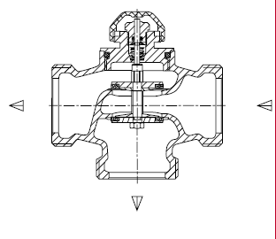

Jest rozdzielający ale zamontowany tak jak mieszający. Do tego niczego nie miesza, bo praktycznie działa jak przełączający i albo masz podłogę zimną albo gorącą. Tam praktycznie nie ma żadnej regulacji, bo jest pełnoprzepływowy.
Wystarczy popatrzeć na przekrój:
By sie w sumie zgadzało bo temperatura w nocy była zadana na 22°, a od 11 zmniejszyłem na 18° jeśli chodzi podgłówke a tam prawie 30 pokazuje
zamiast tego zaworu to bym założył jakiś termostatyczny zawór atm  20-43 stotnie Celsiusza  , albo 3d z siłownikiem  i wywalił zawór różnicowy

Wszystko jest tak połączone, że sam już zgłupiałem. Możesz mi jeszcze powiedzieć o jakie korki chodzi?
Chciałbym jakoś konkretnie powiedzieć któremuś z hydrualikow jak mają to przerobić,ale sam jestem głupi
/ciach/
Tam należałoby zasilanie 3D i podłogówki dać za 4D. Przeróbka zasilania jest prosta, ale przy powrotach już jest trochę pracy, bo należało by je przenieść do 4D
No i przy tych średnicach, to bez pompy kotłowej na powrocie z 4D nie ma co myśleć o ochronie powrotu.

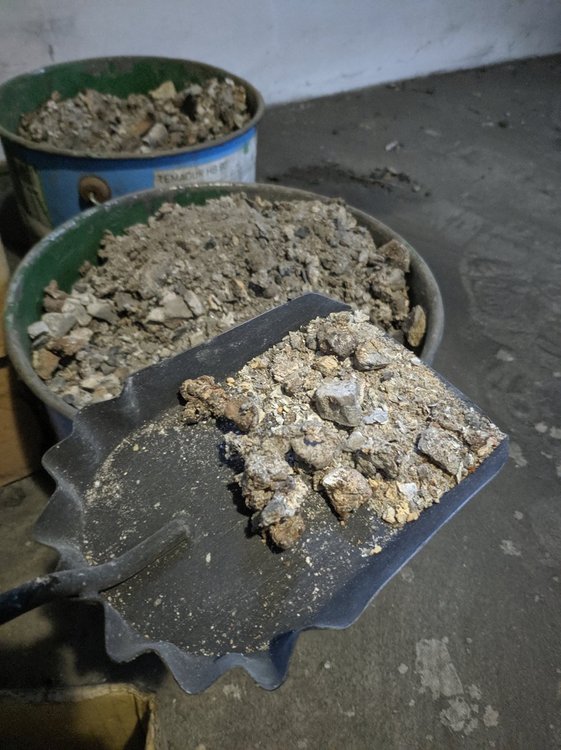

Na chwilę obecną zszedłem do niższego spalania metodą prób i błędów,ale pojawił mi się problem ze spiekami i lekko niedopalony groszkiem.
Czas Pauzy podajnika: 4,5mi
Czas inicjacji ruchu; 5s
Czas oczekiwania: 40minut
Obroty dmuchawy: 4 bieg
Obroty dmuchawy na podtrzymaniu: 4 bieg
Czas dmuchawy podtrzymania; 25s
Czas przesypu: 0s
Krotność podawania; 1
