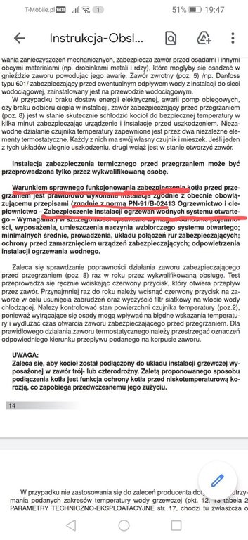

@Ryni masz racje, producent nakazuje 1.5bara a nawet zb montuja 2.5bara . MI chodzi o to ze te ciśnienie nie rozsadzi kotla od razu, ale tak trzeba to zmienić bo jest to niebezpieczne dla gospodarza.
Producent nie dopuszcza do montażu kotła w układzie zamkniętym
http://www.sas.busko.pl/pl/do-pobrania/send/95-uwg-plus-instrukcja/251-uwg-plus-dtr
http://www.sas.busko.pl/pl/do-pobrania/send/96-uwg-instrukcja/252-uwg-dtr
Tutaj jest DTR kotła, z opisu również wynika że to dolniak a z przekroju górniak.
Edytowane przez robert1991
Tylko ten z linku to jest UWG Plus i on może być w zamkniętym montowany a autor ma UWG i ten tylko w otwartym
Edit: i dodatkowy wymóg dla układu zamkniętego to sterownik i wentylator podmuchu. Miarkownik odpada
Edytowane przez hajtaler428

Ja mam ponad 300l wody w układzie, na otwartej instalacji ciśnienie oscylowalo jak dobrze pamiętam w granicach 0,8 na zinnym kotle. Teraz mam układ zamknięty, na instalacji 1,5bar na zimnym i skacze do 1,7 - 1,8 gdzie na kotle 68*
