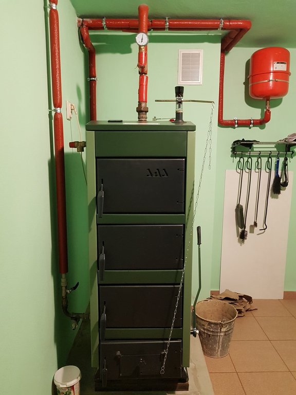

Witam. Mam taki problem i prosiłbym o pomoc, poradę. Mam w domu centralne ogrzewanie układ zamknięty. Tamtej zimy ogrzewałem gazem więc nie zwracałem uwagi na takie rzeczy jak ciśnienie. W tym roku postanowiłem sprawdzić piec centralnego ogrzewania. Ciśnienie na zimno to 0,8 bara ale chcąc rozgrzać piec to przy tem. na piecu 40 stopni mam już ciśnienie 2,4 bara. Czy to jest normalne? Nie za duży skok tego ciśnienia? Dodam że kaloryfery są ciepłe ale ciężko ogrzać taką temp. Dom. Palę drewnem. Dom ma 10x11m trzy kondygnacje czyli piwnica, piętro, poddasze. Proszę o poradę.

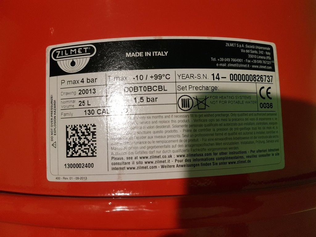

Odepnij naczynie od instalacja, i sprawdź ciśnienie wstępne w naczyniu, na górze naczynia znajduje się zawór, identyczny jak wentyl samochodowy, zakryty nakręcanym kapturkiem, odkręć kapturek i sprawdź ciśnienie (naczynie musi być odłączone od instalacji CO), możesz do tego użyć zwykłej pompki samochodowej, choć one nie są zbyt dokładne, przy ciśnieniu w instalacji 0,8bar, ciśnienie wstępne w naczyniu powinno wynosić 0,5bar.

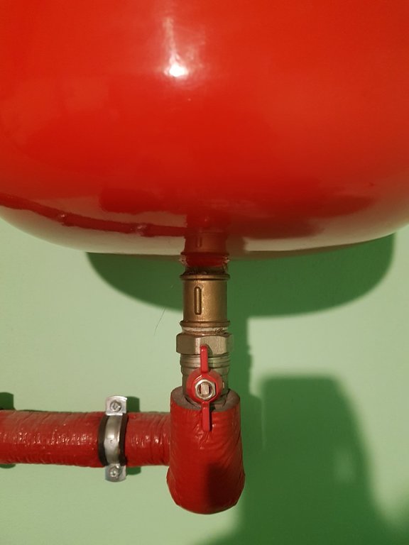

Czy jeśli zamknę ten kran to naczynie będzie już wolne od instalacji? W nocy nie palę bo się boję że może bardzo wzrosnąć cisnienie. W czasie dnia można to kontrolować.
Tak , możesz zakręcić i wtedy będziesz mógł ściągnąć naczynie bez problemu . W ogóle jaki masz domek , parterowy czy pietro ? . A taka mala uwaga, zaworu kulowego raczej nie powinno być na połączeniu naczynia przeponowego . Są od tego zawory stopowe .

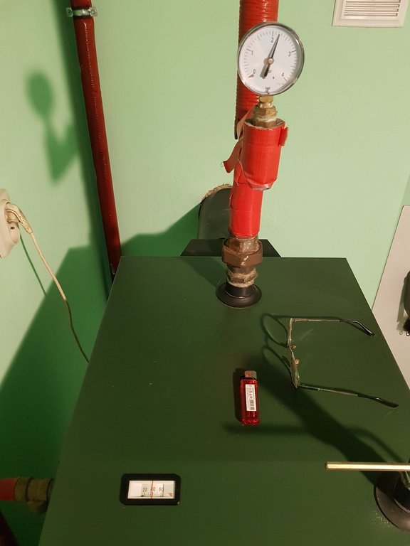

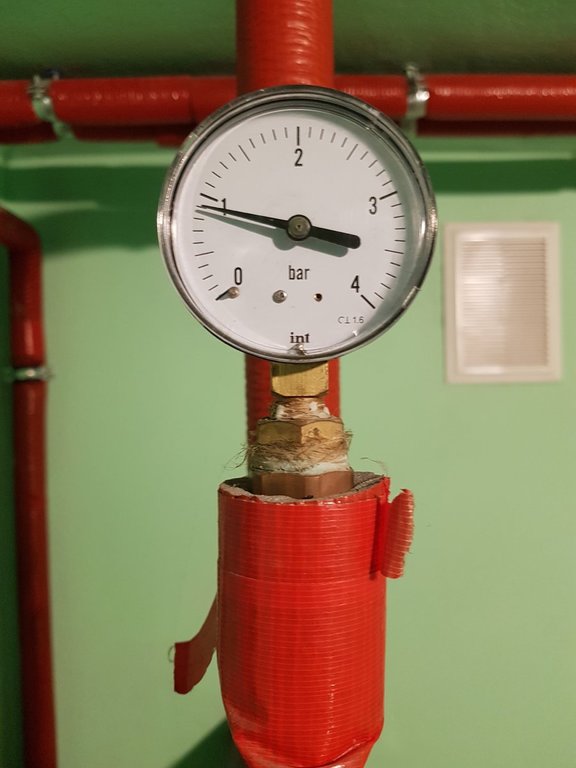

Dziś było mroźno z rana więc po wstaniu musiałem napalić w piecu i nie miałem czasu na zdjęcie naczynia. Proszę zobaczyć temp  i ciśnienie.

Pytałes sie czy można palić od góry, pewnie można i jest wskazane ale nie napisałeś jaki to kocioł albo coś mi umknęło. Jakiś SAS?

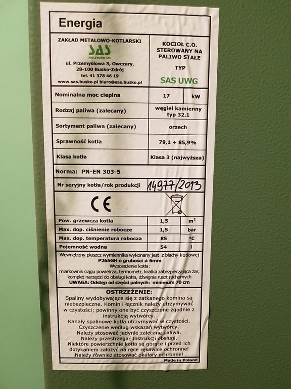

@eliks jest zdj z tabliczka znamionowa :)
Mi umknęło pytania o palenie od góry. I tak w tym kotle należny palić od góry.
Z naczyniem powinieneś sobie poradzić, wystarczy zamknąć zawór pod naczyniem i odkręcić nakrętkę to spowoduje, że z naczynie wyleje się woda i o to chodzi, potem wystarczy napompować naczynie do 0.5bar (wentyl no górze naczynia).
Fachowca i tak musisz wezwać, należy sprawdzić i ew. wymienić zawór bezpieczeństwa z lewej strony kotła, tam powinien być zawór 1,5bar, taką wartość podaje producent na tabliczce znamionowej kotła i to jest maksymalna bezpieczna wartość ciśnienia z jaką powinien procować ten kocioł.
Ten zawor jest montowany przez producenta i mija się z celem . Niby max ciśnienie 1.5bar a zawor 2.5bar . A niby skąd taki wniosek zeby naczynie na 0.5bara nabić? Skąd takie wyliczenia ?

0,8 - 0,3 = 0,5bar
Oczywiście o ile ciśnienie w instalacji ma wynosić 0.8bar.
A wiesz ile wynosi ciśnienie statyczne ? Dajmy ze statyczne ma 0.4bara to naczynie pompujesz o 0.2/0.3 bara więcej tak samo instalacje zalewasz o 0.2/0.3 bara więcej . Tak więc naczynie ma być na 0.7bara a instalacja na 1bar .

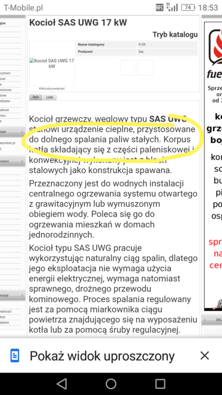

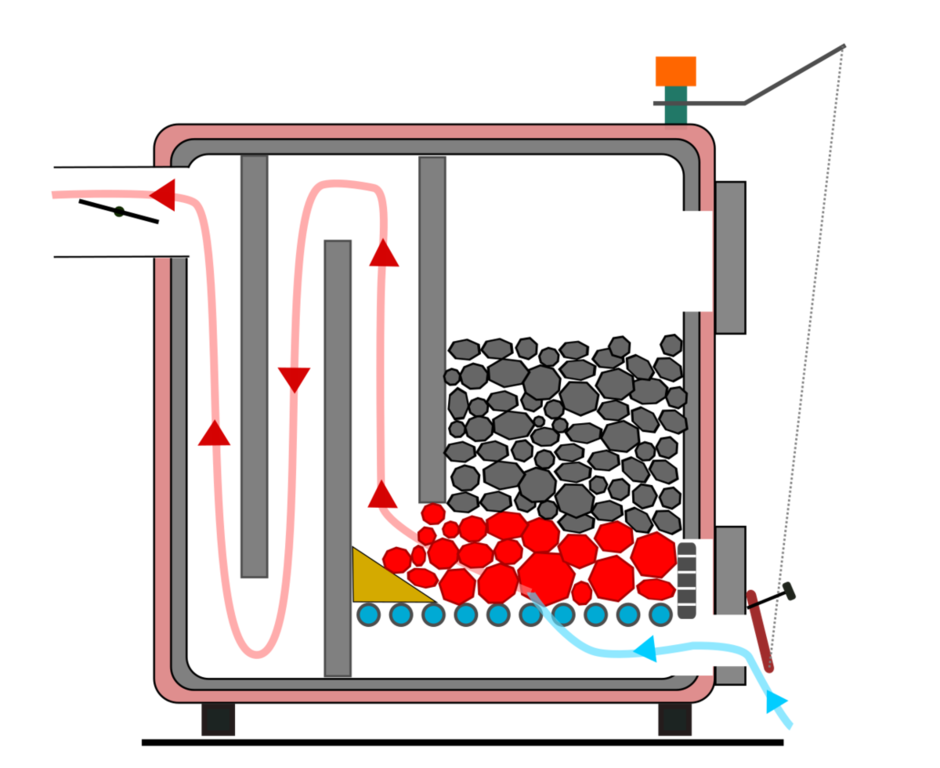

Przepraszam że nie zauważyłem tabliczki. Ten SAS to typowy dolniak czyli taki górny do góry nogami. Tutaj powinno się rozpalać normalnie, wg tego schematu.

Normalnie? Czyli od dołu?

@Kazio321 Pominąłem ciśnienie statyczne, które tu może wynosić nawet więcej niż 0.4 bary, bo to jednak 3 kondygnacje, moim zdaniem w tej sytuacji gdy autor tematu niema doświadczenia z instalacjami CO, a ciśnienie w układzie przekracza 2 bary, przy dopuszczalnym 1,5 trzeba jakkolwiek napompować naczynie nim dojdzie do tragedii, a jak instalacja będzie bezpieczna zajmiemy się detalami.
@eliks Tobie wyszedł dolniak, mi górniak, trzeba to rozstrzygnąć, ten kocioł to SAS UWG 17kW.
Dziś spróbowałem palić od góry. Niestety nie powiodło się ponieważ drewno wypaliło się przy ciągu powietrza czyli koło drzwiczek a pod tylną ścianą kotła zostało nienaruszone. Więc później i tak paliło się od dołu.
@eliks ja z kolei trafiłem na coś takiego: https://www.fuego.pl/sas-uwg-17-kw.html
@Majkel24 Ciśnienie jest po prostu za wysokie, instalacja to wytrzyma, ale jak będzie z kotłem trudno powiedzieć, może się rozszczelnić skoro producent zaleca 1.5bar.

@Ryni producent kotla robi próby na 4bary więcej wytrzyma, ale jak długo to nie wiadomo
@Ryni no i jest tam napisane że do dolnego spalania.
@Kazio321 OK próba to jedno, eksploatacja to drugie i jeżeli producent pisze na kotle 1,5bar, to nie doradzę nikomu inaczej bo przekroczenie tego ciśnienia może być niebezpieczne dla użytkownika, a tu wypowiadamy się publicznie.
@eliks Ja się poddaje przekrój pokazuje co innego, opis mówi co innego.
