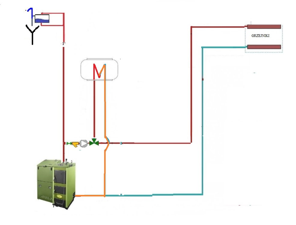

Witam serdecznie. Od lipca posiada kocioł na ekogroszek 25 kw. Sterownik Argos PID, przy okazji została zmodernizowana instalacja. Na każdym z grzejników mam zawór termostatyczny. Temperatura na piecu ustawiona na 60stopni. Pompa LFP o automatycznej zmianie wydajności.
Mam pytanie o zasadność zamontowania zaworu trojdroznego jak na schemacie poniżej. Czy jest on poprawnie zamontowany? W moim rozumieniu pompa zasysa część wody z powrotu żeby zapobiec wychłodzenia pieca? Czy zawór poprawnie zamontowany powinien znajdować się za pompa cyrkulacyjna i wtedy woda z pieca wracałaby częściowo na krotkim obiegu z powrotem? Jak ustawić najlepiej zawór trójdrożny żeby chodziło to najlepiej.
Tak jak mówię są to moje początki z ogrzewaniem ekogroszkiem. Na razie borykam się że spiekami w popielniku i niedpoalonym groszkiem. Nie wiem czy to wina jakości groszku czy ustawień.
Na dziś mam ustawione 7 sek podawanie 60 pauza, 73% max bieg dmuchawy
Bardzo dziękuję za wszelkie wypowiedzi w temacie

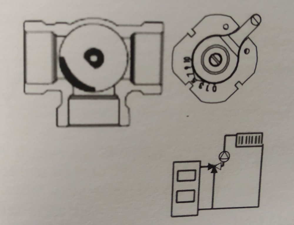

Sam zawór na rysunku jest dobrze zamontowany jak źródło ciepła jest z jego lewej strony.Podobnie poprawna jest lokalizacja pompy, w takiej konfiguracji zawór ma regulować temp.zasilania na grzejniki.Jedynie skala powinna być odwrotnie(tam gdzie 0 powinno być 10)wystarczy odkręcić pokrętło i przełożyć blaszkę ze skalą na drugą stronę.
Na rysunku jest poprawnie a czy u ciebie zawór jest poprawnie zamontowany można łatwo sprawdzić.Przekręcając pokrętłem w lewo zawieradło(ten półksiężyc)odcina króciec podmieszania(dolny) tym samym powinna rosnąć temp.na instalację.
Jak przekręcisz pokrętło zaworu w prawą stronę to zamkniesz tym samym króciec od kotła i temp.za zaworem spadnie

I w tym układzie zabiera częściowo wodę z powrotu i pcha w zasilanie?
Na jakiej pozycji najlepiej ustawić ten mieszacz?
No i czy jest zasadność regulacji jakiejkolwiek jeżeli na każdym grzejniku mam termostat

Zawór miesza wodę z zasilania z kotła z wodą powracającą z obiegu grzewczego(schłodzoną) i tym samym zmieszana woda idzie na zasilanie instalacji.
Edytowane przez Grundfos

No tak. Tylko czy jest sens regulować nim na jakąś pozycję jeżeli termostat na grzejniku się tym zajmie?
To sam musisz odpowiedzieć sobie na to pytanie. Konieczne na pewno nie jest. Jeśli masz termostaty to lepiej zamontować zawór aby chronił powrót - na zasilaniu w funkcji rozdzielenia(zawór na tłoczeniu pompy) lub na powrocie w funkcji mieszania(zawór na ssaniu pompy)

Częste załączanie kotła  i duża sinusoida temperatury mogą być spowodowane wieloma czynnikami - po prostu takie zapotrzebowanie budynku na ciepło(nie wiemy nic o metrażu i izolacji budynku), czy duży zład wody w instalacji. Moc kotła jest na 90% dużo za duża więc będzie się często odstawiał i załączał.
70% moc dmuchawy to dużo - jaką masz temperaturę spalin? Jeśli w popiele jest niedopał to zmniejsz nawęglanie palnika(zmniejsz czas podawania lub wydłuż przerwę)
Ustawienie pompy CWU na ochronę powrotu na pewno ustabilizuje sytuację jednak ja bym wykorzystał do tego zawór 3d i zamontował go na zasilaniu w funkcji rozdzielenia

Możesz to zrobić na jednej pompie wykorzystując 3d do rozdzielenia

I to jest chyba idealny układ. W tą stronę muszę przerobić instalacje.
A co do mojej instalacji. Dom ocieplony, powierzchnia do ogrzania 240 m. Wczoraj wrzuciłem inny rodzaj groszku (PanGroszek 29) i po 1 dobie grzania jestem zadowolony, w popielniku sam popiól , zmniejszyło się zapotrzebowanie pieca na opał. Jednak spadki temperatur zaobserwowałem wysokie. Musiałbym przerobić instalacje na taką z układu w cytacie.
Jednak mając obecna instalacje z pompa obiegowa za zaworem 3d najlepszym rozwiązaniem bez przeróbek będzie chyba puszczenie maksymalnej temperatury z pieca na grzejniki( mając do dyspozycji termostaty grzejnikowe) a wodę powrotną dogrzewać wodą z bojlera.
Jeśli chcesz doraźnie dogrzewać powrót przez CWU to za zaworem możesz obniżyć temperaturę, najlepiej na minimalną potrzebną do dogrzania pomieszczeń. Możesz też spróbować bez CWU - ustaw wysoką temperaturę na kotle, powiedzmy 65, rozkreć 3d na maksa i zwiększ moc grzejników zapomocą przepływu (daj pompę na wyższy/najwyższy bieg). Możliwe że wtedy woda powrotną będzie w granicach 45+
Co do  spalin to przy różnej mocy będzie inna temperatura. Zależy też od konstrukcji wymiennika. Generalnie chodzi o to żeby temperatura spalin była możliwie najniższa żeby nie dmuchać w komin niepotrzebnie ale też nie na tyle niską żeby nie było kondensatu w kominie (no chyba że odpowiedni komin). Nie będzie źle jak będzie temp do 180st. U ciebie coś jest podejrzane - 5sek podawania co 2 min i powietrze 70%. Nie zapada się kopczyk na palniku?

Idealny to byłby, gdybyś miał kontrolę nad temperaturą CWU oraz ochronę powrotu. Ja w takim przypadku proponuję zawór 3D przełaczajacy sterowany siłownikiem lub głowicą. Kilka razy już taki szkic zamieszczałem.
Czy przez taki zawór 3D 1" (z głowicą i kapilarą) przejdzie grawitacja, bezpośrednio z kotła. Teoretycznie,jak zawór niemieszający,ale 0-1,to powinno nie być problemu?
Wystarczy 3/4". Jego zadaniem jest tylko dogrzanie powrotu lub/i nagrzanie bojlera CWU.  Zawór strefowy Afriso AZV, lub np. Herz Caliss.image.png.ba1dc40fb5730c8d0329f4b5c4ebb6b3.png

A czy przy ochronie powrotu, dawać zawór 3D ,bo jak dla mnie jedno wyklucza drugie? Chodzi o najprostszy układ, na jednej pompie.
Ochrona powrotu nie wyklucza zaworu 3d. Raczej wymaga(jako jedno z narzędzi). Schemat @gmaj22a ma t wszystko - jedna pompa, grzanie CO i CWU i ochrona powrotu
