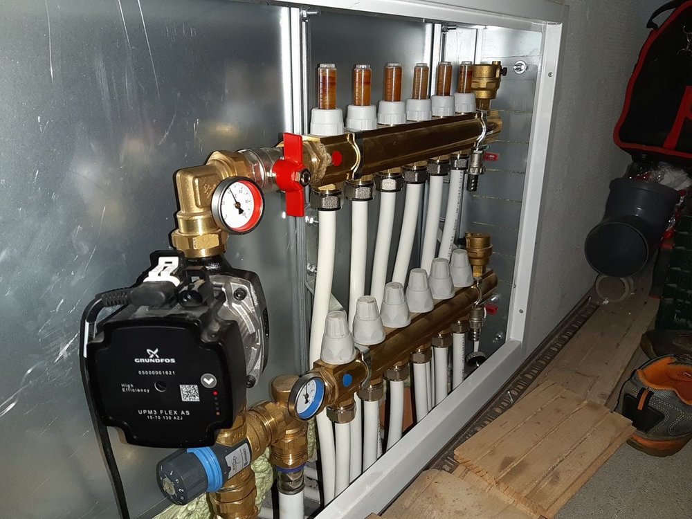

Drodzy,
Robi się coraz zimniej, a ja wczoraj odpalając podłogówkę natknąłem się na pewien problem.
Otóż obydwie pompy ogrzewania podłogowego Grundfos Flex As pokazują błąd: jedna kropka czerwona, oraz ostatnia pomarańczowa. Jak również słychać cykliczne cyknięcia w pompie.
Korzystając z instrukcji obsługi wyczytałem, że chodzi tu o zablokowany wirnik. Znalazłem informację w jaki sposób go przekręcić ręcznie za pomocą śrubokręta. Wirniki chodzą bardzo lekko i od samego początku nie stawiały oporu.
Zadzwoniłem do instalatora, który przyjechał i stwierdził, że spotkał się z takim problemem po raz pierwszy i nie udało mu się znaleźć przyczyny.
Dodam tylko że to 2 pompy zamontowane na belkach ogrzewania podłogowego (jedna na dole, a druga na piętrze). Czy nie jest to dziwne, że obie odmówiły posłuszeństwa w tym samym czasie?
Instalator ma zadzwonić do Grundfosa, żeby dowiedzieć się czy oni mogą pomóc w tym temacie.
Czy ktoś z Was miałby jakiś pomysł co może być powodem błędu? Byłbym wdzięczny za pomoc.

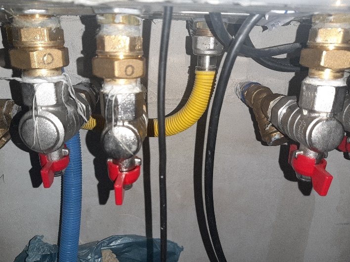

Dodam tylko, że w lipcu miałem przegląd kotła (jednofunkcyjny z zasobnikiem - Fondital Antea 12KW), jak również wymieniane były zawory pod kotłem bo się zapiekły. Spuszczano wodę i później dopuszczano.
Instalacja ma 2 lata.

Przy spuszczaniu zapowietrzono, po ponownym napuszczeniu nie odpowietrzono.
Dzięki. Jak instalator się zjawi to podpowiem. W jaki sposob się odpowietrza? Pompe czy cala instalacje? Odpowietrzniki na rotametrach sa otwarte, ale domyślam się że to nie to?
Dodam, że pompa nawet nie startuje - jedna i druga. Słychać tylko charakterystyczne cyknięcie.
Instalację odpowietrza się osobno i osobno same pompy

Co to za zawory - te pod kotłem- że padły po 2 latach
Coś takiego. Domyślam się, że nie najwyższych lotów konstrukcja?449b0f598c2fb3ff710b9d6faaf82c1d.jpg

Zablokowana pompa, musisz docisnąć śrubokrętem krzyżakowym bardzo mocno i dopiero ją przekręcić . normalnie ta śruba nie jest połączona z wirnikiem . Czasami trzeba lekko uderzyć jakimś gumowym młotkiem i pójdzie . Najlepiej zrobić to na załączonej pompie, po zabiegu wyłączyć pompę i załączyć ponownie wtedy błąd zniknie .
Edytowane przez tomekb
Udało mi sie odblokować jedną pompę. Powodem było jej zapowietrzenie i unieruchomienie wirnika. W jaki sposób naprawiłem problem: poluzowałem korpus pompy po którym usłyszałem wyraźne syczenie. Po chwili zaczęła lecieć woda. Wtedy przekręciłem śrubokrętem kilka razy wirnik i dokręciłem obudowę. Załaczyłem zasilanie i zobaczyłem, że pompa pracuje. Jutro powalcze z druga. Dziękuję za pomoc.
