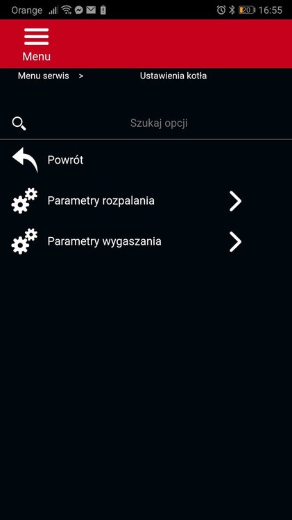

Czy u was również dla sterownika K1PV4 wersja softu 3.6.3 znikła możliwość korygowania parametrów pracy kotła PID poprzez emoduł?
U mnie wszystko działa i przez www i aplikację
To nie wiem co jest... Mi znikło niema w aplikacji i przez www.
Zostało tylko to

Teraz za ciepło i złoma wyłączyłem, ale jeszcze w zeszły piątek korygowałem przerwę podawania i powietrze. Edit: 3.6.3. Oczywiście
Edytowane przez HarryH
Tak 3.6.3
Pewnie poprawią, z tym serwerem bywają problemy.
Ja też miałem ostatnio problem z tym emodul. Ale u mnie to chyba była kwestia słabego netu w domu.
Wylogowałem się i zalogowałem i pomogło.

Włączyłem kocioł do prądu właśnie - działa wszystko i w aplikacji i przez www.
No to nie wiem co jest grane... Resetowałem i kociołek i moduł nic nie pomogło.
Może za długi ping w sieci (to ważne, miałem takie problemy w wolnej sieci)? Zasięg wifi w kotłowni - masz co najmniej 3 krechy na module? Reset rutera?
A jeszcze zapomniałem napisać że u mnie te szopki działy się jak miałem piec po wifi.(repeater). Z racji tego że mam parterówkę to w lato pociągnąłem LAN od routera i od tamtej pory może z raz się zawiesiło.
U mnie nic nie pomaga... Zasięg jest po wifi bezpośrednio z routera.
Czekam dalej może się coś zmieni samo :).
Dzwoniłeś do Techa? Może coś nie tak z twoim kontem.
Nie nie dzwoniłem... Raczej tam mi nie pomogą:)
Powiedzą tak jak wcześniej że to zakładka dla uprawnionych serwisantów i nie powinienem tam zaglądać :)
Edytowane przez Darekgra
Nie musisz im mówić, co Ci dokładnie nie działa :-)
Dziś wszystko samo wróciło do normy. Pewnie jakiś błąd na serwerze.
