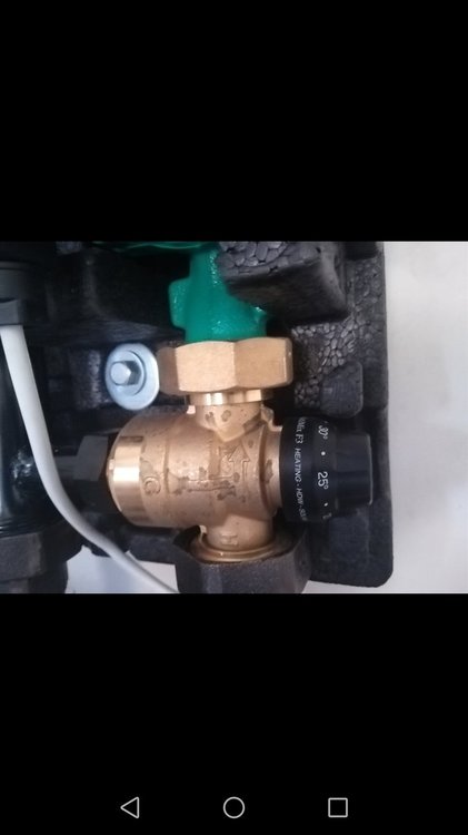

Zawór 3d termostatyczny nie reaguje
Cześć. Zawór 3d termostatyczny ma zakres od 22 do 45 stopni. Po przekręceniu min - max temperatura na nim zmienia się max o 4 stopnie. Kolejna rzecz to podczas dokręcania wszystko jest ok ale podczas odkręcania z pod pokrętła wypływa kilka kropel wody. Czy taki zawór się regeneruje czy idzie cały do wymiany?
Edytowane przez JacekFF
Teoretycznie powinny być części zamienne, zestawy naprawcze - uszczelnienie ( oringi) jak i sam wkład termostatyczny, ale o to trzeba do producenta zaworu uderzyć.
No właśnie w tym problem że nigdzie nie mogę znaleźć tego zaworu. Jest to zawór w grupie pompowej firmy RBB. Nawet na ich stronie brak informacji o tym zaworze.
Nie wiesz czy może podejść  zawór innej firmy pod tą grupę? Czy to jest zamienne czy musi być oryginał tej firmy?
Są dwa warunki - rozmiar i przyłącza  oraz kierunki podłączenia - zmierz to co masz i np porównaj z ESBE lub afriso, powinieneś coś dobrać.
