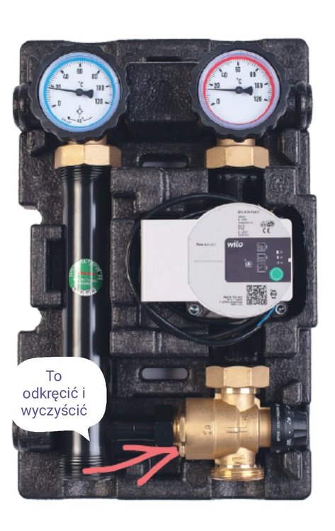

Zdjęcie się nie wgrało. Instalacja ma 2 sezony. Tak wygląda zawór :
Jaka to grupa pompowa?
Trzeba będzie go ściągnąć. Jak już ściągniesz to z lewej strony jest srubunek, odkrecisz go i wyczyscisz. Prawie nowa instalacja. Pewnie podczas montażu nie zostały wyczyszczone dobrze elementy po cieńciu, bądź jakąś pakuła.

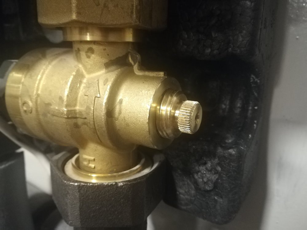

Jeszcze jedno pytanie. Skręciłem zawór na max a potem jak odkręcałem to pojawiła się po prawej stronie przy gwincie kropla wody. I tak za każdym razem gdy bardziej odkręcałem. Gdy za drugim razem znów go skręciłem i odkręcałem to nic sie nie pojawiło i nadal jest sucho. Tam jeat jakąś uszczelka, oring?
Są oringi uszczelniające
Zauważyłem że tylko przy odkręcaniu pojawia się kropla wody. Przy zakręcaniu jest ok. Pojawi się zawsze w jednym miejscu po wytarciu cały czas jest sucho.
