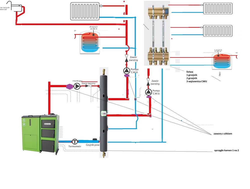

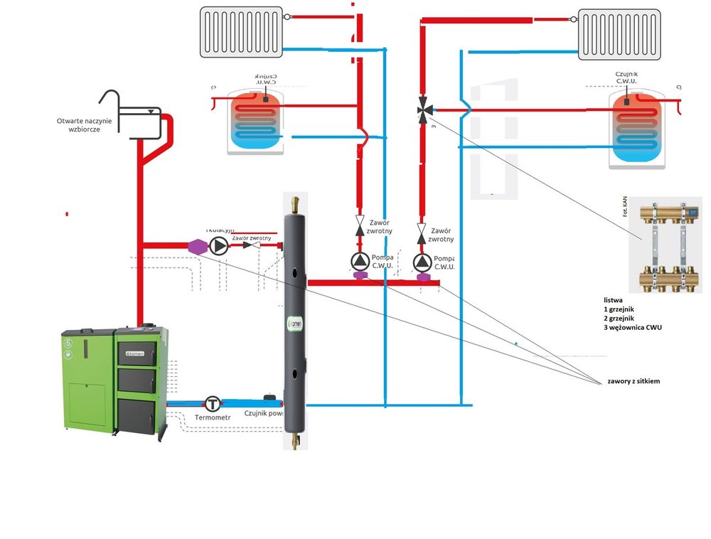

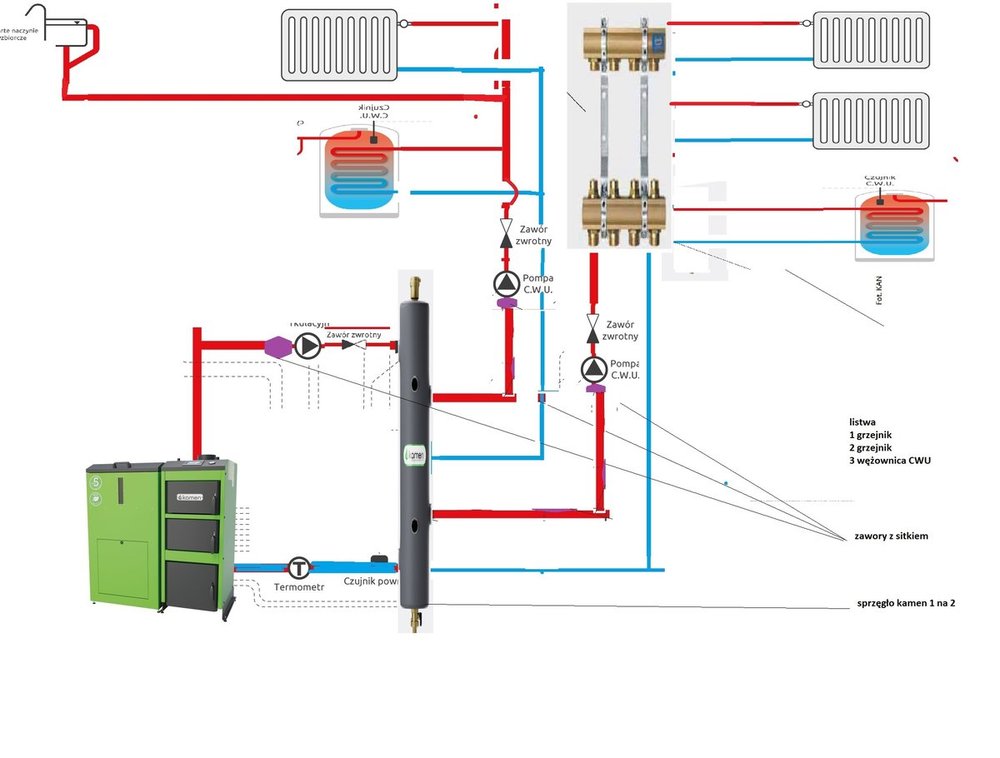

Mam to samo, tzn mój pierwszy raz ;)
Nowy kocioł (kamen mk5 20kw ekogr ster. bruli)
Stara instalacja w układzie otwartym (parter)
Grzejniki i wymienik/bojler na jednym układzie z naczyniem wyrównawczym.
Nowa (piętro) z listwy rozdzielającej wychodzą dwa obiegi na grzejniki i jeden na wymiennik.
Obie instalacje mają działać nie zależnie od siebie i być jak najprostszą instalacją jak to tylko możliwe (tylko to co niezbędne)
Sprzedawca polecił mi sprzęgło zamiast zaworu 4d,  mi się też wydaje że to odpowiednie rozwiązanie
3 schematy poniżej, proszę o podpowiedź który spełni funkcje i czego w nim brakuje.
Z góry dzięki

W dniu 1.10.2020 o 13:39, hajtaler428 napisał:
1. Nic to nie zmieni jeśli ma zostać zawór 3d do ochrony powrotu
A gdybym się pozbył ochrony powrotu to taka instalacja mogłaby zostać? Nie wiem czy temat ze sprzęgłem mnie "nie przerośnie".
I takie pytanie: czy jeśli zamiast podłogówki dałbym grzejniki i wywaliłbym tą drugą pompę to schemat byłby OK ?
Roman XIII z tego co się orientuje to na rurze między kotłem a naczyniem wzbiorczym nie możesz niczego zainstalować, tak jak na trzecim schemacie. Ale niech to potwierdzą fachowcy :)
Na trzecim schemacie zapomniałem przerysować, naczynie zbiorcze jest wpięte tak jak na pierwszym i drugim schemacie tylko co do tego to która opcja będzie najlepiej działać? Bo że sprzęgła są cztery wyjścia i nie wiem jak to rozegrać.
