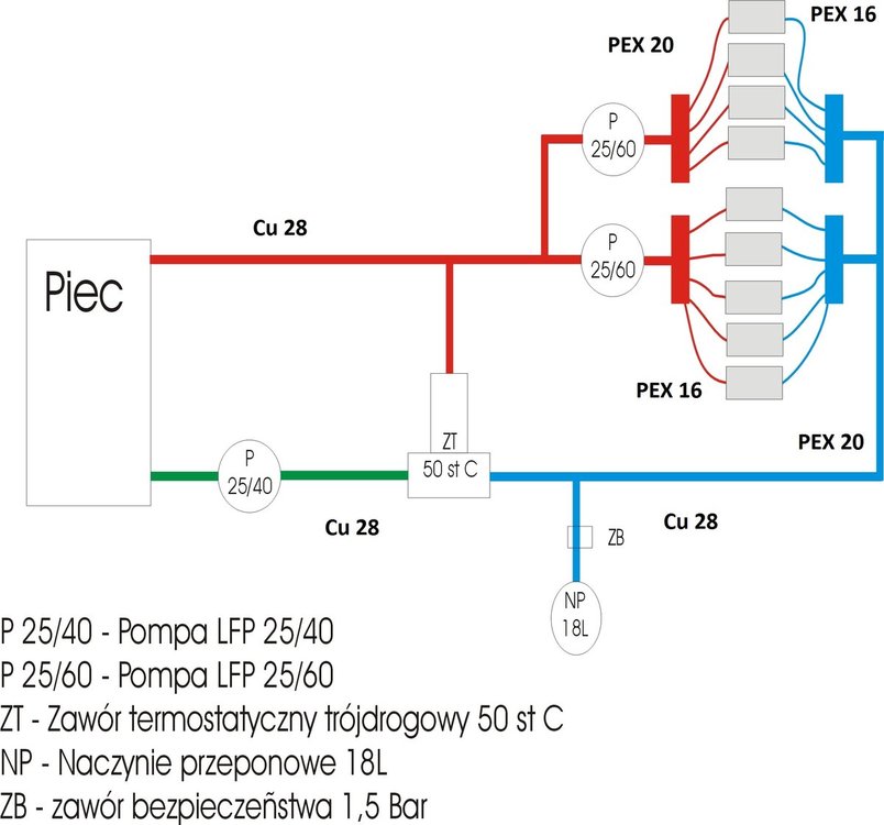

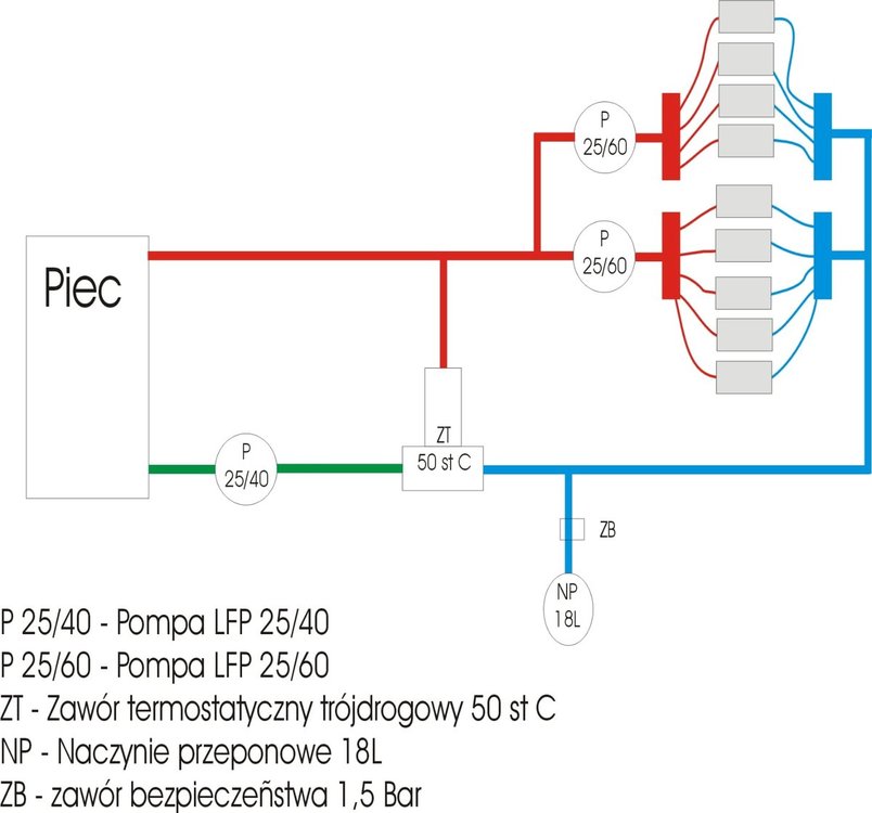

Posiadam instalację, jak na rysunku. Instalacja nowa.
Zasilanie pomp - miedź fi 28, od pomp do rozdzielaczy pex fi 20, od rozdzielaczy do grzejników pex fi 16. Układ nieregulowany. Oba rozdzielacze 1m powyżej pieca. Piec to kominek na pellet i drewno. Problem - długi czas nagrzewania się grzejników.
Bardzo proszę o wszelkie porady / informacje.

Ten układ jest zły - naczynie musi być przy samym kotle podobnie jak zaw bezpieczeństwa, a nie gdzieś tam w instalacji.
Pomp masz tyle ile w domu ok 1000m2
Dla twojej instalacji wystarczy ta jedna pompa za zaw 3-D.
Czas nagrzewania zależy od szybkości narastania temp wody iw obiegu, wg mnie aby nagrzać tą instalację to potrzeba ok 1-2h.
Nie podałeś ile masz grzejników, ani jakich, podobnie nie znamy powierzchni ogrzewanej.

Doprecyzowanie - całość grzeje dwie części domu szkieletowego, około 135m2.
Grzejniki:
Rozdzielacz 1 - 4 sztuki, 1400x600, 1200x600, 400x600 i łazienkowy (grzanie 45m2 domu szkieletowego, odległość rozdzielacza od pieca to około 8m w poziomie i 2m w pionie)
Rozdzielacz 2 - 5 sztuk, 1200x600, 800x600, 1000x600, 600x600 i łazienkowy (grzanie 45m2 domu szkieletowego, odległość od rozdzielacza to około 6m w poziomie i 2 w pionie)
Piec to kominek na pellet i drewno, który stoi w salonie - około 45m2.
Całość 15kW z podziałem 8kW w płaszcz i 7kW w "szybę".
Zawór i naczynie znajdują się około 1 m od pieca, ale za zaworem 3D.
Czy taki czas nagrzewania instalacji jest OK, czy można go poprawić?
Czy liczba i umieszczenie pomp jest błędne, czy nadmiarowe?

Po pierwsze błędna jest lokalizacja  naczynia i zaworu bezpieczeństwa - one mają zabezpiecza kominek a nie instalacje.
Sama instalacja wytrzyma do 15bar, a kominek tylko 1/10 tego.
Pompa powinna być 1 - ta za zaw 3-D, najpierw rozgrzewa się obieg z zaw 3-D, następnie ciepło jest przekazywane na resztę instalacji.
Instalacja na pewno wymaga przeróbki i regulacji na grzejnikach, temp podawana na grzejniki to min 60-65C.
Wątpię czy kominek ten umożliwia pracę w układzie zamkniętym.
Zgodnie z dtr producenta - IwonaPellet - kominek jest przystosowany do pracy w układzie zamknietym z ciśnieniem max 1,5bara.

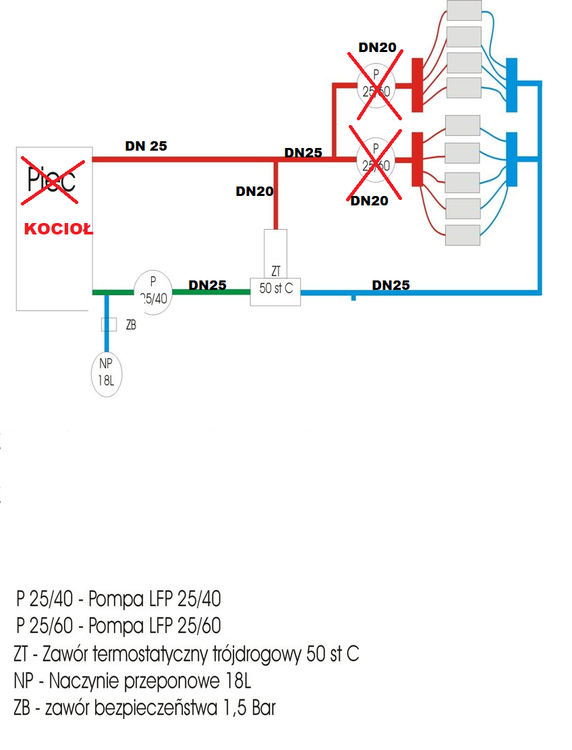

Nawiązując do tego, co już napisał @sambor  pozwoliłem sobie zmienić szkic. Średnice rur dobrane bez obliczeń, wg danych autora. Podane jako nominalne, czyli np. DN20 to PEX 26 albo Cu22
Schemat poprawiony - na tyle. na ile umiałem.

3 godziny temu, sambor napisał:
Ale szkicu nie ma!
Ups....
Czy te dodatkowe pompy mogą powodować źle funkcjonowanie układu czy są tylko zbędne?
Są zbędne i mogą powodować złe funkcjonowanie układu
Nie wiem czy nie jest za małe naczynie przeponowe, to trzeba policzyć
Odłączyłem pompy 25/60 i grzeje szybciej. Pytanie czy lepiej zamienić pompę 25/40 na pompę 25/60 i zostawić tak instalację.

Naczynie i ZB przestawiłeś, czy zostawiłeś na starym miejscu?
Jak grzeje na pompie 25/40 to jej nie zmieniaj , to nie formuła 1 aby było szybko.
To dom letniskowy. Dziś dojechałem i wyłączyłem pompy na próbę. Jutro przerobie naczynie wyrównawcze. Kurcze dziekuje za podpowiedzi. Troszke chciałem przedobrzyc chyba.
Wysłane z mojego VTR-L29 przy użyciu Tapatalka
Wymontuj te pompy, najwyżej jak ta 25/40 nie da rady w co wątpię to zamienisz ją na 25/60.
Naczynie przerób przed następnym paleniem , gdyż taki montaż jest naprawdę niebezpieczny!

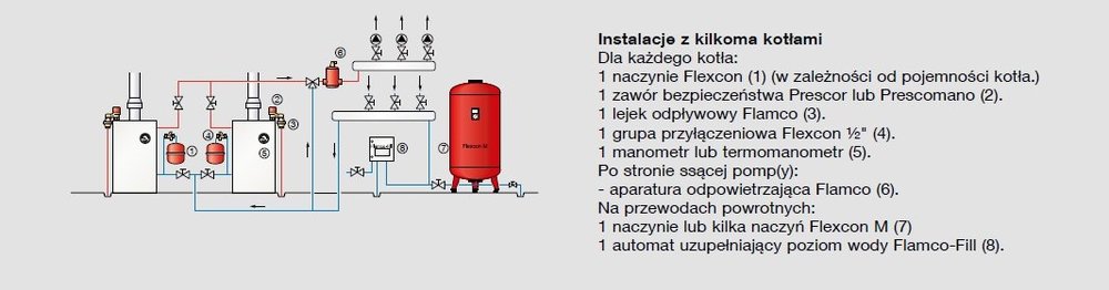

To wszystko zależy od tego co między kotłem, pompą i naczynie przeponowym się znajduje, Jak jest układ naczynie- pompa ( sama)- kocioł to miejsce montażu nie ma znaczenia, ale jak już jest np zaw zwrotny,  filtr , zawory odcinające, zaw termostatyczny czy inny regulujący
Generalnie Flamco zaleca 2 naczynia - jedno dla ochrony samego kotła, drugie dla całej instalacji, to drugie może być zamontowane w dowolnym miejscu- daje się je przeważnie na powrocie do kotła.
Bardzo dziękuję za tę informację. Odnalazłem ten PDF na stronie Flamco i znalazłem dalsze szczegóły (jest tam więcej niż na kartce z instrukcją, którą posiadam do zbiornika).
U mnie jest instalacja bez mieszacza (instalacja po lewej stronie, górny obrazek), więc wygląda na to, że jedno naczynie wystarczy.
