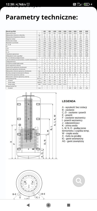

Proszę o opinie w temacie:
Planuje przebudowę całej kotłowni,według mojej koncepcji kocioł MPM DS wood 18 kW połączony z buforem 1000l,bufor z wężownicą nierdzewną do CWU 8m2 powierzchni i wężownicą dolna do dolara 3m2.
Główne pytanie czy według Was taki sposób przygotowania CWU będzie odpowiedni dla 4 os.doroslych i 2 dzieci-glownie prysznice czasem wanna.Dwie łazienki,dwie kuchnie.
Co do działania CO jestem raczej spokojny że ten sposób się sprawdzi-czytane tematy na forum.
Zapotrzebowanie na energię ok.10 kW-audyt ze strony ciepłowłaściwe.
Proszę o ewentualne sugestie i porady.
Proszę o nadawanie tytułów opisujących temat
Dla mnia 1000 bufor do zapotrzebowania 10 KW za maly,jaki bufor wyliczalo ci cieplowlasciwe?
Wyliczyło mi 1700 litrów .
Bufor miałby być ten z dołączonej grafiki.Screenshot_2022-03-29-12-38-23-569_com.android.chrome.thumb.jpg.859d4b55275eb804616272428fabf472.jpg

Koledzy a jak oceniacie samą koncepcje współpracy MPM DS Wood 18 kW i bufora 1000 l?
Zapotrzebowanie na ciepło jak wspominałem ok.10 kW.
Cieplowl. licza do komfortowej obslugi w sredno  na cieplo obciaznych dniach.Mniejszego bym nie montowal.Ladowac bufora raz dziennie,czy raz za 0,75 dnia to roznica w obsluge i w wiekszosci sezonu nie bedzie pasowalo czasowo.
