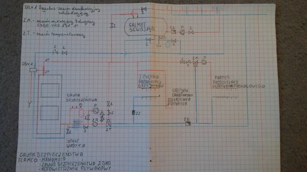

    Witam wszystkich. Chyba nie będziecie zaskoczeni jeśli napiszę że jestem tu nowy ;) Stoję przed wykonaniem swojej pierwszej instalacji grzewczej. Będzie mi w tym pomagać tata oraz mąż siostry mojej żony ( hehe ale misz masz) którzy już w tym temacie "coś" robili. Chciałbym wykonać możliwie jak najprostszą instalację, zejście do piwnicy i "zamknięcie jakiś zaworów nie jest dla mnie problemem". Więc gdybyście się bardzo nudzili i chcieli wtrącić swoje "3 grosze", oraz odpowiadać na irytujące pytania to zapraszam:) P.S. Ze względu na liczne obowiązki dnia codziennego mogę odpowiadać z małym poślizgiem. Pozdrawiam z Toszka, Arek.
  2. A gdybym się pozbył ochrony powrotu to taka instalacja mogłaby zostać? Nie wiem czy temat ze sprzęgłem mnie "nie przerośnie". I takie pytanie: czy jeśli zamiast podłogówki dałbym grzejniki i wywaliłbym tą drugą pompę to schemat byłby OK ? Roman XIII z tego co się orientuje to na rurze między kotłem a naczyniem wzbiorczym nie możesz niczego zainstalować, tak jak na trzecim schemacie. Ale niech to potwierdzą fachowcy :)
  3. ad1. Czy pompa z powrotu założona na zasilanie załatwi sprawę? Czy tą drugą pompę również dać na powrót? ad2. Zawór VRG bez siłownika, nie mogę go ręcznie ustawiać? Jeśli nie, to ma być termostatyczny ESBE VTA, tak? Możesz podrzucić link o jaki dokładnie chodzi? ad3. W instrukcji jest napisane " Kocioł może być zainstalowany tylko u układzie grawitacyjnym otwartym" ad4. zasobnik posiada płaszcz. Mam go założyć na wlocie gorącej wody z CO? ad5. Poszukam, nie znam jeszcze dobrze tego forum. Dzięki za zainteresowanie.
  4. Cześć. Stoję przed wykonaniem swojej pierwszej instalacji CO/CWU i chciałbym zwrócić się do Was o pomoc. Możecie spojrzeć na projekt celem sprawdzenia czy jest OK? Prosiłbym o wszelkie rady/komentarze/sugestie czy coś poprawić/zmienić, dodać bądź wywalić. Mam nadzieję że zdjęcie jej wystarczająco wyraźne. Dwie informacje których nie ma na zdjęciu - instalacja będzie zasilana kotłem zasypowym KIELAR - ECO 2, zawór różnicowy marki Tech-Pol ZR25 ( możliwość montażu w poziomie ). Na początek ma parę pytań: 1. Jakie zawory zwrotne stosować ? Czytałem że radzicie wyciągać sprężynę z grzybkowych. 2.Co myślicie o montażu termometrów w celu monitorowania temperatury? Zamontowałbym na zasilaniu,powrocie (za i przed zaworem temperaturowym), za zaworem mieszającym na zasilaniu podłogówki oraz na powrocie z podłogówki przed tym że zaworem. 3. Czy mam w którymś miejscu dodać odpowietrzniki ? 4.Który zawór temperaturowy wybrać: - Afriso ATV 334 50st. - ESBE VTC 312 55st. ( jest 45st i 55st, 50st chyba niema) - ESBE VTC 511 50st. 5. Na piętrze będą zamontowane grzejniki ale w jednym pomieszczeniu ( łazienka) będzie ogrzewanie podłogowe, jak to wpiąć do całości ? Na razie chyba tyle. Każde "ale" prosiłbym uargumentować - lubię wiedzieć "co, jak i dlaczego":) Jeśli gdzieś walnąłem jakąś gafę bądź nie podałem ważnej informacji, to proszę o wyrozumiałość. Pozdrawiam i czekam na Wasze opinie, Arek.
