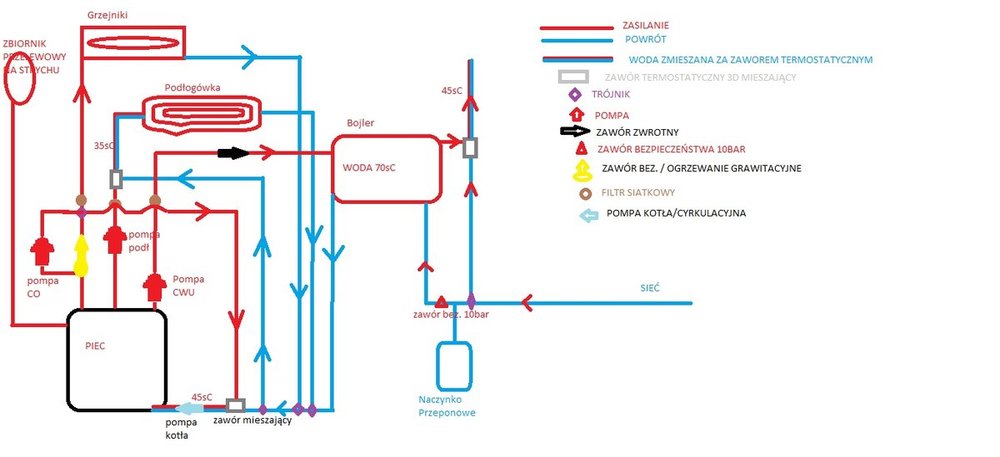

Planuję przerobić obecną instalację, którą zamontował mój ,,niedoświadczony" ojciec. Po wizycie znajomego okazało się że mam ,,dosłownie" wszystko źle zamontowane. Od zaworów po pompki.
W następnym tygodniu chciałbym zacząć przebudowę. Po przeczytaniu tysięcy artykułów i obejrzeniu setki filmików stworzyłem taki schemat. Proszę o szczerą, bezwzględną krytykę i poradę byle bym
zrobił to dobrze.
Proszę Szanownych Państwo o pomoc:
Czy ten schemat jest prawidłowy?? Czy dobrze zamontowane są zawory termostatyczne?? No i najważniejsze pytanie od którego rozsadza mi głowę: czy powroty sa podłączone prawidłowo oraz CZY SCHEMAT PRZEDSTAWIA PRAWIDŁOWE PODŁĄCZENIE które ma zapobiec ZIMNEMU POWROTOWI?? Jaką pompę cyrkulacyjną mogą Państwo szczerze polecić??

@sambor, to jest schemat w/g którego @matlisiewicz chce przebudować, teraz jest inaczej.
@matlisiewicz, masz kilka błędów np. pompa od podłogówki musi być za zaworem 3D(musi z niego wodę zasysać, a nie pchać w niego), powrót z bojlera musi być wpięty pomiędzy  zaworem 3D i pompą powrotu a kotłem.

To co pokazałeś na rys to jest stan faktyczny czy stan po ewentualnej przeróbce?
Jest to schemat PO POPRAWKACH. POMYŁKA

Można to zrobić dużo lepiej popatrz na rys poniżej, to bezpieczny schemat, ma wszystko i działa.
Pompa cyrkulacyjna to ma być do ciepłej wody?697413618_zaw4-Didwaobiegi(2).thumb.jpg.8a937c48b0e736983d0de37a162ac018.jpg
Lub jeszcze proście i zamiast zaworu 4D dać 3D.

@sambor  ma to być pompa kotła/ małego obiegu/ cyrkulacyjna/ obiegowa. Ma zapobiec ZIMNEMU POWROTOWI (tak to chyba się nazywa) . Można wpisać na youtubie hasło ,,zimny powrót" ,,dogrzany powrót"  i będzie mnóstwo przykładów (no właśnie...MNÓSTWO...RÓŻNYCH...pęka mi głowa jak o tym myślę). Podobno poprawia pracę pieca i zmniejsza zużycie groszku.
@Gonzo19  rozumiem twoje poprawki. Czy coś więcej byś zmienił??
