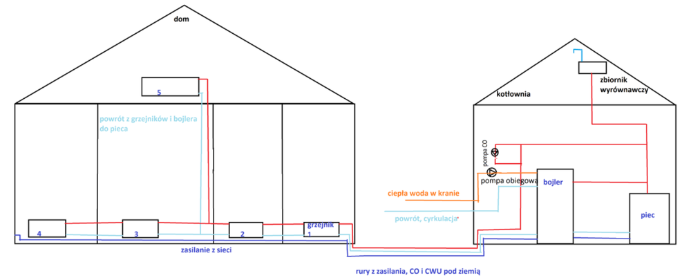

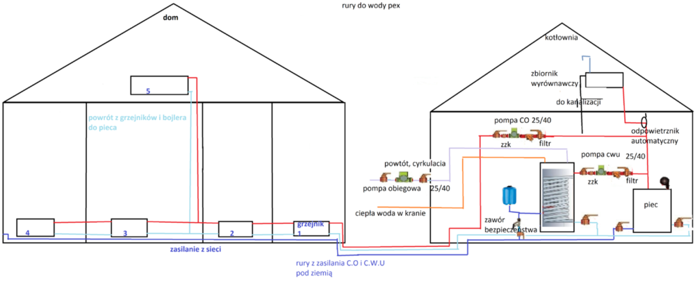

Witam wszystkich na forum dopiero raczkuje z tym wszystkim jako monter i proszę Was o pomoc.
Chce zrobić nową instalacje w układzie otwartym piec 12Kw na paliwo stałe, kotłownia jest w drugim budynku i rury będą szły pod ziemią.
zależy mi na tym żeby wszystko działało jak braknie prądu i latem żeby tylko grzało na bojler.
Proszę Was żebyście podpowiedzieli mi jakie zawory, pompki, filtry zamontować i w ktorym miejscu żeby
wszystko działało poprawnie.
Edytowane przez jacorrr
To nigdy nie zagrzeje bez pompy. Zapomnij o grawitacji.
Pomyśl o układzie mieszanym. Kotłownia z boilerem otwarte, a dom za wymiennikiem płytowym w układzie zamkniętym. Odpadnie dość problematyczne wynoszenie naczynia ponad grzejnik poddasza.
Ogólnie powinno być tak
Trzeba dobrać pompę od grzejników , ta od CW to 25/40 , ponadto trzeba naczynia przeponowego z armaturą do bojlera.
Jakiekolwiek zawory różnicowe , ewentualne myśli o grawitacji są zbędne.

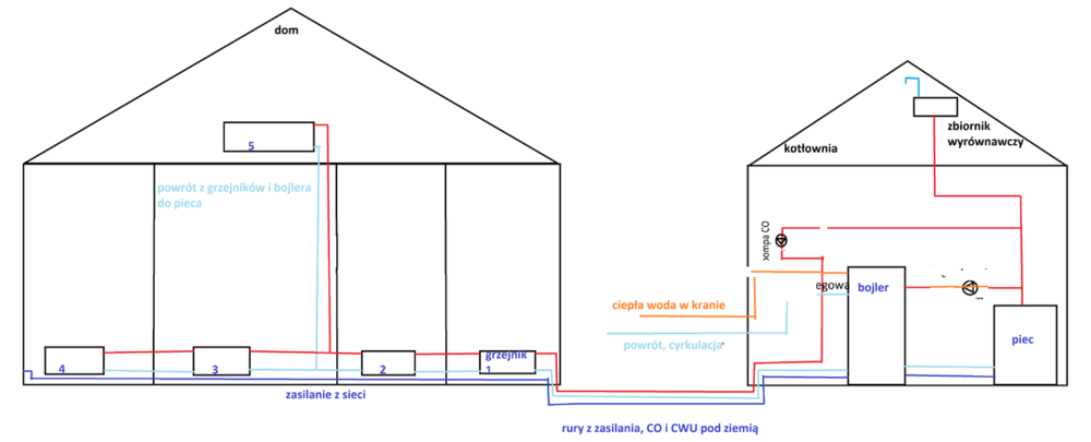

Czyli pompa od pieca do bojlera cw co zaznaczyłeś ma być 25/40 ? A naczynie przeponowe musi być skoro jest zbiornik wyrównawczy ?
coś takiego ?
Aby uniknąć strat ciepła na cyrkulacji wody użytkowej lepiej by było gdyby zbiornik CWU był w domu. Całość może napędzić jedna pompa przy kotle na powrocie z termostatycznym zaworem mieszającym dla zapewnienia gorącego powrotu. Wężownicę zbiornika CWU w domu podłączyć do obiegu tak jak grzejnik ale przez termostatyczny zawór z kapilarą umieszczoną w zbiorniku. Układ grzewczy masz otwarty i tu jest zbiornik wyrównawczy a do obiegu CWU potrzebne jest naczynie przeponowe np 18 litrów.
Niestety nie mam możliwości umieszczenia i podłączenia bojlera w domu. I szukam jak najprostszego sposobu podłączenia wszystkiego w taki właśnie sposób żeby wszystko działało

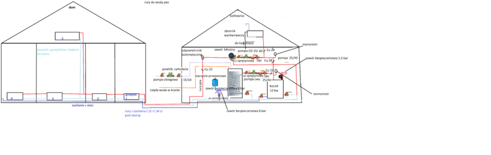

Czy tak podłączona instalacja zda egzamin? jeśli nie to prosze o wskazówk co mam poprawić.
Może zadziałać ale kocioł nie piec bo te są w piekarni będzie dostawać zimną wodę na powrót co mu nie służy.
1/ Odpowietrznik automatyczny nad kotłem jest zbędny, ponieważ układ odpowietrzy sie przez naczynie.
2/ O ile wyżej jest naczynie nad grzejnikiem (dodatkowym bojlerem) #5?
A pompa cyrkulacji CWU wystarczy 15/14-nie musi być 25/40
No i skoro bojler w kotłowni, to widziałbym tam również wymiennik płytowy.
Edytowane przez gmaj22
zbiornik wyrównawczy bedzie poł metra wyżej niż najwyżej położony grzejnik.
1 . Czy w takim razie musze montować jakieś odpowietrzniki jeśli tak to w ktorym miejscu?
2 . czy konieczne jest montowanie wymiennika płytowego ?
3 . i co z tym zimnym powrotem na koioł ? jak zrobić żeby było dobrze ?

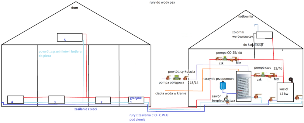

Pomiędzy kotłem a naczyniem otwartym nie ma prawa być żadnego zaworu a u Ciebie jest "ZZK" !
Tak ten zawór to jest pomyłka już go usunąłem

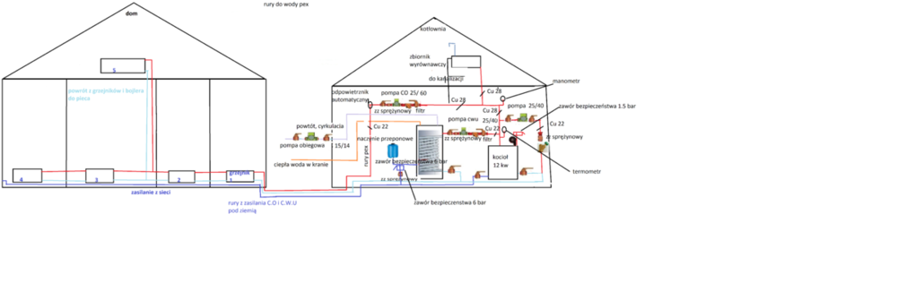

3 . i co z tym zimnym powrotem na kocioł ? jak zrobić żeby było dobrze ?

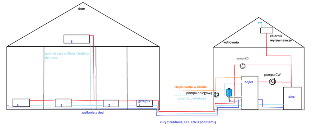

witam możecie mi pomóc ktory z projektów jest dobry
ten z pompa do ochrony kotła czy ten z zaworem 3 drożnym? i prosze o jakieś podpowiedzi jeśli jest coś źle
