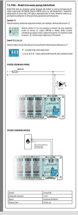

Witam instalator zostawił mnie z listwom i modułem [emoji35]które podłączenie bedzie najlepsze i dlaczego ? Piec Sas bio solid 25kW na pellet pozdrawiam

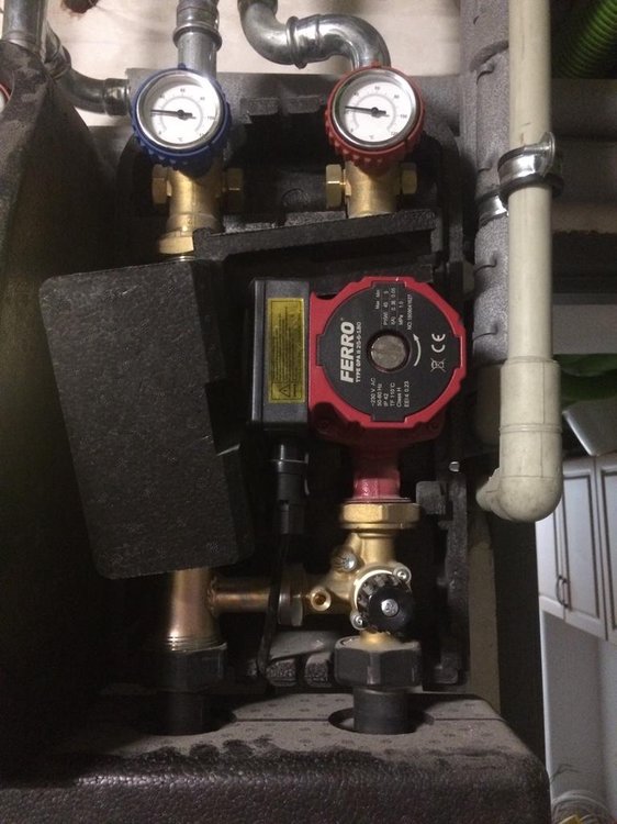

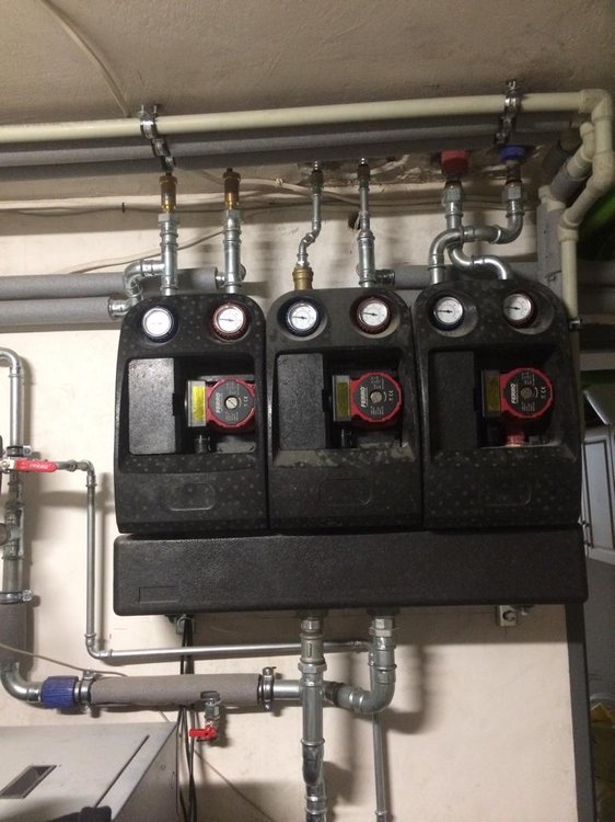

Od lewej to pompa do cwu późnej na grzejniki i na podłogówkę
W dniu 14.08.2020 o 21:31, grzesiek__wodz napisał:
b4cc65dc736d0e7a081a9e611c568208.jpg&key=49b756eaa2f5d53f03d090c3a4514b01581f1c691b1af29f8144f5705f17eacd
W dniu 14.08.2020 o 21:35, pastor napisał:
I ta pompa od podłogówki jest sterowana przez .... ?
Podłączona jest do pieca w pokojach będą termostaty

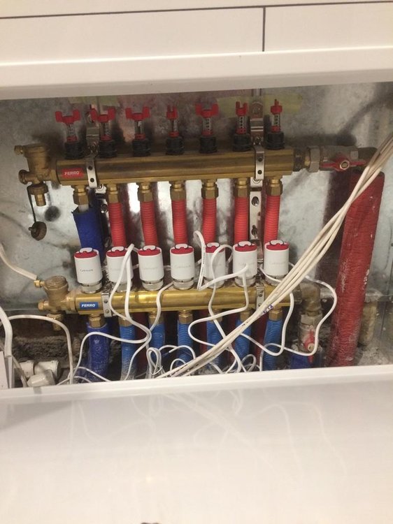

Termostaty w pokojach sa podłączone do listwy i one mogą przymykać pętle podłogówki co nie jest zbyt szczęśliwe. Skoro masz pompę OP sterowana przez ster kotła wiec ewentualnie możesz jeżeli jest taka możliwość i potrzeba podpiąć sygnał o niedogrzaniu do kotła. I teraz pytanie jak chcesz prowadzić kocioł i jak wyglada cała instalacja bo już wiemy ze jest mieszana. Teoretycznie sygnał ten możesz traktować jako rozkaz dla kotła włącz i grzej tak samo jak sygnał od termostatu w pokoju gdzie jest grzejnik a nie ma OP.
Jak regulujesz temp w pętlach podłogówki?
Będziesz zatem puszczał stała temperaturę w OP. Teraz pytanie jak będziesz prowadził kocioł i pompę od OP. Rysuj schemat.

A może zdjęcie całej kotłowni by Ci wystarczyło ?
Nie zaszkodzi ale jak narysujesz to sam się wiele dowiesz i bardziej ogarniesz temat bo jak nie to w razie byle jakiego problemu będziesz szukał pomocy po forach. Musisz trochę zrozumiec jak to działa.

I tu jest błąd, bo powinna  być do listwy, zwłaszcza, że bajpasa nie ma.

Zależy jeszcze co ster kotła potrafi. Może można tym sygnałem oprócz startu kotła startować pompa OP?
Tam jet pewnie Tech ST 555 Pellet, więc  PWM nie ma. Ster kotła nie wie, kiedy zamkna sie wszystkie siłowniki.
Edytowane przez gmaj22
PWM to inny temat. Miałem na myśli możliwości sterowania sama pompa OP. CZy tylko temp czy można to uzależnić od sygnału od termostatu czyli sygnału z listwy.
Ano fakt... Ale pamiętaj, że tam jest kilka termostatów i kilka siłowników. Pytanie, czy listwa po zamknieciu wszystkich siłowników, podaje sygnał na pompę tylko w obrębie listwy, czy również "na zewnątrz"?
