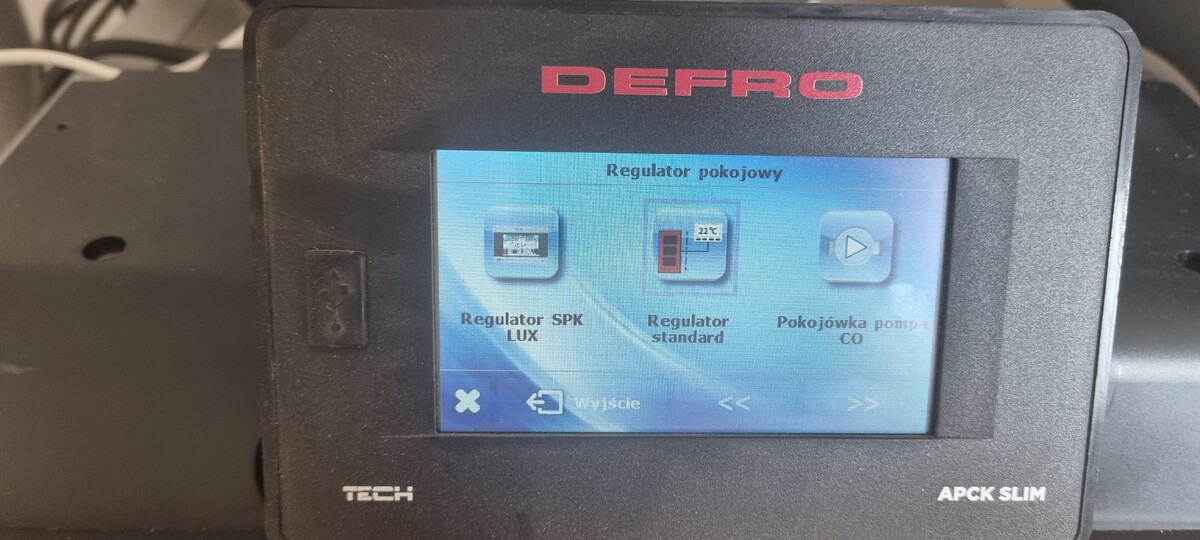

Podłączenie regulatora salus 091flrfv2
Witam,jak w temacie, zakupiłem termostat salus pezprzewodowy i mam problem z podłączenie poniez na kotle piszę "brak transmisji z reg. Pokojowym". Sterownik to tech apck slim. Kable n i l podłączone do gniazdka a com i on do wtyczni w sterowniki oznaczone "reg. Pokojowy" poniżej zdj.
A i w menu wybrane regulator pokojowy standard i komunikacja rs.
17 godzin temu, pastor napisał(a):
Pokaz coś tam wybrał w sterowniku. Na pewno nie rs masz przecież styk do dyspozycji
Proszę zdj
Wyłączyłem komunikację rs i komunikat znikanal a zosal tylko żółty domek na wyświetlaczu
