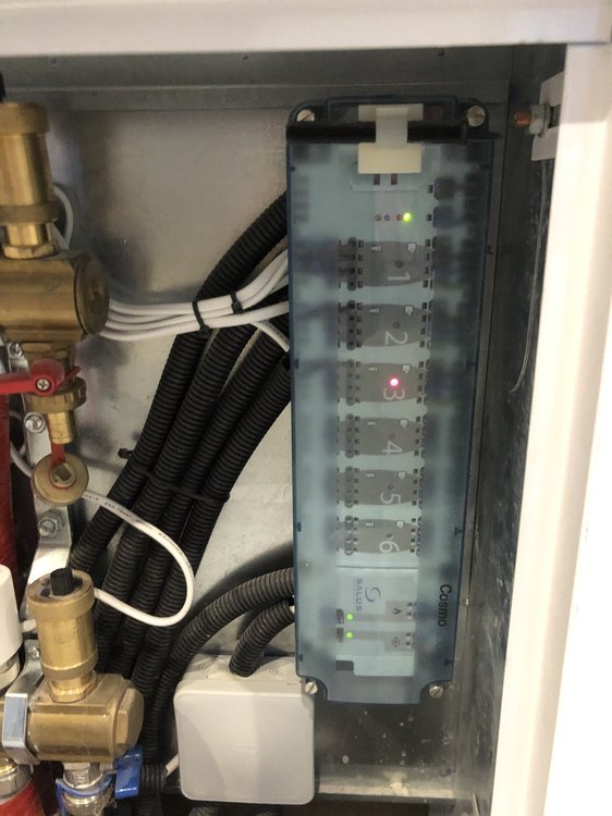

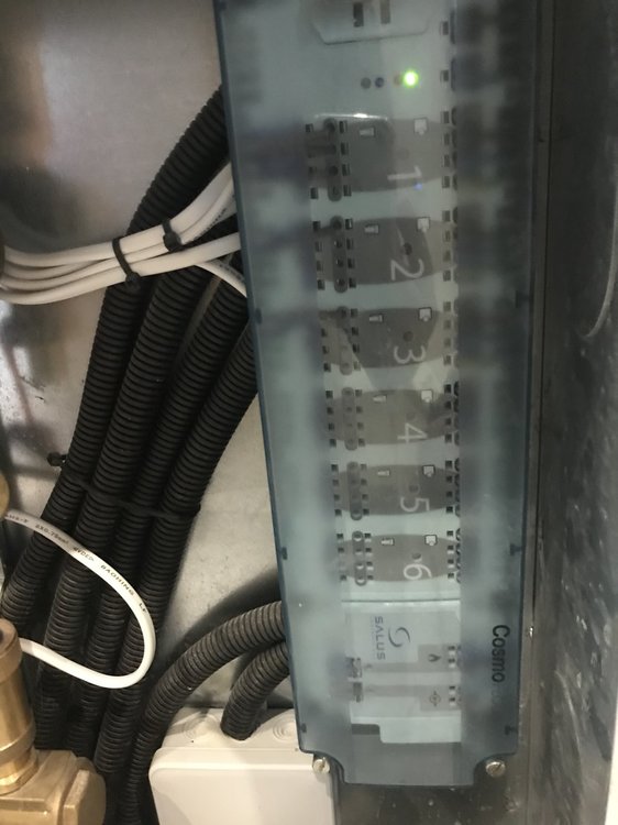

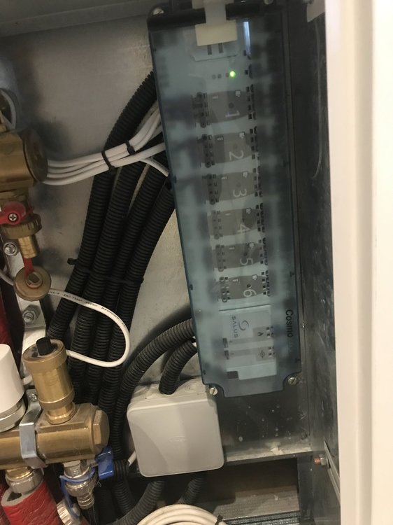

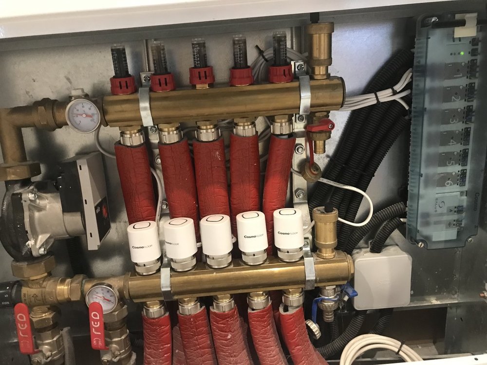

Sprawa wyglada tak ze hydraulik zrobil instalacje na jednym obiegu razem z grzjnikami. Listwa sterujaca silownikami podlogowki zalaczala dla swojej potrzeby piec i odwrotnie wylaczala piec gdy dany obieg byl dogrzany. W pokojach mam grzejniki i robi sie zimno. Hydraulik przyjechal i dokupil sterownik salusa wpial go w piec i teraz on steruja on/off piecem. A podlogowka otwiera tylko obiegi jak potrzebuje. Teraz problem polega na tym ze podlgowka domaga sie grzania a sterownik jest  pokoju z grzejnikiem (jest inna temperatura) i nie zalacza pieca.
Mam pytanie czy jest mozliowsc podlaczenia sterownika salus 091fl i listwy sterujacej ogrzewniem do wyzej wymienionego pieca. Zeby to i to zalaczalo piec jak potrzebuje grzania.

Podłącz równolegle salusa z listwą podłogi, jeśli ktokolwiek z ze sterowników zewrze styki, kocioł się uruchomi.
Tylko jak to podłączyć ? Odbiornik radiowy sterownika(salusa) podłączyć normalnie jako następna strefę grzania na listwie ?
tylko co będzie wtedy z pompka od podłogi ?! Jak załączy mi salus piec to listwa załączy tez i pompkę ?
a o to mi chodziło żeby mieć osobny sterownik żeby nie załączać podłogówki tylko żebym mógł kiedy chce grzać samymi grzejnikami .

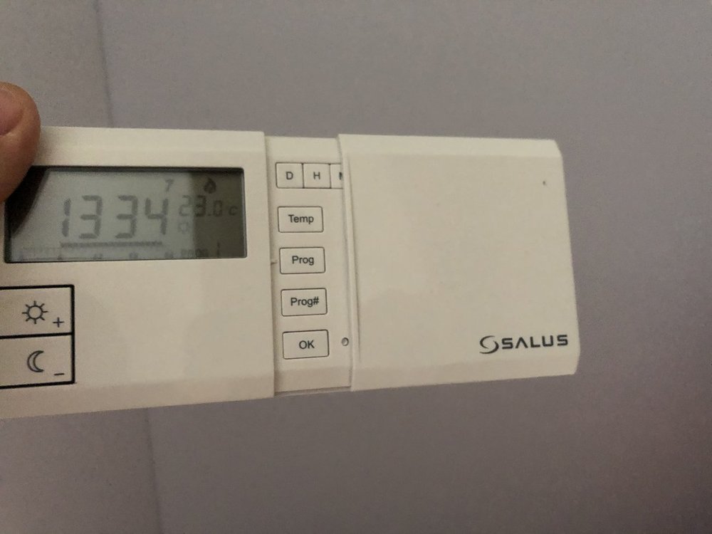

Tu jeszcze zdjęcie odbiornika radiowego . Czy idzie go podłączyć do listwy podłogówki tak żeby tylko działał on/off kocioł ?
Chyba ze idzie podłączyć go razem jakimś przekaźnikiem z kablem który idzie od listwy podłogówki do kotła ?! (Który teraz jest odpięty )
Salusa który jest podpięty do kotła zostaw i dodatkowo podłącz do tego równolegle wyjście z listwy które było, zanim podłączyli salusa.
Rownolegle tzn ? Pod sen sam zacisk ? Obydwa kable ?
