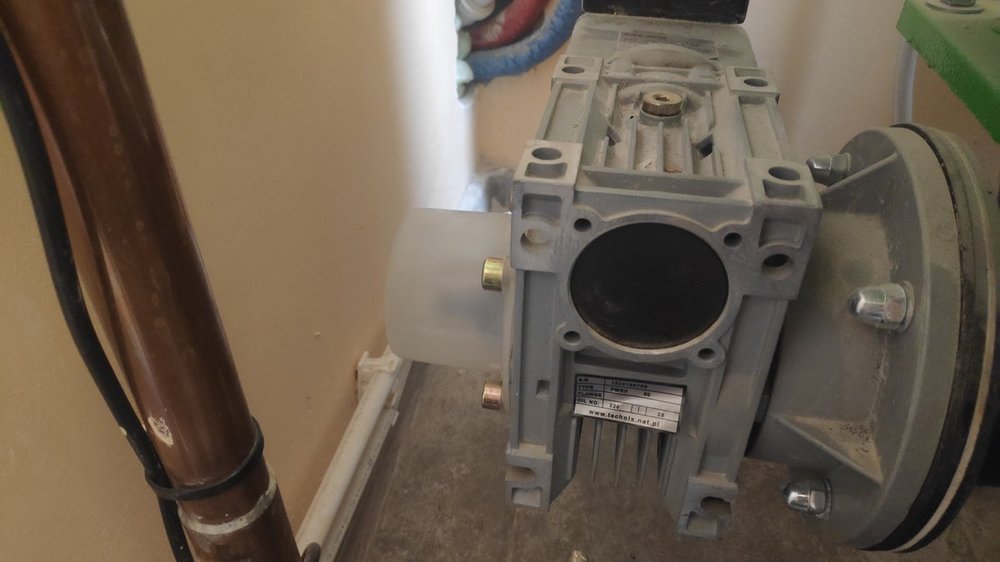

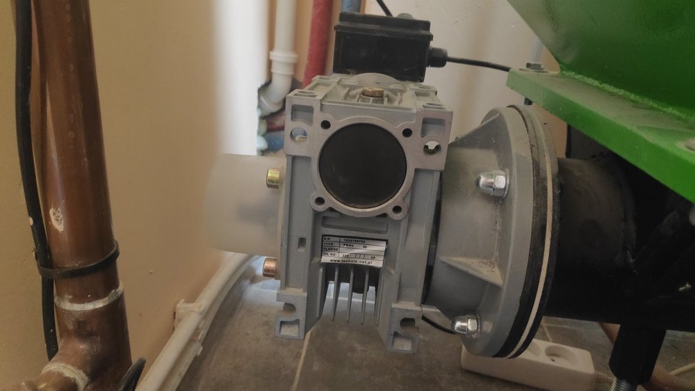

Mam małą kotłownię z małym kotłem. Jest to mój pierwszy domek z instalacją, wcześniej nie miałem do czynienia z kotłami. Domku użytkuję od niedawna.
Pytanie dotyczy wymiany gabarytowych elementów eksploatacyjnych tj. ślimaka i motoreduktora. W załącznikach zdjęcia jak to wygląda 'od tyłu'. Czy jest jakaś szansa na zdjęcie chociażby samego motoreduktora?
Na wyjście ślimaka nie mam co liczyć. Przy takiej operacji trzeba 'rozpiąć' piec z instalacji? Jaki może być tego ewentualny koszt?
Pozdrawiam serdecznie.
Teoretycznie tak . Za tym plastikowym kapturkiem masz polaczenie reduktora z slimakiem . Tylko na oko slimaka nie wyciagniesz bo jest malo miejsca. Chyba będzie lepszym rozwiązaniem demontaż zasobnika I wyciągnięcie całości tj rury podajnika wraz ze slimakiem . Sam motoreduktor mozna odjąć by nie machac wiekszym ciężarem .
Jest to jakieś wyjście z demontażem zestawu zasobnika. Sam motoreduktor jest szansa zdjąć z wałka? Z 12 cm od ściany ledwo.
Ściągnij kapturek i zmierz od tulejki do konca motoreduktora . Nie widac po metrowce , czy będzie to 12 wydaje mi się że raczej koło 15

U siebie mam ściągnięty motoreduktor, z ciekawości sprawdzę ile trzeba miejsca do demontaż samego ślimaka. U ciebie może być inaczej. Jeśli masz zabierak to miejsca jest wiecej ok. 25-28cm.

Myślę że dużym wyzwaniem będzie ściągnięcie samego zasobnika a i wymiana zawleczki nie będzie spacerkiem. Proponują po pierwszej wymianie zawleczki nie zakładać tego plastikowego "kubka". Aby oszczędzać ślimak tylko suchy groch (rygorystycznie), wysoki kopczyk, może carbosmar albo olej z Biedronki. Jeśli kocioł jest podpięty holendrami to koszta operacji nie powinny być zbyt poważne, ale jak jest podpięty na sztywno to już poważniejsza robota. Ale to tylko moja opinia, kompletnego laika. A jest jeszcze elektroniczna zawleczka która może zabezpieczyć motoreduktor.
Podłączenie tego typu, ja też laik ale chyba 'sztywno'
Podłączony przez holendra. Jakiś serwis o którym pisałeś to dniówka hydraulika. Jeśli mogę jeszcze coś zalecić, to nie używaj za mocnych zawleczek. Stosuj te zalecane przez producenta.

Co prawda zdjęcia wyrywkowe, ale na 99% masz konstrukcję kotła sztoker.
Miejsca Ci wystarczy na cały serwis.
* Odkrecasz plastikowy dekiel, ściągasz zawleczkę.
* Odkrecasz motoreduktor.
* Dalej ślimak wyjmiesz od frontu kotła przez drzwiczki. Może będziesz musiał pomóc sobie młotkiem od strony motoreduktora.
Ps. Przy klasycznych motoreduktorach hałas od silnika i przekładni może wynikać z wyschnięcia smaru w gnieździe. Odkręcić sam silnik od motoreduktora i tam będzie taki bolec, który wychodzi w gniazdo motoreduktora naćpaj tam smaru i jak się wyciszyć, to po serwisie i problemie.

Zawleczka bez problemu zeszła, zbiłem ślimak z motoreduktora i wyjąłem go przodem przez drzwiczki. Założyłem wstępnie nowy motoreduktor z silnikiem, nabiłem ślimaka w pasowanie, dokręciłem moto i dobiłem do zawleczki ślimak. Serwis zrobiony, działa ciszej, praca taka jaką by się oczekiwało. Dziękuję za pomoc, na teraz i na przyszłość prace serwisowe ogarnięte. :) pozdrawiam.
