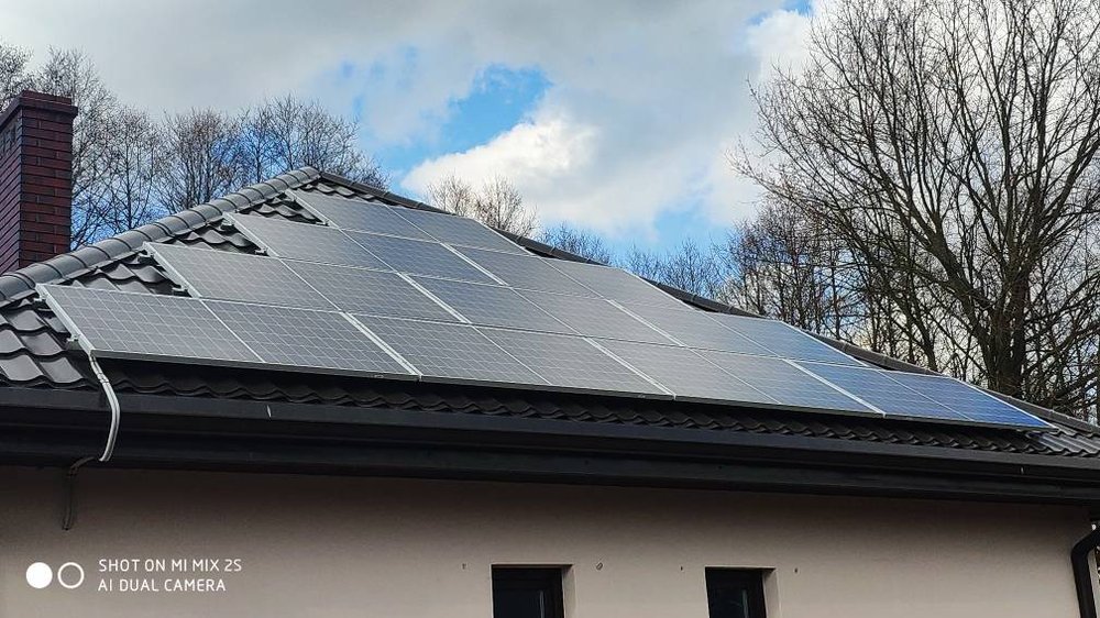

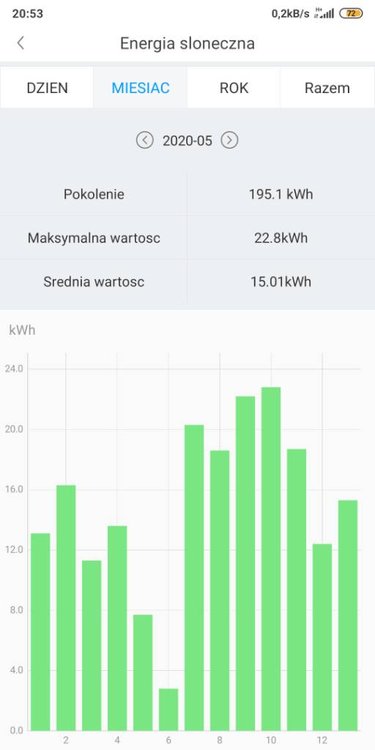

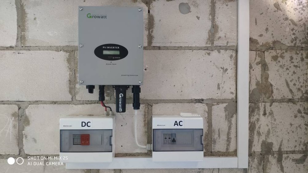

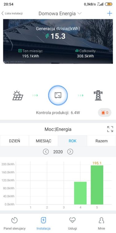

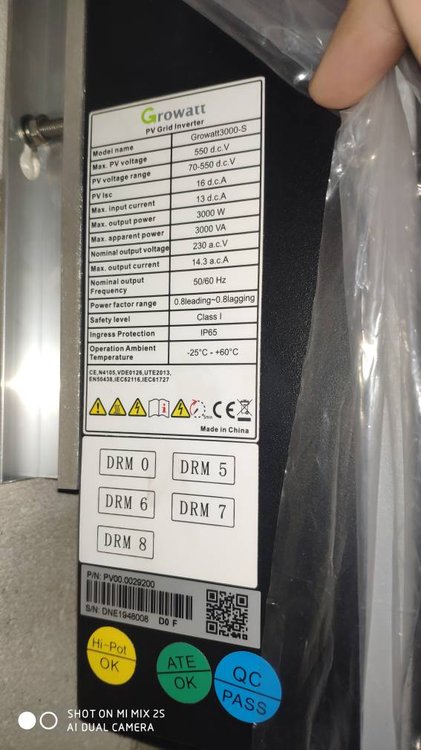

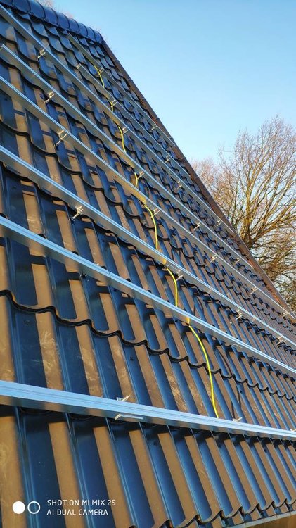

Ja założyłem ostatnio 3.3kwp nowa instalacja pracuje od 23.04 (wymiana licznika) całkowity koszt 9600 wszystko zrobione samemu, złożyłem papiery na dotacje Mój Prąd kwota zwrotu 4880 więc cała instalacja wyniesie mnie 4720. Nie jest to instalacja na froniusach czy innych fanaberiach ale robi robote[emoji4]b35838715910e372e7943f796b29f216.jpg&key=99fecc2065b7ab805438be6f2c2d1d298e43230ea18ceb91285100f714ec91a8cc9c98b8f03daa03d4de04f79cc8b4bf.jpg&key=4dfb60e21e676a1f7ab33fa4d6f199628c6d7e71fd4edaf79d9b260c46e822c275ff48d4df3fa2f79eda051401439b0a.jpg&key=3d6055c9c3ef5d99b19c44e3b198658f02acb631820321d65e59fae77cf877586222c0448133a3ef3684ab7d762cecf6.jpg&key=88c0a1eac692a6e7bea59085d0bb881305fdab3a00dce2b1f6f6f0d202589890ad311bc135b80459fd4b90124f5ae440.jpg&key=a38c1c31bc7dfea84c2a314d53d169a3f0d64550aa4af7d365891df9bf0bcd9bab09792501104f1d09489240dcbac9e0.jpg&key=473cd870bef3f9ed7672f9d17b12522ac69351a2981c79e792fcca329e5da94b36743a1127ce7ac3c631364ceed0e55e.jpg&key=61aa306ca34569c17b6f599d9ceed37ca91b5db5ecc99d374ead5f9525ae4982

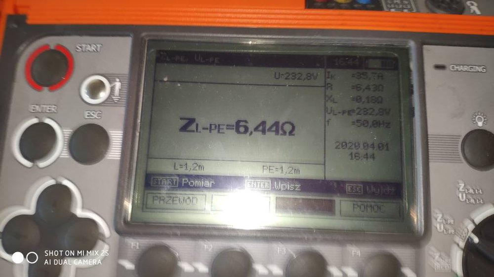

Witam instalacja założona w poniedziałek 3,63kw
Panele jednak Qcells g7 monoblack 330w bo na Selfę trzeba bylo długo czekać
Falownik Huawei 4 ktl Mo 3 fazy
Zabezpieczenia + uziemienie ( pomiar uziemienia 7,11)
