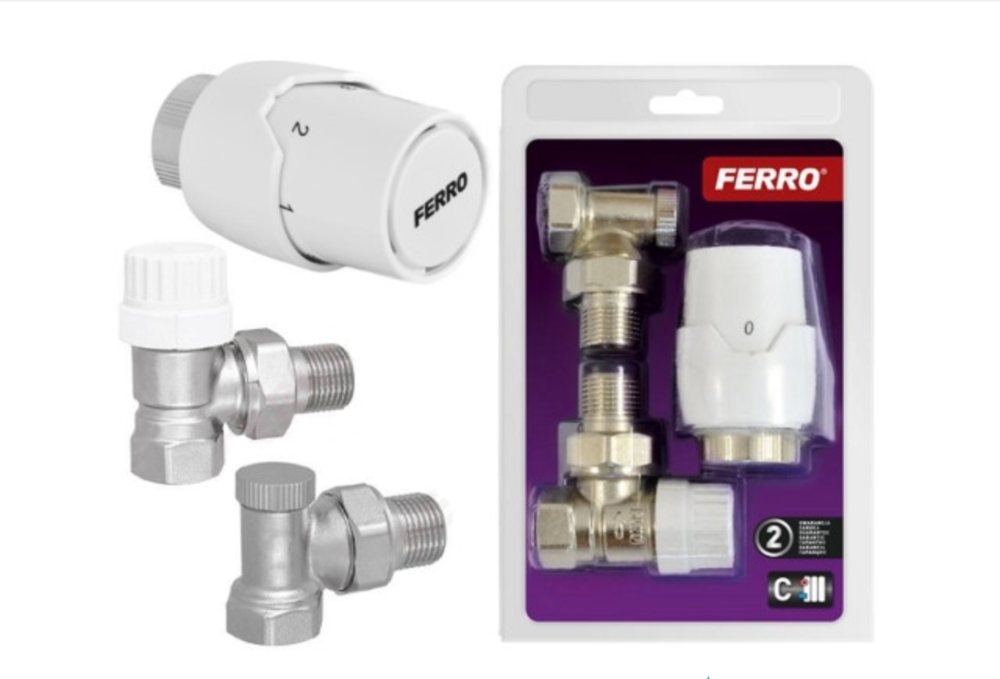

Tylko że szwagier co mi to robił nie zrobił mi zaworów koło kaloryfera i pytanie czy muszę spóścić wodę z całego obiegu żeby wymienić te pokrętła . Pozdrawiam
Zawory masz ( przynajmniej na zasilaniu). Woda nie leci z pokrętła tylko z głowicy. Całość najlepiej wymienić na takie jak pokazuje poniżej  fotka. Masz wtedy możliwość sterownia temp w domu.
Co do wymiany: Jeżeli wszystkie grzejniki są na tym samym poziomie, a zaworów powrotnych nie będzie wymieniał, to spuscic tyle wody, że jak odkręci odpowietrznik przy kaloryferze to woda ma już nie lecieć. Jak kumaty szwagier, to ogarnie.
