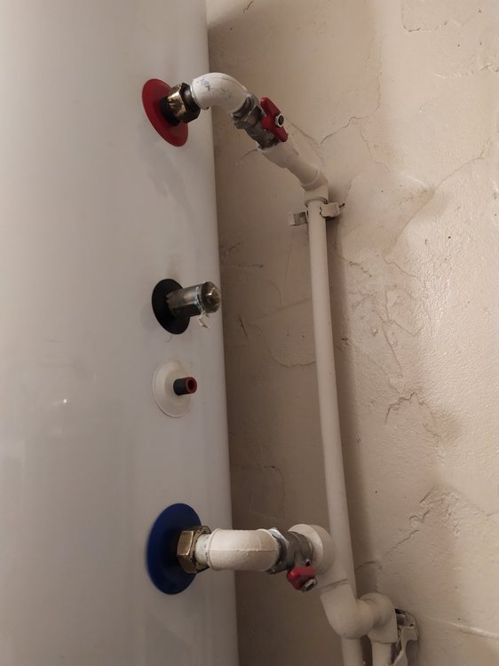

Wstaw jakieś fotki tego zasobnika, ale tak żeby było wszystko dobrze widać...
Ok wieczorkiem rzucę fotki pompka jest chodzi ale czy podaje wodę to już niewiem kaloryfery gorące jak dolałem wody odpowietrzyłem wszystkie grzejniki oraz boiler ale problem nadal oki wieczorkiem rzucę fotki pozdrawiam

O kurde teraz to mnie przerosło jak dokładnie odpowietrzyć na wył ączonej pompce dopełniłem wodę potem po kolei odpowietrzylem kaloryfery i pompkę  i boiler już 3raz zawór różnicowy raczej nie mam zawór zwrotny też raczej nie syfon na rurach to już w ogóle niewiem o co biega a wężownica tam gdzie boiler ale jak mam to odkamieniać jutro ogarnę te zdjęcia co dokładnie zrobić boiler koło pompki i co jeszcze pozdrawiam

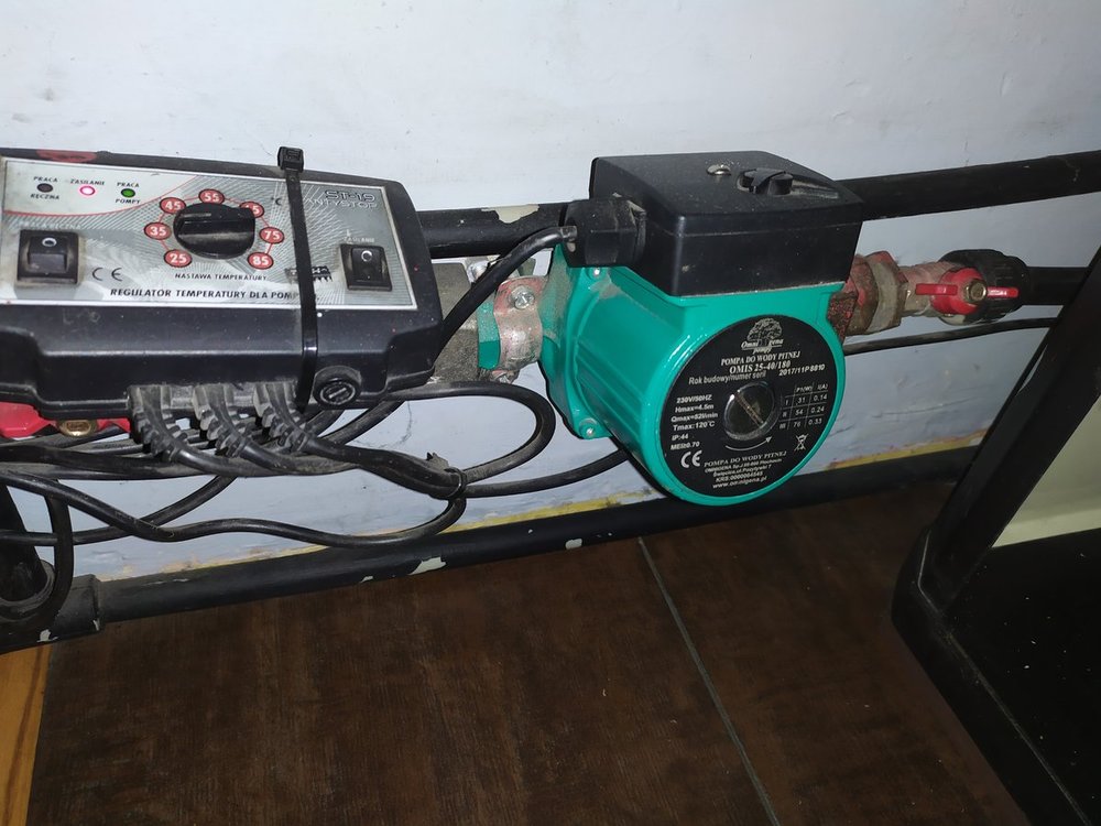

Masz taki zawór z kulką w środku równolegle do pompy? Ta kulka lubi się przylepić. Trzeba stuknąć na pracującej instalacji.

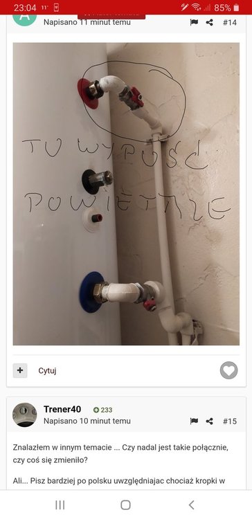

Znalazłem w innym temacie ... Czy nadal jest takie połącznie, czy coś się zmieniło?

Jak odpowietrzasz zasobnik CWU?

A wrzuć jeszcze zdjęcie pompy
Jak odpowietrzyłeś bojler?

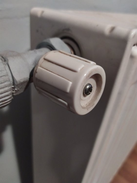

A i żebym nie drażnił mam takie zwykłe tanie zaworki na grzejnikach jak jest gorąco raz je zakręcam odkręcam . Niekiedy skrapla się woda i kapie nawet na nie grzanym układzie . Co jest za problem pozdrawiam.
Są do wymiany jeżeli kapie spod pokrętła.
