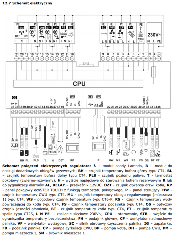

spotkałem się z różnymi rozwiązaniami i chciałbym poznać opinię innych użytkowników - forumowiczów. Chodzi o podłączenia pompy przewałowej w kotle kotłospaw slimko.
Spotkałem się z rozwiązaniem, że jest ona podłączana pod wyjście w sterowniku numer: 14 i 15 - czyli pompa kotła. Oczywiście takowe rozwiązanie działą i jest OK - ale w trybie pracy ZIMA. A co w trybie pracy LATO ? Wtedy pompa kotła nie pracuje - czyli nasza przewałowa jest nieaktywna.
 Czy pompa przewałowa powinna pracować w trybie LATO czy nie ? Przecież podmieszanie powrotu będzie realizowane poprzez zbiornik CWU.
Proszę o Wasze podejście w tej sytuacji.
nie
Ze względu czy nie ma takowej potrzeby ponieważ ochrona powrotu będzie zrealizowana ?
Jeśli pompa kotła może podnieść temp powrotu , to jakie są przeciwwskazania, aby tej pompy nie włączać? U mnie znacząco podnosi temp powrotu, nawet w trakcie grzania CWU. Przynajmniej w plumie 850 można sobie tą pompę włączyć nawet w trybie LATO.
4 minuty temu, Gonzo19 napisał:
Tylko po co?
Żeby mieć dobrą temp powrotu, jeśli u kogoś jest za niska.
@SerwisFranek  w razie potrzeby opcja wymiennik płytowy na TAK - wtedy pompa kotła nie jest wyłączana ani od funkcji lato ani od priorytetu cwu.
