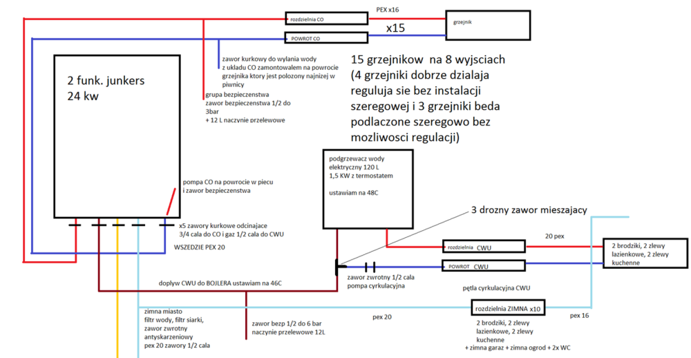

Witam. Chciałbym prosić o poradę, chce zalozyc zawor trojdrozny mieszajacy 1/2 tak aby dobrze powrot z cyrkulacji CWU zbieral. Dodam ze cala instalacja CO dziala poprawnie. Dodam rowniez ze instalacja byla robiona z materialu jaki mialem na stanie, byla rozszerzana z materialu mozliwie najtanszego czesto uzywanego. nie jest wie pewnie ksiazkowo poprawna. jak by ktos zauwazyl poprawki ktore mozna by bylo niedrogo zastosowac w instalacji to mam jeszcze pare zaworow zwrotnych i moge cos dokupic, aby wszystko bylo bezpiecznie i poprawnie. Prosze o wyrozumialosc, nie jestem fachowcem.
Zawsze jestem za montażem zaworów termostatycznych do grzejników - nie ma niepotrzebnego przegrzewania pomieszczeń.
Czy Ty masz jakiś problem z cyrkulacją?
Wypowiedź się, o jaką instalację Tobie chodzi , bo piszesz o c.o., i c.w.u. Jeśi masz na myśli c.w.u., to pewnie zawór mieszający c.w.u., mający na celu zabezpieczenie Użytkownika przed poparzeniem c.w. u.
