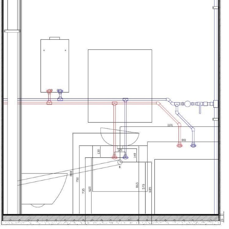

Witam,
Przyszedł czas na instalację wodną w remontowanej, małej łazience w bloku. Wymiar 1,5m x 2,5m. Instalację będę robił na zgrzewanym PP. Ogólnie pion wodny wykonany jest z rury 32mm. Od pionu będzie odchodził poziomy odcinek (woda zimna oraz ciepła - gazowy przepływowy podgrzewacz wody, całość na ścianie o długości 2,5m), a z niego odgałęzienia do wanny, umywalki, stelaża do WC, pralki oraz do kuchni, w której jest zlew oraz zmywarka. W układ wpięty przepływowy ogrzweacz gazowy. Czy poziomy odcinek od pionu głównego (woda ciepła i zimna) wykonać rurą PP 25mm, a odgałęzienia do punktów wodnych PP 20mm, czy całość robić PP 20mm? A może odcinek poziomy wody zimnej zrobić PP 25mm a wody ciepłej oraz odejścia do punktów PP 20mm? Całość mam zamiar robić na systemie Vesbo, woda ciepła stabi centro (wiadomo, odpowiedni gradownik do usunięcia wkładki alu mam) - ktoś miał z tym styczność? Jakieś opinie mile widziane. Na schemacie nie pokazałem instalacji wodnej do WC oraz pralki, tutaj nie mam wątpliwości, zastpsuję średnicę 20mm. W każdym razie na lewo od schematu jest kuchnia i wspomniane WC i pralka.
