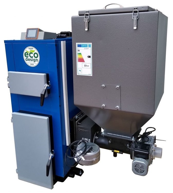

Witam mam zamiar wymienić stary piec na kociol na ekogroszek dom około 150m stare budownictwo w całości ocieplony zastanawiam się nad skamp pv 13  sv200 lub technix 15  sv200 czy są jakieś większe znaczace różnice między tymi kotlami lub co ewentualnie mozecie polecic ?
Zarówno jeden jak i drugi możesz kupić w firmie SEKOM. Tam też Ci pewnie doradzą. Ogólnie podobne kotły, różnią się czyszczeniem (albo półki albo czyszczaki i wyczystka).
Na Twoim miejscu bym poczekał. Będzie wersja na ekogroszek i pellet jeśli sterownik zostanie ukończony, przebadany czy jak to tam zwał.
Obecnie jak zamówisz możesz dostać wersję na sterowniku Argos Pid Plus która jest tylko dla groszku lub Argos Black która jest tylko dla pelletu.
150m ocieplone ogarniesz każdym z wymienionych.
Dla ekogroszku Skamp pv masz pionowy grill i pociągane raz na ok.4tygodnie dźwignie.
W Technix jest łatwy dostęp do płaskich półek , ale trzeba narzędziem zgarnąć co ok.10dni
Można wybrać za niewielką dopłatą z zapalarką, łatwiej będzie w przyszłości przejść na pellet jak ktoś taki ma plan.
Skamp-pv od jakiegoś czasu ma już uniwersalne kosze z zaślepką pod montaż podajnika pelletowego.

Na to 150mkw PV13
Na to 200 to policz na www.cieplowlasciwie.pl
Tu może się okazać że patrzymy między 15 a 19kW Technixa. Jak to starsze osoby, to może być im łatwiej. Otwierają drzwiczki na wprost na wysokości klatki piersiowej i zgarniają prosto w dół co te ok.10dni.

Ile ton opału [i jakiego], w jakim kotle było spalone w zeszłym sezonie do ogrzania tego domu ?
Noo około 4ton orzecha halemba kociol samorobka jeszcze po dziadkach.
Jeśli masz komin z wkładem ceramicznym weź Skam-PV 20, a jeśli z cegieł wtedy Skam-PV 13 z płytką palnika nawierconą jak pod PV-20 - wtedy z tej 13 wyciągniesz w razie potrzeby ponad 15 kW, a temperatury spalin będziesz miał właściwe do komina ceglanego.
No właśnie posiadam komin ceglany to przy zamówieniu  skampa 13 muszę powiedzieć że chce płytkę palnika że skampa 20 czy porostu muszę osobno później taka płytkę dokupić?
