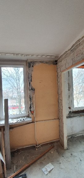

Robimy remont u brata w mieszkaniu i chcemy wymienić 2 grzejniki na panelowe i przerobić instalację tak żeby ja trochę schować w sciane. Możemy rurki w wylewce przerobić np na pex i pociągnąć dołem zasilanie do grzejników? Odpowietrzenie pionu musi chyba zostać więc wpuscilibysmy tą rurkę w sciane i wypuścili na tej samej wysokości z odpowietrznikiem. Mieszkanie jest na ostatnim 4 piętrze. 8ffa925050408a30eb77a18c61a56cf2.jpg&key=8a4f94d1597b689c93e4de2598ecd3580f6d0861ecd79880c0cf0cb9197f3b92
Jak nie zrobicie syfonu na rurze zasilania, to można tak zrobić.
Mnie zastanawiaja te przewody elektryczne z boku i nad oknem. Powiedz bratu, żeby uważał, jak będzie karnisz przykręcał. Lepiej niech zdjęcia porobi przed zatynkowaniem.
Tam się nie da karnisza powiesić na ścianie bo są okna do samego sufitu i by się wtedy nie otworzyły.
A musimy rurki puszczać że spadkiem tak Jjak to jest teraz?
A dobrze żyjecie z sąsiadem , bo nie za bardzo będzie przerobić wam powrót PRL- wskich instalacji giętych i '' pół metra''  od ściany - ciężko nagwintować , a tak w ogóle to jak dajesz pod tynk to nie oszczędzaj daj miedż , to instalacja ciśnieniowa z częstymi wahaniami temperatury ( dzień- noc ) tylko pamiętaj o zgodzie od spółdzielni czy wspólnoty - poco wam kłopoty - choć w sezonie może być problem
A jak dasz automaty na grzejniki to i możesz tak
Chcemy rozwalić trochę wylewki. Obciąć te rurki przy podłodze i dospawać do nich końcówki z gwintami. Do nich kolanka żeby wejść w sciane i później już trójniki i podłączenie do grzejników. W pex'ie 20 nie będzie dobre takie podłączenie? Lepiej miedź?
Ciężko to będzie pospawać w podłodze , dlatego mówiłem żeby u sąsiada obciąć i nagwintować
Nie prościej będzie dać grzejniki dolnozasilane VK?
Takie chce właśnie dać. Czy przy nich też możemy pozbyć się odpowietrzenie pionu? Wystarczy sam odpowietrznik na grzejniku?
Teoretycznie możecie. Najlepiej wtedy dać automaty, ale muszą być na każdym grzejniku. Problem w tym, że jak sąsiedzi poniżej zapowietrzą instalację przy remoncie czy wymianie grzejnika, to Ty będziesz musiał u siebie odpowietrzać.
I tak odpowietrznik na pionie zasilania nic nie da jak sąsiedzi coś pogrzebią   a automaty dadzą rade tylko na obydwu grzejnikach no i pamiętaj że V- ki mają podłączenie trochę inne

Temat przeróbki grzejników zaczyna zbliżać ku końcowi. Mam jeszcze pytanie co do średnicy rurek. Z tego pionu będą zasilane dwa grzejniki z podłączeniem boczym - z lewej o wymiarach 60cm x 200 cm i z prawej 60 x 120. Czy podłączenie do nich zrobic z pex 20?
