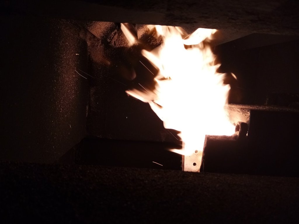

Posiadam kocioł na ekogroszek z podajnikiem którym mogę palić i pelletem od 5dni palę pelletem i mam problem ze po 5dniach na palniku powstają spieki ustawienia kotła to podawanie 20 sekund przerwa w podawaniu 40sekund dmuchawa 10bieg z 50 biegów co może być przyczyną że takie spieki powstają?
pellet jest klasy pierwszej klasy.
Wygląda jakby było za dużo powietrza.
Rozumiem czym jest najlepiej regulować powietrze klapka na dmuchawie czy zmienić biegi na sterowniku.
W sterowniku.
Nadmuch zmieniłem nic nie dało ustawiłem dalej na 10bieg ale zmieniłem przerwę w podawaniu 50 sekund jest lepiej.
