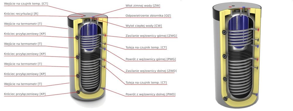

Zasobnik kombinowany
Dziękuję opis znam znalazłem go. Bardziej mi chodzi o zasady działania, podłączenia przy trzech źródłach. Piec gazowy, kominek z płaszczem i kolektory słoneczne.
Przeczytaj temat
Nie pchaj się w dwa zasobniki, bo tego nie opanujesz przerabiałem już takie cudo. Lepiej jeden większy, ale dostosowany do potrzeb zużycia wody.
